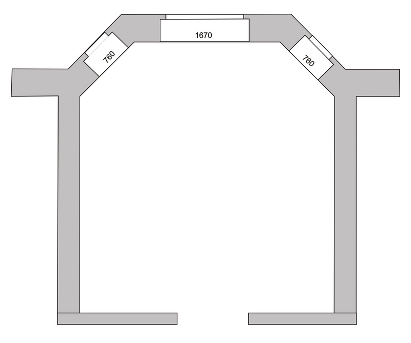

А если я усложню задачу.
Та же комната.
Как разместить радиатор? - радиаторы?
Та же комната.
Под тремя окнами....

Ну я не был бы так категоричен.:) У Вас, Корни, окна низкие -> высокие радиаторы не поставишь (мешает подоконник), во теплопотери большие.
Поэтому выход был только один - под каждым окном по радиатору высотой 300.
А если у Александра Б высокие подоконники, эркер маленького радиуса, да еще комната не угловая - зачем ему под каждое окно по радиатору? Это ж прям ленинизм какой-то:D
В каждом отдельно взятом случае смотреть нужно!
Да, только у Вас окна спаренные и боковые по площади 50% от центрального, а в обсуждаемом случае - это три отдельных окна...
Хм, развернул картинку - согласен:beer:
Акцентирую внимание на вопросе:
Как поступать в случае, если теплопотери всего помещения компенсируются одним радиатором, на 8 секций, а окон - три.
Чтобы сделать тепловую завесу (по ширине) для проемов трех окон, нужно, к примеру, 14 секций, (или даже больше).
Ну не будете же Вы устанавливать по большим окном - 4 секции, под малыми - по 2 секции. Чисто визуально даже как-то не того, и плюс широкое окно не будет полностью обдуваться узким (4 х 95 = 380 мм) радиатором.
Как подбирать радиаторы - по тепловому расчету, или по ширине окон?
Может есть каки-то приемы, чтобы удовлетворить сразу двум этим взаимоисключающим требованиям.

А Вы уверены, что 8 секций хватит... если смотря на тот план, то мне кажется, что 8 там маловато...
