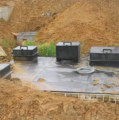

Может кому знаком такой агрегат - Электромагнитный мембранный SECOH EL250???
В чем суть вопроса. На объекте отработал 2 года. в январе он умер, но руки до него дошли 2 недели назад.....
разобрал. Из 4 мембран - 3 порваны. Это нормально? за 2 года......
Компрессор стоит на септике...
Это очень печально, из многих, которые мы поставили с септиками работают и по сей день, а это уже 6лет, без выключения!
Один (кстати последний из установленных), сломался аварийный тумблер внутри, выпаяли, напрямую соединили, пока работает.
У Вас скорее всего он "вдохнул" влажного воздуха в морозную погоду, я вижу только такую причину. Запчасти не знаю, а где купить сообщаю (300 US) стандартный.

да как раз у них (ссылка устарела) и рем.комлект и купил. на мой обошелся в почти 1600грн (2 комлекта)
Просто интересна причина. Компрессор вроде бы Япония.......
Тогда еще небыло холодно.....была +С. Он стоит в ящике над септиком

Если ему 2 года это уже Китай, я обратил на это внимание при покупках.
А он в ящике на открытом воздухе? Если да, то в мануале написано, категорично не оставлять под солнечными лучами (в ящике темп-ра может подскочить и более, чем окружающая) это приводит к разрушению мембран.
Он находится в среднем ящике
Если он на солнце так сльно нагревается, может внутрению часть выложить экструдом?
