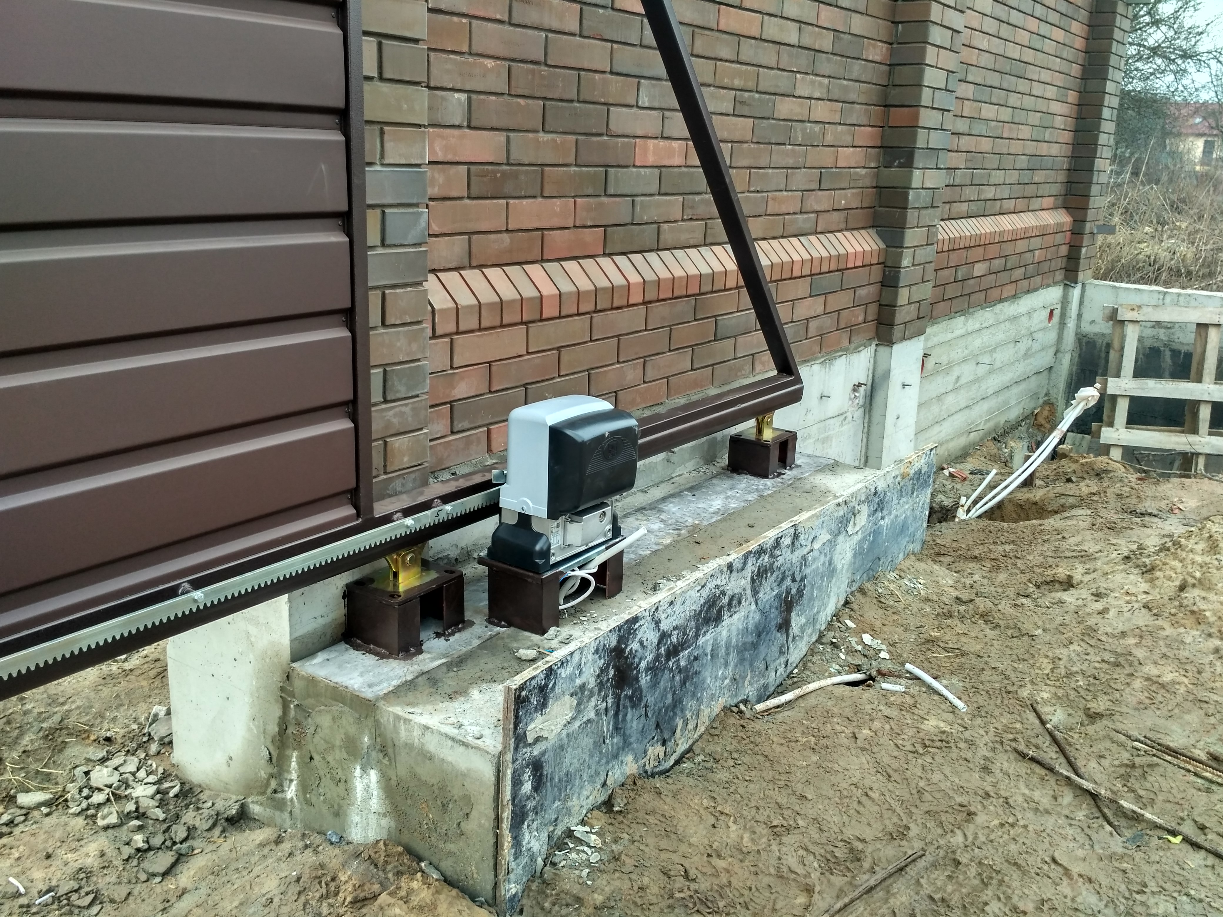

muvic Опубліковано: 1 жовтня 2020 Поділитись Опубліковано: 1 жовтня 2020 Спасибо за советы. По пункту 3,не совсем понял один момент. если швеллер выставить по нулю, то просвет с фурнитурой Basic судя по чертежам 83 мм. Если я опущу ниже на толщину плитки и гарцовки, например 60 мм, то как быть с каретками, они же крепятся к швеллеру?? Или потом подойти тупо к ним плиткой. Тогда просвет вообще минимальный 20 см. По пункту 2, а что скажете про BX 400, в принципе по весу прохожу... Мається на увазі що потім до швелера приваряться 2 підставки під каретки, які піднімуть ці каретки над швелером на висоту мощення. Якщо просто залити швелер в 0, то тоді Ви будете його бачити. Якщо ж залити його нижче, то тоді Ви зможете замостити бруківкою і швелер між каретками опорними. Хоча я більше прихильник швелера в 0. Вх400+ролінгцентр буде тягати також. Відкрию таємницю: що з вх400, що з вх800 - заробіток однаковий. Бажання поставити потужніший двигун ґрунтується не тільки на запасі потужності, щоб сніг можна було б прогрібати воротами. Конкретно у мене вже з десяток об'єктів набереться, де замовники через 5-6-7-8 років міняють обшивку на дерево чи інший, важчий, матеріал. Або ж ковані вставки тощо. І тут стає у нагоді цей запас потужності. Це як сидіння додаткові у мене були у багажнику. Скільки поривався їх викинути, бо займали місце під стінками бічними. Але пару разів конкретно ці зайві 4 місця виручили. Зрозуміло що к % такі зміни обшивки мізерні, але вони є. Посилання на коментар Поділитися на інших сайтах More sharing options...
xander11 Опубліковано: 1 жовтня 2020 Поділитись Опубліковано: 1 жовтня 2020 Мається на увазі що потім до швелера приваряться 2 підставки під каретки, які піднімуть ці каретки над швелером на висоту мощення. Якщо просто залити швелер в 0, то тоді Ви будете його бачити. Якщо ж залити його нижче, то тоді Ви зможете замостити бруківкою і швелер між каретками опорними. Хоча я більше прихильник швелера в 0. Вх400+ролінгцентр буде тягати також. Відкрию таємницю: що з вх400, що з вх800 - заробіток однаковий. Бажання поставити потужніший двигун ґрунтується не тільки на запасі потужності, щоб сніг можна було б прогрібати воротами. Конкретно у мене вже з десяток об'єктів набереться, де замовники через 5-6-7-8 років міняють обшивку на дерево чи інший, важчий, матеріал. Або ж ковані вставки тощо. І тут стає у нагоді цей запас потужності. Це як сидіння додаткові у мене були у багажнику. Скільки поривався їх викинути, бо займали місце під стінками бічними. Але пару разів конкретно ці зайві 4 місця виручили. Зрозуміло що к % такі зміни обшивки мізерні, але вони є. Дякую. Але ж підставки в комплекті не йдуть, правильно? тоді ще докуповувати підставки потрібно.. це ще плюс до вартості. Тобто самі каретки повинні бути встановленні на нуль? Щоб щілина становила 83 мм, тобто висоті кареток згідно креслен, rolling center. Також ще планую додаткові ворота на боковій стороні, але без автоматики, який найоптимальніший варіант стосовно замка в даному випадку? Посилання на коментар Поділитися на інших сайтах More sharing options...
Vikctor Опубліковано: 1 жовтня 2020 Поділитись Опубліковано: 1 жовтня 2020 ...Але ж підставки в комплекті не йдуть, правильно? тоді ще докуповувати підставки потрібно.. це ще плюс до вартості.... Нету подставок для роллинг центр... А вот 4-8 отверстий к опорных площадках есть. Влазит 16мм шпилька. Посилання на коментар Поділитися на інших сайтах More sharing options...
muvic Опубліковано: 1 жовтня 2020 Поділитись Опубліковано: 1 жовтня 2020 Дякую. Але ж підставки в комплекті не йдуть, правильно? тоді ще докуповувати підставки потрібно.. це ще плюс до вартості. Тобто самі каретки повинні бути встановленні на нуль? Щоб щілина становила 83 мм, тобто висоті кареток згідно креслен, rolling center. Також ще планую додаткові ворота на боковій стороні, але без автоматики, який найоптимальніший варіант стосовно замка в даному випадку? Робіть швелер в 0. Я є різким противником врізних замків на відкатні ворота. Маю на увазі ті що кріпляться в торець, з крючком. Виключно на власному негативному досвіді користування таким замком. Тому раджу або просто під навісний замок 2 петлі, або ж прикріпити до противаги вертикальну щоколду, а до швелера її фіксатор. Так, це незручно тим що треба заходити через хвіртку щоб відкрити ворота. Але безпосередньо для мене такий варіант фіксації воріт є більш привабливішим Посилання на коментар Поділитися на інших сайтах More sharing options...

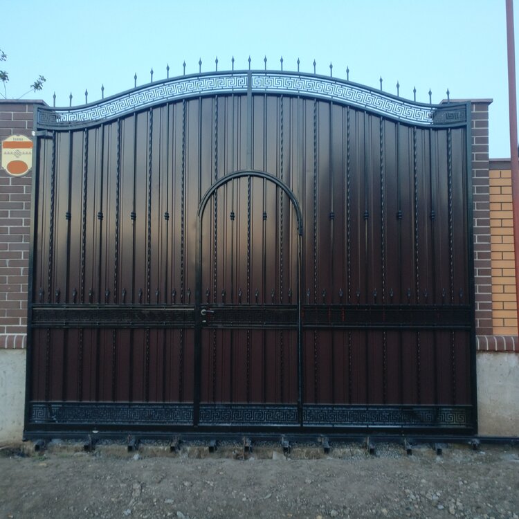

Mlyki Опубліковано: 1 жовтня 2020 Поділитись Опубліковано: 1 жовтня 2020 Хто що скаже за варіант хвіртки посередині відкатних воріт, ширина пройому 5м Посилання на коментар Поділитися на інших сайтах More sharing options...
muvic Опубліковано: 1 жовтня 2020 Поділитись Опубліковано: 1 жовтня 2020 Хто що скаже за варіант хвіртки посередині відкатних воріт, ширина пройому 5м Буде сходинка орієнтовно 20 см висотою, через яку доведеться переступати. А так - не частий варіант хвіртки, але поширений. Посилання на коментар Поділитися на інших сайтах More sharing options...
serges Опубліковано: 2 жовтня 2020 Поділитись Опубліковано: 2 жовтня 2020 Хто що скаже за варіант хвіртки посередині відкатних воріт, ширина пройому 5м У меня такие, на фото сразу после установки. Проблем нет, после заливки площадки перед воротами высота ступеньки минимальна=высоте проф. трубы. Посилання на коментар Поділитися на інших сайтах More sharing options...
Vikctor Опубліковано: 2 жовтня 2020 Поділитись Опубліковано: 2 жовтня 2020 Не врубаюсь по фото - они распашные? Для откатных противовеса не видно. А калитка при распахивании пополам делится? Посилання на коментар Поділитися на інших сайтах More sharing options...
serges Опубліковано: 2 жовтня 2020 Поділитись Опубліковано: 2 жовтня 2020 Не врубаюсь по фото - они распашные? Для откатных противовеса не видно. А калитка при распахивании пополам делится? Не все откатные с противовесом. Калитка открывается наружу, полностью. Посилання на коментар Поділитися на інших сайтах More sharing options...
Vikctor Опубліковано: 2 жовтня 2020 Поділитись Опубліковано: 2 жовтня 2020 Не все откатные с противовесом.... Так опишите - интересно же... Посилання на коментар Поділитися на інших сайтах More sharing options...
serges Опубліковано: 2 жовтня 2020 Поділитись Опубліковано: 2 жовтня 2020 Так опишите - интересно же... Ворота катаются по направляющему рельсу снаружи, в верхней части ворот опять же, направляющий П-образный профиль который внутри опирается на ролик, закрепленный на столбе забора в сторону отката, на противоположном столбе забора-ловушка. 1 Посилання на коментар Поділитися на інших сайтах More sharing options...

KeySims Опубліковано: 2 жовтня 2020 Поділитись Опубліковано: 2 жовтня 2020 Дякую. Але ж підставки в комплекті не йдуть, правильно? тоді ще докуповувати підставки потрібно.. це ще плюс до вартості. Тобто самі каретки повинні бути встановленні на нуль? Щоб щілина становила 83 мм, тобто висоті кареток згідно креслен, rolling center. Також ще планую додаткові ворота на боковій стороні, але без автоматики, який найоптимальніший варіант стосовно замка в даному випадку? Можно и без регулируемой подставки обойтись. Мы иногда довариваем куски металл и выводим коретки в ноль. Под Роллинг Центер родных нет. Можно взять от другого произволителя и разрезать ее под нужную ширину. Добавлено через 2 минуты Вибачте,а глибина бетону? Желательно 1200-1500 Добавлено через 28 минут Хто що скаже за варіант хвіртки посередині відкатних воріт, ширина пройому 5м В откатной автоматике есть функция "режим калики", ворота откатываются примерно на метр (ширина открытия регулируется) и вы проходите. Калитка в воротах нужна в двух случаях: забыли пульт или надо разблокировать атоматику когда пропал свет, а вы с другой стороны ворот. 2 Посилання на коментар Поділитися на інших сайтах More sharing options...
Вратарь Опубліковано: 2 жовтня 2020 Поділитись Опубліковано: 2 жовтня 2020 Спасибо за советы. По пункту 3,не совсем понял один момент. если швеллер выставить по нулю, то просвет с фурнитурой Basic судя по чертежам 83 мм. Если я опущу ниже на толщину плитки и гарцовки, например 60 мм, то как быть с каретками, они же крепятся к швеллеру?? Или потом подойти тупо к ним плиткой. Тогда просвет вообще минимальный 20 см. По пункту 2, а что скажете про BX 400, в принципе по весу прохожу... Опорные каретки и автоматика выставляется в нужный уровень. Так можно отрегулировать величину зазора, но уменьшать его я не рекомендую. Если планка сайдинга односторонняя (контур не замкнутый) и разница в цене 45 евро Вас смущает можно брать ВХ-400. Зимой мощность привода лишней не будет, я имею ввиду открывание в сугроб, низкое напряжение в сети. Посилання на коментар Поділитися на інших сайтах More sharing options...
