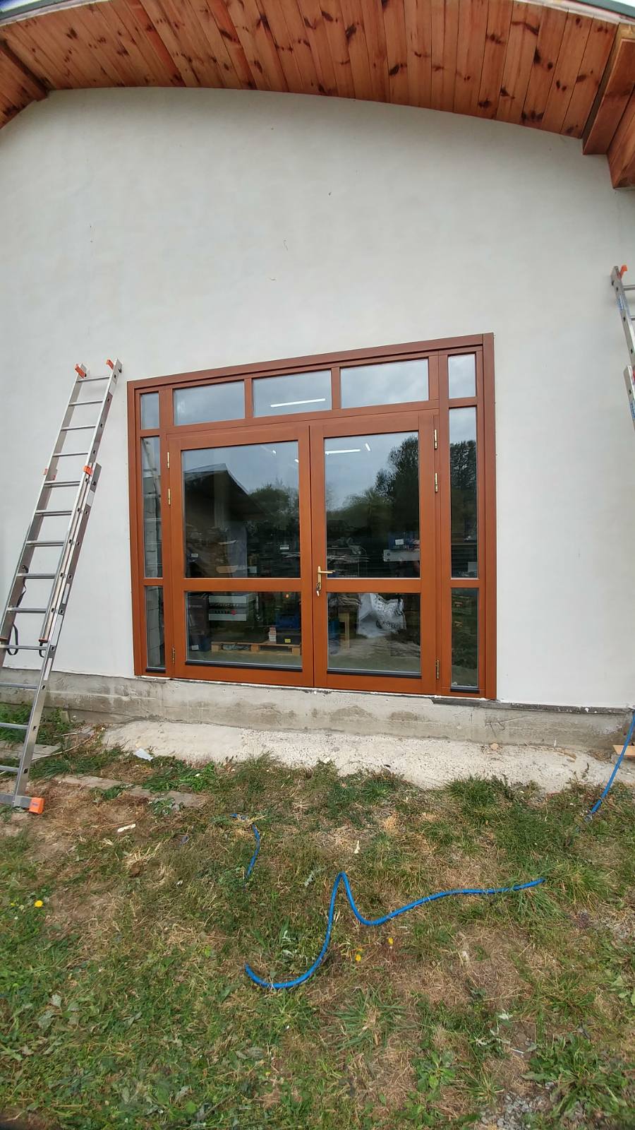

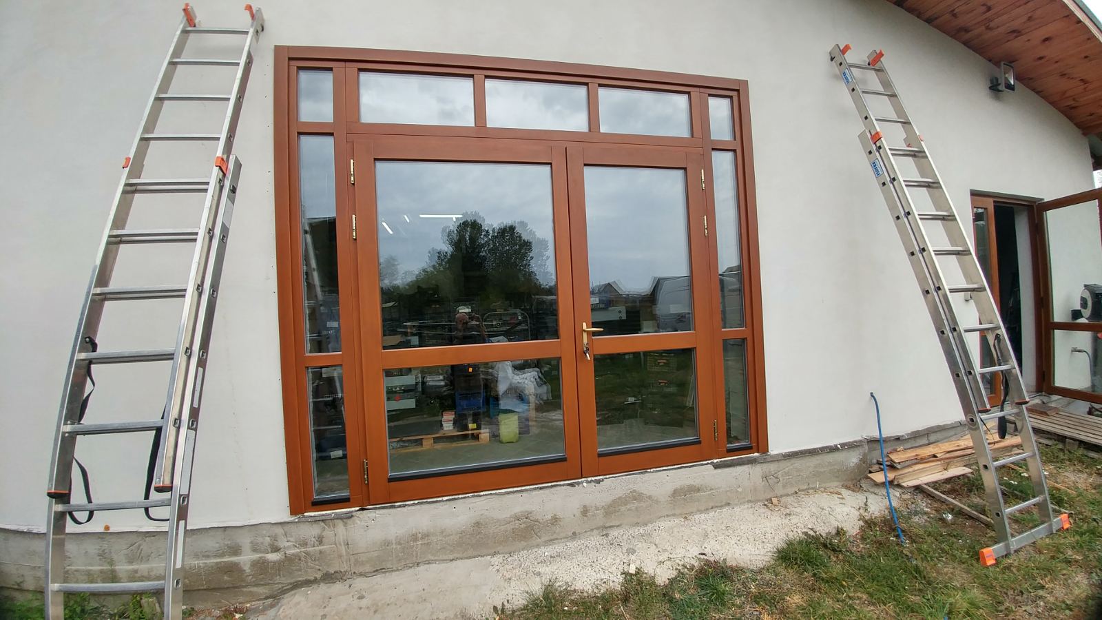

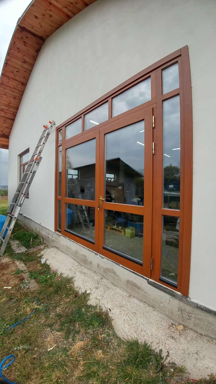

ЧП Ненашев А Б Опубліковано: 30 вересня 2020 Поділитись Опубліковано: 30 вересня 2020 Так как тема общая по воротам, то хочу выложить фото нашей нестандартной работы по воротам для заказчика. Ворота в мастерскую. Размеры: длинна 3200, высота 2800. Ворота теплые, изготовлены по оконной технологии. Материал профиля сосна срощенная 78 мм. Стеклопакет 2-х камерный с двумя энергосберегающими стеклами, с заполнением камер аргоном. Посилання на коментар Поділитися на інших сайтах More sharing options...
Vikctor Опубліковано: 30 вересня 2020 Поділитись Опубліковано: 30 вересня 2020 У Вас есть данные о марке стали? На сайте производителя ничего не указано А также неплохо бы привести пруф о том, что ... SP и т.д. закупают более дешовый китайский... Добавлено через 1 минуту Так как тема общая по воротам, то хочу выложить фото нашей нестандартной работы по воротам для заказчика. Ворота в мастерскую. Размеры: длинна 3200, высота 2800. Ворота теплые, изготовлены по оконной технологии. Материал профиля сосна срощенная 78 мм. Стеклопакет 2-х камерный с двумя энергосберегающими стеклами, с заполнением камер аргоном. Автоматики нет - значит говно, а не ворота... Посилання на коментар Поділитися на інших сайтах More sharing options...
