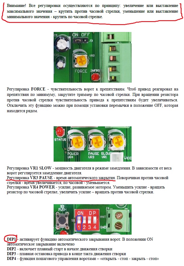

SPClientOM Опубліковано: 28 липня 2020 Поділитись Опубліковано: 28 липня 2020 Есть какое-то устройство которое само закрывает ворота через 5 минут, если их забыли закрыть? Привод Miller Technics 1000. Я думал городить огород с программируемым таймером и датчиками, но может есть готовое решение? Добавлено через 52 секунды Ато жена может забыть закрыть ворота, и полдня стоит открытый двор Посилання на коментар Поділитися на інших сайтах More sharing options...

DimitriyD Опубліковано: 28 липня 2020 Поділитись Опубліковано: 28 липня 2020 Есть какое-то устройство которое само закрывает ворота через 5 минут, если их забыли закрыть? Привод Miller Technics 1000. Я думал городить огород с программируемым таймером и датчиками, но может есть готовое решение? Добавлено через 52 секунды Ато жена может забыть закрыть ворота, и полдня стоит открытый двор Попробуйте сделать, как показано в прикрепленном файле. Там же вкл DIP2 должно активировать плавый старт 1 Посилання на коментар Поділитися на інших сайтах More sharing options...
