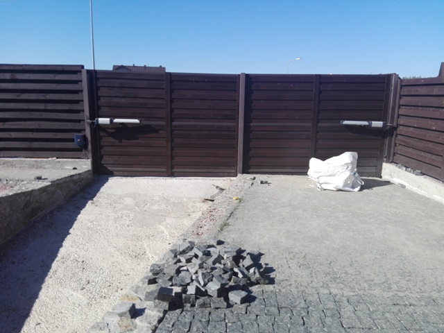

tansss Опубліковано: 11 жовтня 2018 Поділитись Опубліковано: 11 жовтня 2018 Друзья, на"вооружении" имеется вот такая система распашных ворот... Можно якось организовать раздельное открывание каждой створки отдельно? ОООчень хочется. Заранее спасибо! Посилання на коментар Поділитися на інших сайтах More sharing options...
Вратарь Опубліковано: 12 жовтня 2018 Поділитись Опубліковано: 12 жовтня 2018 tansss, думаю для этого необходим вторая плата управления. 1 Посилання на коментар Поділитися на інших сайтах More sharing options...
tansss Опубліковано: 12 жовтня 2018 Поділитись Опубліковано: 12 жовтня 2018 для этого необходим вторая плата управления. А возможно ручными тумблерами обесточивать тот или иной привод. тумблеры установить например на коробке с управлением? Режим эксплуатации такой примерно видится - заезд на парковку(на фото справа) постоянно, открывание створки на пандус гаража - крайне редко. Посилання на коментар Поділитися на інших сайтах More sharing options...
muvic Опубліковано: 12 жовтня 2018 Поділитись Опубліковано: 12 жовтня 2018 можна. на середню жилу. можна через китайський приймач з аліекспрес пропустити. там є функція роботи поки тримаєте кнопку на пульті. Посилання на коментар Поділитися на інших сайтах More sharing options...
Вратарь Опубліковано: 14 жовтня 2018 Поділитись Опубліковано: 14 жовтня 2018 А возможно ручными тумблерами обесточивать тот или иной привод. тумблеры установить например на коробке с управлением? С ручным тумблером вообще не сложно. Ставите реле, когда не нужно открывать створку реле в разомкнутом положении, когда нужно включаете его. 1 Посилання на коментар Поділитися на інших сайтах More sharing options...
tansss Опубліковано: 14 жовтня 2018 Поділитись Опубліковано: 14 жовтня 2018 Ставите реле, когда не нужно открывать створку реле в разомкнутом положении, когда нужно включаете его. Тут проблема со словом "ставите". Я в розетке в доме не могу найти где + а где - .Можете сделать? Посилання на коментар Поділитися на інших сайтах More sharing options...
