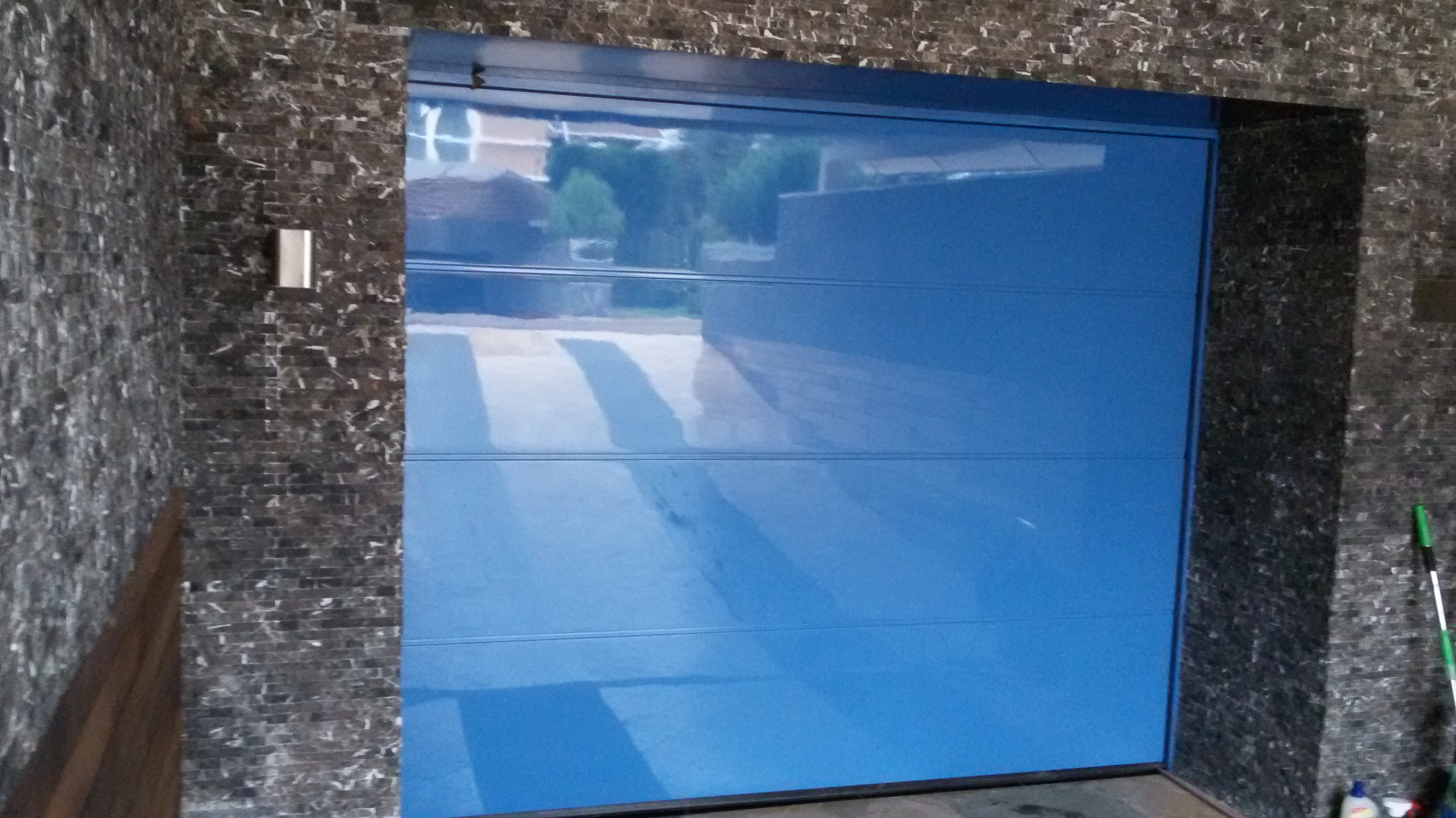

DimitriyD Опубліковано: 6 жовтня 2017 Поділитись Опубліковано: 6 жовтня 2017 ставил такую конструкцию. если не совсем понятно что необычно - ворота с высоким подъемом 900мм поднимаются потолочником "Ан моторс". и не надо меня пинать! так настаивал заказчик и все гарантии я с себя снял. работает конструкция прикольно: в полуметре от пола ускоряется а потом опять идет с прежней скоростью. Неплохо, если так без проблем на перемычку 900мм Странно только, как оно там не вырывает крепление рычага на панели.. Привод же тянет на себя, а ворота ещё должны вверх поехать. 1 Посилання на коментар Поділитися на інших сайтах More sharing options...
KeySims Опубліковано: 6 жовтня 2017 Поділитись Опубліковано: 6 жовтня 2017 Неплохо, если так без проблем на перемычку 900мм Странно только, как оно там не вырывает крепление рычага на панели.. Привод же тянет на себя, а ворота ещё должны вверх поехать. У Херманн и Марантек есть даже специальные удлиненные рычаги для такого монтажа... еще ни у кого не вырвало. 1 Посилання на коментар Поділитися на інших сайтах More sharing options...
DimitriyD Опубліковано: 8 жовтня 2017 Поділитись Опубліковано: 8 жовтня 2017 У Херманн и Марантек есть даже специальные удлиненные рычаги для такого монтажа... еще ни у кого не вырвало. Про Херманн я знаю. Но, gnom_slava же пишет про ан-моторс. Я так понимаю, что там стандартная шина, и нет никаких дополнительных рычагов и приспособлений. Потому и уточнил. Ок Посилання на коментар Поділитися на інших сайтах More sharing options...

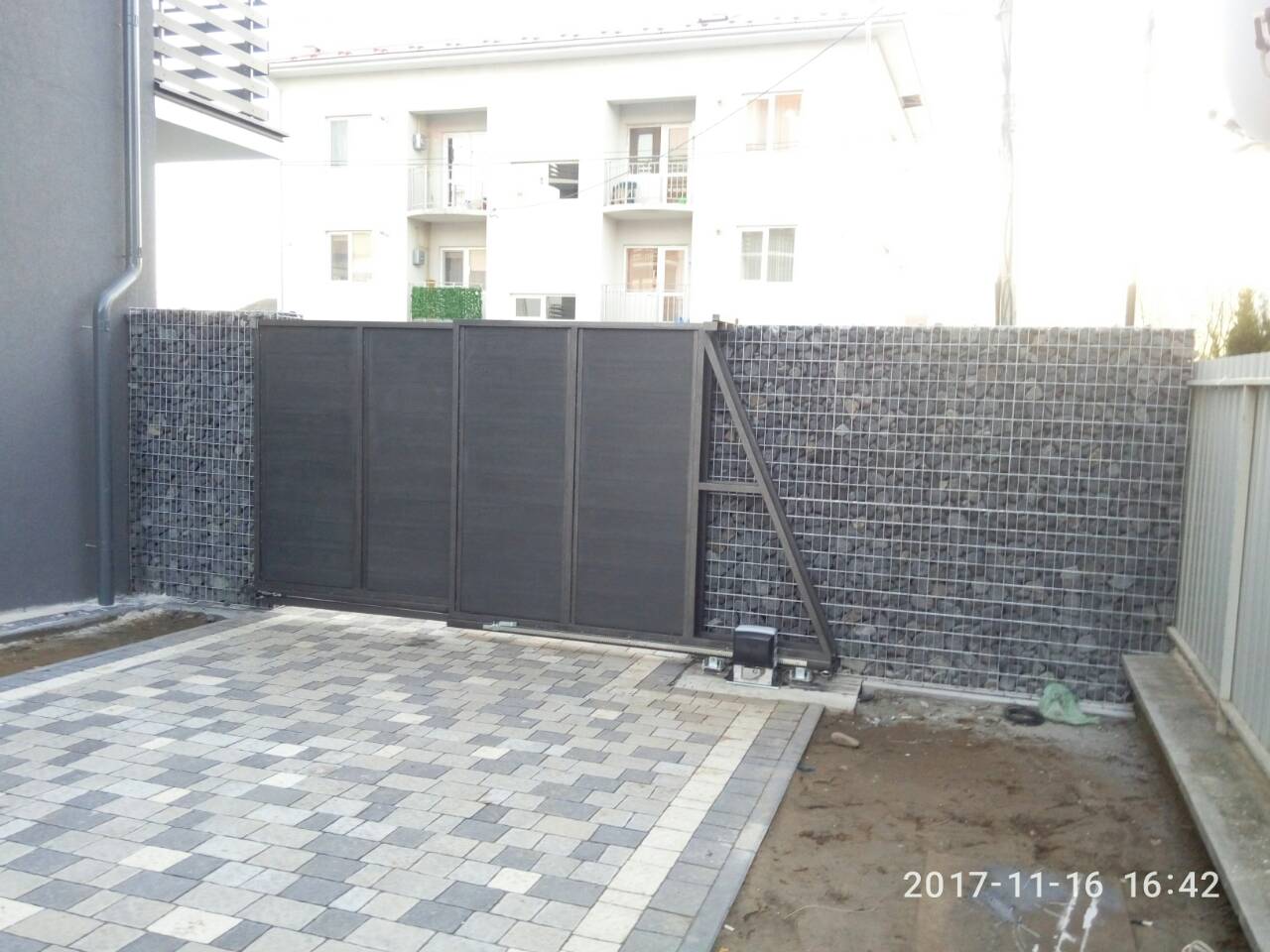

Ворота-ua Опубліковано: 16 листопада 2017 Поділитись Опубліковано: 16 листопада 2017 Откатные ворота телескопического типа открытия. зашивка терасной доской. Автоматика Каме. 4 Посилання на коментар Поділитися на інших сайтах More sharing options...
PortalService Опубліковано: 16 листопада 2017 Поділитись Опубліковано: 16 листопада 2017 Всем доброго времени суток! Воротами занимаемся с 2000 г. и про новинки всех производителей Вы уже давно в курсе и без нас. Только эксклюзив, только хардкор! Вот по теме (совсем свежее): Ну и из раннего: Не просто хвастаемся, а приглашаем всех вратарей к взаимовыгодному сотрудничеству! С уваженнием, portalservice 4 Посилання на коментар Поділитися на інших сайтах More sharing options...
Ворота-ua Опубліковано: 16 листопада 2017 Поділитись Опубліковано: 16 листопада 2017 Какой материал зашивки ворот? Посилання на коментар Поділитися на інших сайтах More sharing options...
PortalService Опубліковано: 16 листопада 2017 Поділитись Опубліковано: 16 листопада 2017 Какой материал зашивки ворот? Крашеный триплекс 5+5. Ничем другим такого эффекта не добиться. Проверено (с). Посилання на коментар Поділитися на інших сайтах More sharing options...

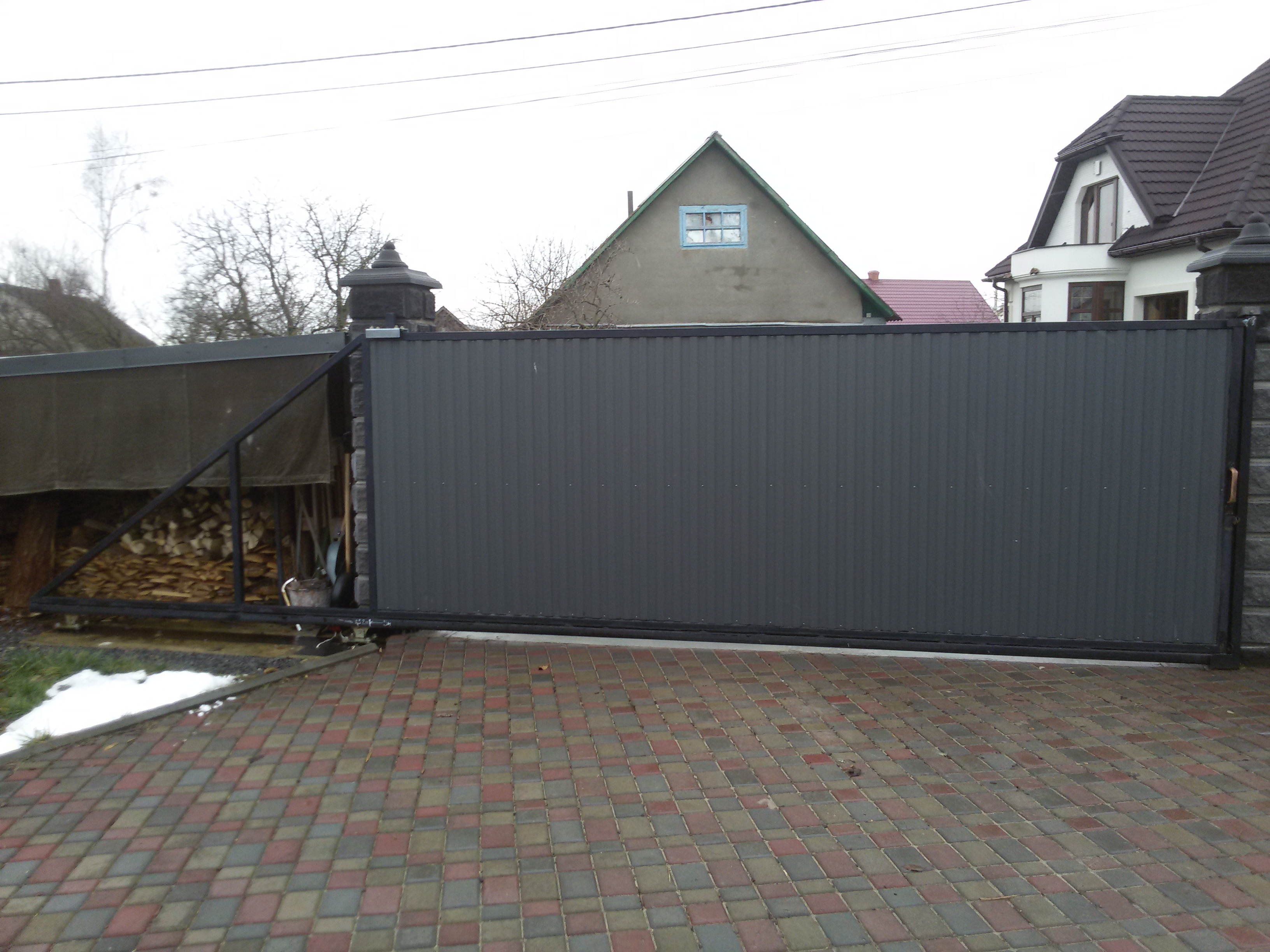

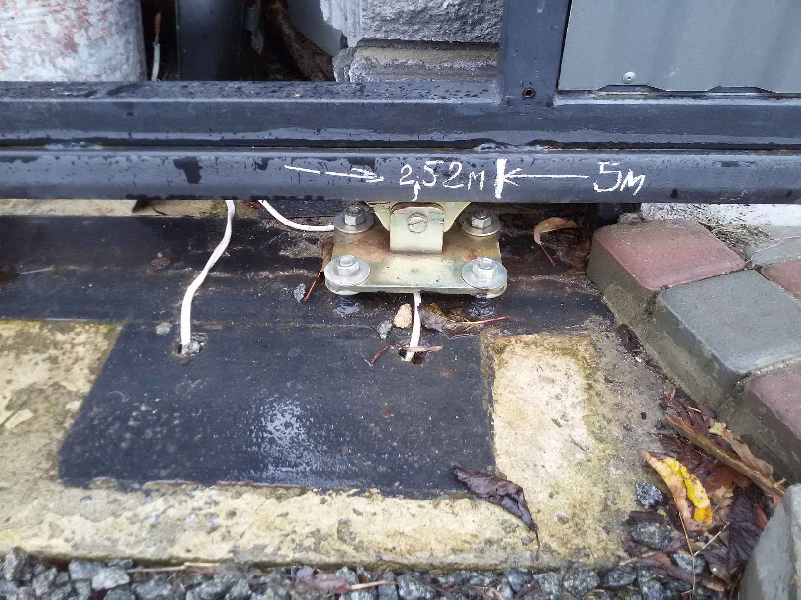

SergeUA Опубліковано: 24 грудня 2017 Поділитись Опубліковано: 24 грудня 2017 Господа, неспешно ищется автоматика для откатных ворот. Фото ворот и место установки автоматики с указанием размера ворот - на фото, высота полотна 1,8 м. Есть автоматика ворот гаража - Nice, хотелось бы пользоваться одним брелком для гаражных ворот и для въездных ворот, но это не принципиальное условие... при значительном увеличении стоимости переморщусь с двумя брелками Бренд автоматики не важен, нужна просто надежная и не сильно кусючая по цене... Посилання на коментар Поділитися на інших сайтах More sharing options...
SergeUA Опубліковано: 24 грудня 2017 Поділитись Опубліковано: 24 грудня 2017 Фото с размерами... почему-то не получилось в одно сообщение вставить... Посилання на коментар Поділитися на інших сайтах More sharing options...
Вратарь Опубліковано: 27 грудня 2017 Поділитись Опубліковано: 27 грудня 2017 SergeUA, Ваши ворота установлены на малую направляющую трубу? Долго работают? Посилання на коментар Поділитися на інших сайтах More sharing options...
KeySims Опубліковано: 27 грудня 2017 Поділитись Опубліковано: 27 грудня 2017 Малого того что на малую, так еще и СП Киев... Ваша фурнитура не предназначена для таких ворот, через некоторое время она "раскроется". 1 Посилання на коментар Поділитися на інших сайтах More sharing options...
