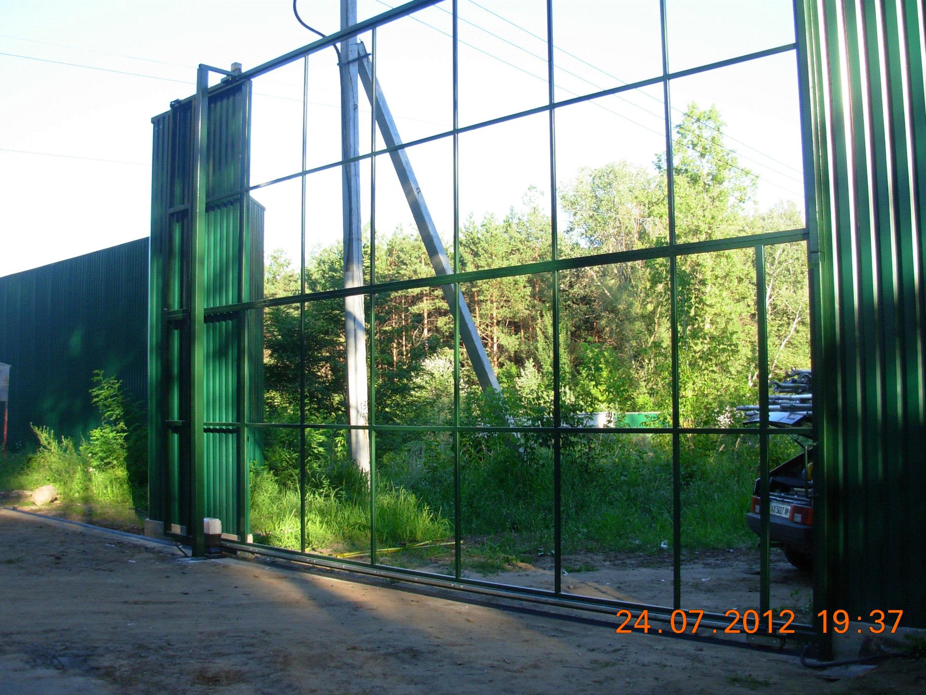

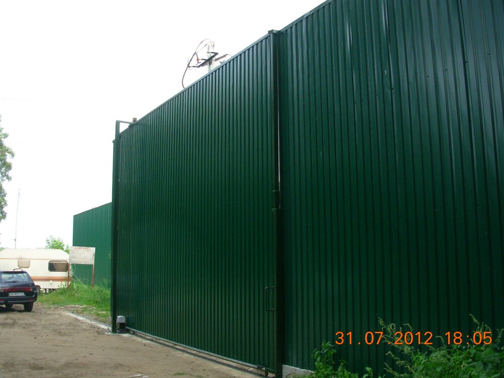

Так как ветки с несовсем стандартными размерами ворот я не нашел, пишу сюда, если оффтоп - удалите.
Вот фото немаленьких ворот (размер 8300х5400). Делитесь опытом у кого еще были неприличные размеры (ворот).
П.С.: это технические ворота, на этом же объекте установили филенчатые ворота, но там размер поскромнее (4000х3300), потому фото не выкладываю.
Да, Сергей попались вам ворота. Это высота что б совсем не видно было ? даже с помощью батута :smile:.

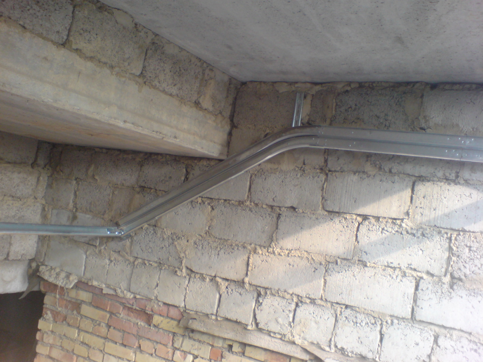

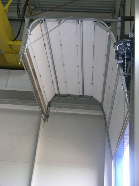

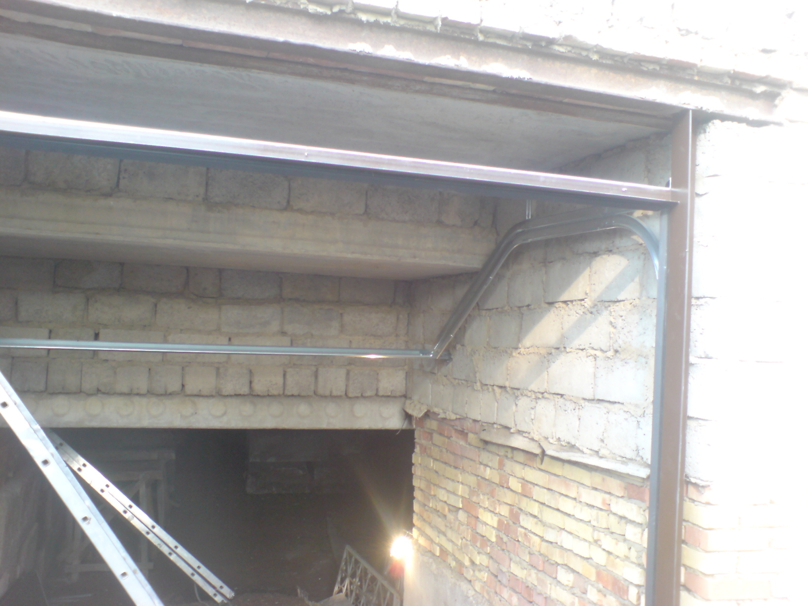

Вот нашол на одном форуме по воротам, интересный выход из ситуации.
Ворота без автоматики.
Здорово!!! Не встречал таких решений, очень интересно. А чьего производства эти ворота?
очень бы хотелось на барабан для троса у этих ворот посмотреть. теоретически они должны иметь два конусных участка.
на первой фотке отчетливо виден вальный привод
Про автоматику обобщил. На одних действительно есть автоматика.
На форуме говорили что сами вышли из положения заказав стандартные ворота и переделали вот так.
имел опыт ремонта привода на подобным образом "подшаманеных" хермановских воротах: непонятно зачем часть вертикальной и горизонтальной направляющих были установлены под углом 45 градусов. барабаны остались обычные цилиндрические. в результате уравновесить ворота невозможно. если они легко начинают подниматься, то уже в полуметре от земли усилие начинает сильно увеличиваться. если сделать так, чтобы в поднятом состоянии они сами висели, то опускать их надо весом всего тела. в общем в таких условиях хвала немецкой шине привода - года 3 тягала эти ворота, пока не посыпалась.
Очень высока вероятность сбрасывания тросиков с барабанов.

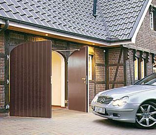

сегодня, проходя по улице, заметил потолочный привод в открытых распашных гаражных воротах, в которые только что въехала машинка. задержался посмотреть, что будет дальше. из машины вышла женщина нажала на кнопочку возле ворот и привод (обычный потолочный!!!) их закрыл! вот какие кулибины в стране советской есть.
Там все не так сложно как кажется. Когда-то тоже такое делали на въезде в подземные гаражи. Привод Hormann SupraMatic. При мне лет шесть отработал без вмешательства.
Наверное из-за экономии места под рейку.
Taras 1771, и троса не слетают? Я что-то слабо себе представляю его установку.:)
Hormann может дополнительно комплектовать привод гаражных ворот специальными рычагами для распашных ворот в гараже.
как раз подобные рычаги и были сделаны. Я, конечно же , не сторонник таких новшеств, но тем не менее все получилось.
Херманн давно применяет эту конструкцию. В принадлежностях для приводов берется направляющая шина FTS 10 и направляющие распашных ворот FTS. Угол открывания 90°, ширина ворот до 3 м.
Мы тоже несколько ворот так автоматизировали).

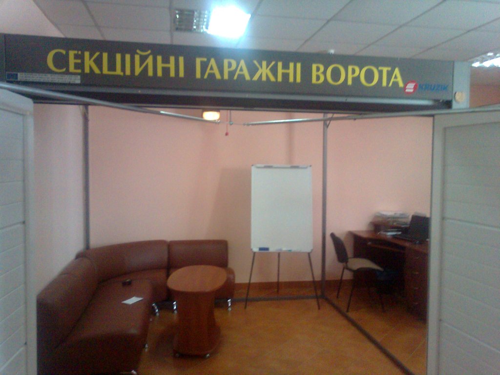

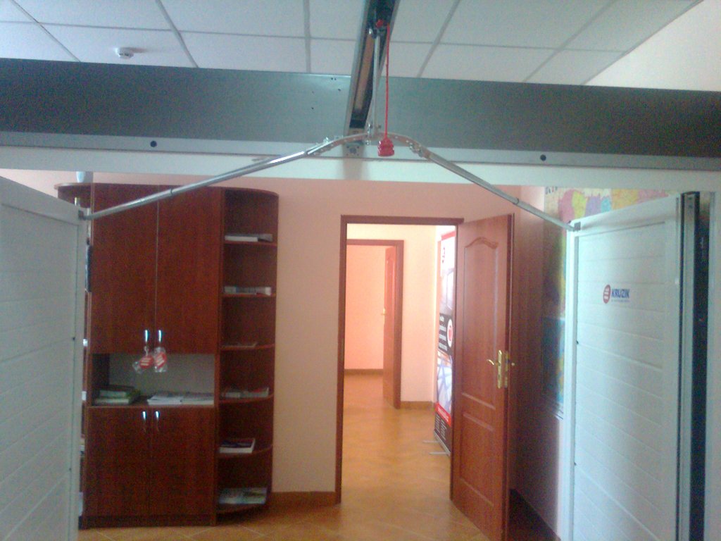

Вы такие имеете в виду?
Эти фото я сделал в одном из офисов ВОРОТАРЕЙ.
Шина - это слабое место в автоматизации потолочным приводом распашных ворот. Немного снега и нагрузка на каретку обеспечена.
А как же токовая защита?
На распашные ворота действует ветровая нагрузка во время открывания-закрывания, попробуй добиться идеального баланса усилия при регулировке привода.
SupraMatic H)))
SupraMatic H)))
Стоимость комплекта привода SupraMatic H с рычагами выше стоимости приличного комплекта линейной автоматики. Ветровая и снеговая нагрузка будет действовать на каретку.
Но линейная автоматика ворует проем, да и монтаж ее подороже и посложнее... При большой нагрузке идет износ гайки... Да и не в поле гараж стоит... Снег и убрать можно, или навес сделать.
ага, а пластиковая каретка в потолочном приводе вечная
