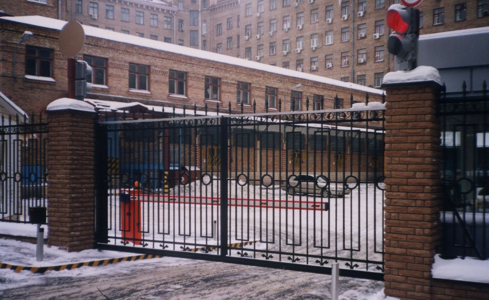

Один из вариантов встречных ворот:
Упора нет, кажется.

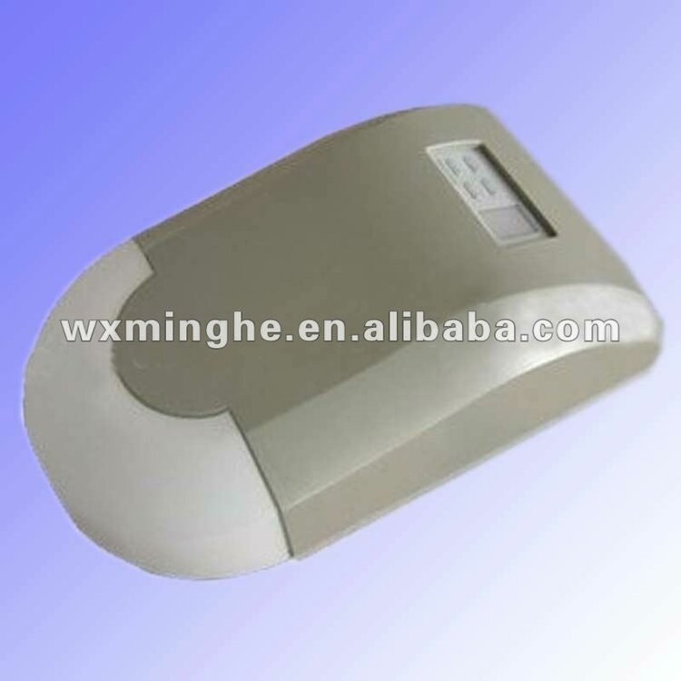

Ребята выручайте. Необходима инструкция на этого зверя Garage_Door_Openers.thumb.jpg.3122569c70b4c08b230297dc3563aa70.jpg
Ворота вместе с приводом покупались в Эпицентре. Установлены (с слов прораба) год назад. Работали вроде нормально, но последнее время начали сами закрываться.
А инструкция от AN-MOTORS не подойдет? Немного похож.

Ворота-ua, спасибо, но это не то. Больше подходит инструкция от AN-motors. Только у этого привода вместо пяти функций, всего три. Концевые положения, усилие и фотоэлементы (но не уверен). Как отключить автозакрытие, я так и не разобрался. Перепробовал немногие комбинации, но желаемого результата не добился. Скорее всего проблема с "мозгами". Одним словом - китаец.

А как они вообще сами закрываются? когда?
Мне самому очень интересен ответ на этот вопрос!
В меню такого пункта я не нашел, но фактически, эта функция есть. И закрывается четко через 60 секунд.
Моя мысль, надо искать как это программируется.
Фотоэлементы есть? сколько кнопок на приводе? и какие? что на нем написано? как то он называется?
согласен. но как могло это произойти через год эксплуатации? Мне кажется, что из-за напряжения, могли заглючить мозги. В самой плате, данная функция скорее всего есть, но кнопки управления, могут не использовать её. У всех других приводов из Азии, приблизительно одинаковое меню и этот не исключение. Программировать и лазить по дополнительным опциям можно без проблем. Но это автозакрытие, я не нашел. Может там есть дополнительное меню? Хотя я очень сомневаюсь.
Фотоэлементы есть?
нет
кнопок всего четыре и цифровое табло (одна цифра). Кнопки: SET, UP, DOWN, CODE.
ничего не написано. был куплен в эпицентре вместе с воротами.
Может есть смысл заскочить в эпик и подергать в живую?
