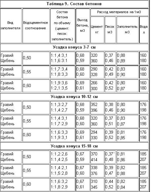

mans_2008 Опубліковано: 19 березня 2012 Поділитись Опубліковано: 19 березня 2012 Я от разных табличек просто в умате, нет единых пропорций везде разные составы, пропорции, единственно что напрягло так повышенный расход бетона от форумчанина prazdnikof, вот пример для М100 Цемент М400 ( кг. ) 300 Песок мытый ( кг. ) 680 Щебень 5-20 ( кг. ) 1200 Вода ( кг. литров ) 220 W / Z 0,73 но думаю, что при наших не "соответствиях" марки цемента, это будет самое-то имхо! Прикольный бетон М100 с 300 кг. цемента М400 на куб Посилання на коментар Поділитися на інших сайтах More sharing options...

Propeller Опубліковано: 20 березня 2012 Поділитись Опубліковано: 20 березня 2012 Для незащищенного бетона нужна марка не менее 250. Ориентировочный рецепт. Делали при испытании нашего Адиума-150 (добавка) в лаборатории. Цемент ШПЦIII/А-400. На 1 куб. 1. Цемент = 325 кг 2. Песок = 780 кг 3. Щебень = 1130 кг 4. Вода = 195 л Если принять, что плотность цемента, песка и щебня, где-то, как-то одинаковая 1, 4 кило на литр. То, по ведрам (лопатам) = Ц : П : Щ = 1 : 2,5 : 3,5. Правда это получится П2. Посилання на коментар Поділитися на інших сайтах More sharing options...

Privet Опубліковано: 20 березня 2012 Автор Поділитись Опубліковано: 20 березня 2012 Если принять, что плотность цемента, песка и щебня, где-то, как-то одинаковая 1, 4 кило на литр. А точнее есть данные ? То, по ведрам (лопатам) = Ц : П : Щ = 1 : 2,5 : 3,5. Правда это получится П2. Что-то не понял - что такое П2 ? Посилання на коментар Поділитися на інших сайтах More sharing options...
mans_2008 Опубліковано: 20 березня 2012 Поділитись Опубліковано: 20 березня 2012 Что-то не понял - что такое П2 ? Подвижность 2 Посилання на коментар Поділитися на інших сайтах More sharing options...
