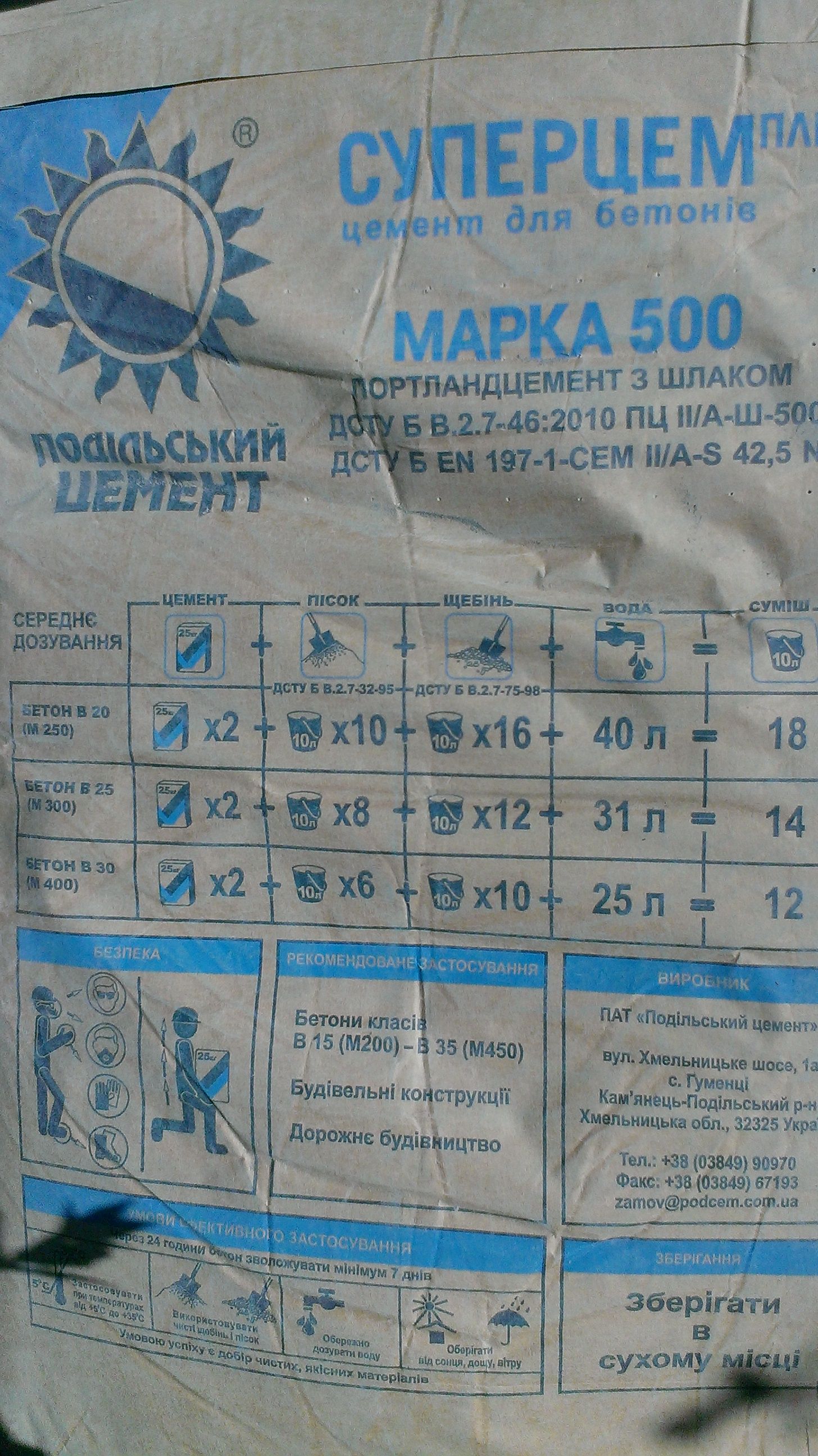

Алексей-13 Опубліковано: 8 серпня 2015 Поділитись Опубліковано: 8 серпня 2015 (змінено) К вопросу о том, что "нормальные люди печатают состав на упаковке" По моим подсчетам для бетона М250, на ведро (10 л - 14 кг цемента) надо (П:Щ:В): 28:44,5:11,2 (всё в литрах) Змінено 8 серпня 2015 користувачем Алексей-13 фото Посилання на коментар Поділитися на інших сайтах More sharing options...
Лис Ник Опубліковано: 8 серпня 2015 Поділитись Опубліковано: 8 серпня 2015 К вопросу о том, что "нормальные люди печатают состав на упаковке" По моим подсчетам для бетона М250, на ведро (10 л - 14 кг цемента) надо (П:Щ:В): 28:44,5:11,2 (всё в литрах) Это все только рекомендуемые даные, с учетом плюс/минус остановка, любой нормальный производитель будет использовать хим добавки да и качество компонентов сильно под вопросом Посилання на коментар Поділитися на інших сайтах More sharing options...
Алексей-13 Опубліковано: 8 серпня 2015 Поділитись Опубліковано: 8 серпня 2015 Это все только рекомендуемые даные Это я для самостоятельного изготовления. Для 400 цемента много рецептов, а вот 500-й обделен... Посилання на коментар Поділитися на інших сайтах More sharing options...
Лис Ник Опубліковано: 8 серпня 2015 Поділитись Опубліковано: 8 серпня 2015 Это я для самостоятельного изготовления. Для 400 цемента много рецептов, а вот 500-й обделен... Вы еще раз поймите это все рекомендуемо даже на большов заводе бетонном который работает десятки лет переодически берут "пробы" и проверяют на соответствие... в условно "частном" производстве бетон делают с определенный запасом Посилання на коментар Поділитися на інших сайтах More sharing options...

STONEAGE Опубліковано: 9 серпня 2015 Поділитись Опубліковано: 9 серпня 2015 К вопросу о том, что "нормальные люди печатают состав на упаковке" По моим подсчетам для бетона М250, на ведро (10 л - 14 кг цемента) надо (П:Щ:В): 28:44,5:11,2 (всё в литрах) В/Ц зашкаливает. Добавьте пластификатор и снизьте его мах до 0,6. Хотелось бы услышать мнения. ЦПС штукатурка на отопительном щитке ( грубе), уже давно народными умельцами делается с добавлением в раствор соли. Нашел пропорцию 1 кг, на 10 литров воды. По словам заявителей, она получается значительно прочнее. В бетонах этот эффект можно применять или нет? На крепость бетона влияют кальциевые соли (мел - упрочняет), но натриевые, например сода - ускоритель. Посилання на коментар Поділитися на інших сайтах More sharing options...
