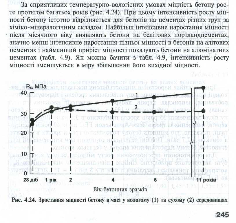

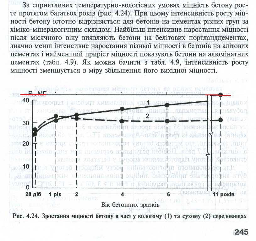

Propeller Опубліковано: 25 червня 2014 Поділитись Опубліковано: 25 червня 2014 Немного по другому: Для гидратации цемента достаточно 17-20%(от массы) воды. Я хорошо осведомлен о понятии нормальная густота цементного теста. Я имел в виду другое. За 10 лет нахождения в влажной среде бетон увеличивает свою прочность как минимум двое. Как Вы думаете откуда такой резерв? ;) Посилання на коментар Поділитися на інших сайтах More sharing options...

гело Опубліковано: 25 червня 2014 Поділитись Опубліковано: 25 червня 2014 За 10 лет нахождения в влажной среде бетон увеличивает свою прочность как минимум двое. Как Вы думаете откуда такой резерв? ;) Т.н. клинкерный фонд. Этим так же объясняется эффект самозалечивания микротрещин в бетоне при определенных условиях. Условия нужны влажные, как Вы справедливо указали, но и должно быть минимум разрушающих факторов иначе процесс разрушения будет равен или превышать процесс восстановления и такого роста сверх марочной прочности не будет. Посилання на коментар Поділитися на інших сайтах More sharing options...

STONEAGE Опубліковано: 27 червня 2014 Поділитись Опубліковано: 27 червня 2014 ////И еще, насколько я помню, тяжелый бетон - это 2,4-2,5 т на куб.. ТБ начинается от 1,900 т на куб. Ну а если считать 2,5т то вААще на ДВЕ Нобелевские тянет) ....За 10 лет нахождения в влажной среде бетон увеличивает свою прочность как минимум двое. Как Вы думаете откуда такой резерв? ;) Думаю в 2 раза -это Вы загнули))) Этот набор подходит только для бетонов нижу уровня земли и то процентов на 50. Я же писал: при методе непрерывной гранулометрии заполнителя... При изготовлении бетонных смесей используют заполнители с непрерывной и прерывистой гранулометрией (гораздо чаще). Заполнитель с непрерывной гранулометрией содержит зерна практически любых размеров (в необходимых пределах). Прерывистая гранулометрия - это такой состав зерен, при котором ближайшие их размеры значительно различаются и некоторые фракции отсутствуют, т.е. используется песок с определенным модулем крупности и щебень фракции 5-20, например. Наиболее плотную "упаковку" образуют заполнители с прерывистой гранулометрией. Да я и не в претензии..., так за одно и про это... Как-то туманно. Объясните "на пальцах". Там где-то должна быть замешана цифра 6... Это как 2*2=4 для бетоноведения. Закон какого то там Дядьки, похожее на ПИ, 6,18.... Посилання на коментар Поділитися на інших сайтах More sharing options...
Propeller Опубліковано: 27 червня 2014 Поділитись Опубліковано: 27 червня 2014 Думаю в 2 раза -это Вы загнули))) Этот набор подходит только для бетонов нижу уровня земли и то процентов на 50. Это ж не я заявляю. Чувакам нечего делать - вот и книжки пишут. См. фото. Посилання на коментар Поділитися на інших сайтах More sharing options...
STONEAGE Опубліковано: 27 червня 2014 Поділитись Опубліковано: 27 червня 2014 Это ж не я заявляю. Чувакам нечего делать - вот и книжки пишут. См. фото. Ну ить? Так я написал а чувакам делать нече - они меня цитируют . ..... получается))) 1. На графике две линии, одна из них называется "в вологом середовище" - как я написал РАННЕЕ "ниже уровня земли"! 2. Согласно графика "при вологом середовЫще" рост прочности от 23 до 38 (на глаз - нет четкой градации). Ну считаем ... = 56% ИТОГО - см пост #747 Посилання на коментар Поділитися на інших сайтах More sharing options...
Propeller Опубліковано: 27 червня 2014 Поділитись Опубліковано: 27 червня 2014 1. На графике две линии, одна из них называется "в вологом середовище" - как я написал РАННЕЕ "ниже уровня земли"! Да хоть под водой. Вы , кстати, знаете методику определения марочной прочности цемента? Не бетона, а цемента. 2. Согласно графика "при вологом середовЫще" рост прочности от 23 до 38 (на глаз - нет четкой градации). Ну считаем ... = 56% Помогу Вашему глазу. Ищите 38 ;) Посилання на коментар Поділитися на інших сайтах More sharing options...
STONEAGE Опубліковано: 27 червня 2014 Поділитись Опубліковано: 27 червня 2014 Да хоть под водой. 1. Вы , кстати, знаете методику определения марочной прочности цемента? Не бетона, а цемента. 2. Помогу Вашему глазу. Ищите 38 ;) 1. "Есентуки17"?!))) 2. Та не я не про 11 лет а хотя бы про 8) Посилання на коментар Поділитися на інших сайтах More sharing options...
гело Опубліковано: 27 червня 2014 Поділитись Опубліковано: 27 червня 2014 Согласно графика...на глаз - нет четкой градации И не будет! Таких исследований достаточно много, результаты естественно не совпадают, это Вам не математика с примитивным 2x2, здесь факторов вагон. Вот еще во вложении: В. Н. Байков, Э. Е. Сигалов "Железобетонные конструкции. Общий курс". "...По данным опытов, прочность бетонных образцов, хранившихся в течение 11 лет, нарастала в условиях влажной среды вдвое, а в условиях сухой среды — в 1,4 раза; в другом случае нарастание прочности прекратилось к концу первого года (рис. 1.3). Если бетон остается сухим, как это часто бывает при эксплуатации большинства железобетонных конструкций, то по истечении первого года дальнейшего нарастания прочности ожидать уже нельзя."Байков.zip Посилання на коментар Поділитися на інших сайтах More sharing options...
Propeller Опубліковано: 27 червня 2014 Поділитись Опубліковано: 27 червня 2014 1. "Есентуки17"?!))) Это там не упоминается. Но, когда ознакомился с методикой - удивился. Посилання на коментар Поділитися на інших сайтах More sharing options...
