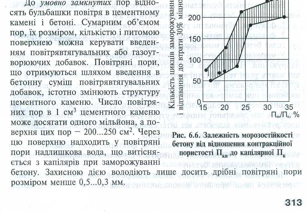

Витэк Опубліковано: 22 червня 2014 Поділитись Опубліковано: 22 червня 2014 Столбики - это незащищенные бетон. Для него в нашей климатической зоне важна морозостойкость. Во всех приличных странах мира такой бетон не делают без ВоздухоВовлекающихДобавок. Поролит www.ekco.com.ua/uploads/site_structure/pdf/0756/24.PDF Как воздух в цементе влияет на морозостойкость? Посилання на коментар Поділитися на інших сайтах More sharing options...
Propeller Опубліковано: 22 червня 2014 Поділитись Опубліковано: 22 червня 2014 Как воздух в цементе влияет на морозостойкость? Воздух (сферы диаметром не более 0,5 мм) в бетоне влияют на его морозостойкость положительно. Могу описать механизм как это происходит человеческим языком, но придет гело и скажет, что надо гостированным. Посилання на коментар Поділитися на інших сайтах More sharing options...

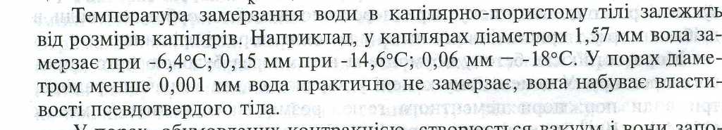

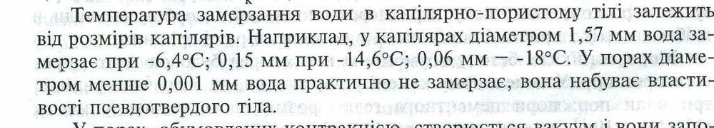

STONEAGE Опубліковано: 22 червня 2014 Поділитись Опубліковано: 22 червня 2014 Воздух (сферы диаметром не более 0,5 мм) в бетоне влияют на его морозостойкость положительно. Могу описать механизм как это происходит человеческим языком, но придет гело и скажет, что надо гостированным. Давайте человеческим. 1. там неМНОГО меньшие цифры. Вода в капиллярах таких размеров может замёрзнуть только при температурах около -50С0! 2. во-вторых структура капилляров не линейчатая, но линейчато-пузырчатая. при получении диаметра большего размера и таки замерзании воды, она имеет возможность расширяться не разрывая бетон (из-за пузырчатости). 1 Посилання на коментар Поділитися на інших сайтах More sharing options...
Propeller Опубліковано: 23 червня 2014 Поділитись Опубліковано: 23 червня 2014 1. там неМНОГО меньшие цифры. Вода в капиллярах таких размеров может замёрзнуть только при температурах около -50С0! 2. во-вторых структура капилляров не линейчатая, но линейчато-пузырчатая. при получении диаметра большего размера и таки замерзании воды, она имеет возможность расширяться не разрывая бетон (из-за пузырчатости). На первом фото уточнение относительно незамерзаемости воды и размера капилляров. На втором фото относительно эффективного диаметра воздушных пор. Теперь про механизм на человеческом языке. ВВД делает структуру бетона похожую на губку с огромным кол-вом маленьких воздушных сфер. Эти сферы встраиваются в капилляры. Ну...типа трубопровод-резервуар-трубопровод-резервуар и т.д. Итак пришла зима. Бетон никогда не замерзает весь сразу. Его температура начинает понижаться сначала в зоне контакта с воздухом (ведь окружающий воздух влияет на температуру бетона, торчащего из земли) и дальше в глубину. Получается такой холодный фронт, который идет от поверхности бетона в его толщу. Сначала замерзает вода в поверхностный слоях бетона. Она расширяется и как поршнем отжимает еще жидкую воду вглубь бетона. При этом очень важно снизить гидравлическое сопротивление движению воды. Чтобы у нее было достаточно пространства куда убегать. Иначе вода начинает давить на бетон и разрушать его. Вот это пространство для воды предоставляют вновь созданные поры, количество которых немеренное (см. второе фото). Вода отжимается и находится в этих порах как бы на дне. В этих порах вода потом вся замерзает. Но. В порах остается очень много пространства для расширения воды при замерзании. И вода вообще не давит на цементный камень. Вот так все просто. С водой в этом случае никто не борется, а просто , предоставляет ей более комфортные условия пребывания в бетоне. 5 Посилання на коментар Поділитися на інших сайтах More sharing options...
