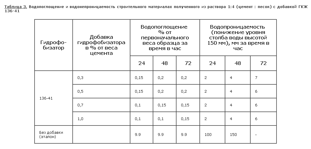

Hordi Опубліковано: 25 жовтня 2013 Поділитись Опубліковано: 25 жовтня 2013 Я Вот и мне не понятно. Ведь - это по сути панацея. Да? Вот еще возникает вопрос. В Украине валом продаются уже готовые силоксановые (кремний-органические) эмульсии для гидрофобизации пористых оснований (фасадов и др.). Их назначение то же, что и у ГКЖ. Более того их производят и украинские заводы. А вот и вопрос : почему эти готовые КО эмульсии не предлагают как добавку? Почитал об испытаниях (даже многолетних) изделий на ГКЖ-94М - панацея в чистом виде На самом деле эта же основа (КО) используется во многих импортных раскрученных совсем за другие деньги, т.е. это одно и то же. КО эмульсии бывают разные, и они вполне нормально предлагаются к продаже (только под разными именами - по России находил несколько продуктов), например ГКЖ-11К - водный раствор (для обработки фасадов И как добавка к бетону). Но если говорить о максимальной эффективности (как добавка к бетону) - то придется делать эмульсию из ГКЖ-94М, т.к. не водорастворимо. Посилання на коментар Поділитися на інших сайтах More sharing options...

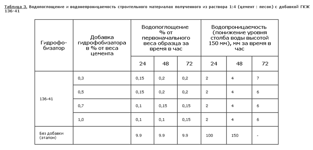

STONEAGE Опубліковано: 28 жовтня 2013 Поділитись Опубліковано: 28 жовтня 2013 Вот и мне не понятно. Ведь - это по сути панацея. Да? Вот еще возникает вопрос. В Украине валом продаются уже готовые силоксановые (кремний-органические) эмульсии для гидрофобизации пористых оснований (фасадов и др.). Их назначение то же, что и у ГКЖ. Более того их производят и украинские заводы. А вот и вопрос : почему эти готовые КО эмульсии не предлагают как добавку? Производство ГКЖ(ГКЭ) возобновилось на Украине только в прошлом году по заказу Кнауфа, он и забирает весь объем. На счёт "валом продаются" - это Вы погорячились. 10-а и 11-ка - это временная защита. Превосходство ГКЖ над др. добавками в её вечности. Добавлено через 2 минуты Господа, какое отношение имеют Ваши эмульсии к приготовлению бетона в мешалке, не засоряйте тему! Самое прямое, для тех хто не в курсе) 1 Посилання на коментар Поділитися на інших сайтах More sharing options...
Propeller Опубліковано: 28 жовтня 2013 Поділитись Опубліковано: 28 жовтня 2013 Производство ГКЖ(ГКЭ) возобновилось на Украине только в прошлом году Поговорите об этом с Бесом. Мне кажется он более информирован, чем Вы. На счёт "валом продаются" - это Вы погорячились. Нет. Силоксановых гидрофобизирующих эмульсий в Украине продают много. Даже такая незаметная фирма как ЕКСО : (ссылка устарела) Берите и добавляйте в бетон. И эмульгировать не нужно. 10-а и 11-ка - это временная защита. Расскажите своими словами в чем разница 10,11 и 94? Если 94 вечный, то зачем 10 и 11 ? Превосходство ГКЖ над др. добавками в её вечности. Опять про "вечность". Ну....давайте тогда характеристику этого материала, где написано слово "вечность". Относительно других добавок и вечности. Другие добавки меняют (модифицируют) бетон до того, как он начал схватываться. То есть , при его рождении. После этого они сделали свое дело и их в бетоне уже нет. Они просто его изменили. И он всю оставшуюся жизнь будет другим (скажем водонепроницаемым). Кремнийорганика должна постоянно присутсвовать в бетона. Работать в нем, сохраняя мономолекулярный слой биполей на поверхности пор. Если, что-то произойдет и слой гидрофоба исчезнет, то бетон перестал быть гидрофобным. А менять свойства уже набравшего прочность бетона сложно. Посилання на коментар Поділитися на інших сайтах More sharing options...
Hordi Опубліковано: 28 жовтня 2013 Поділитись Опубліковано: 28 жовтня 2013 Опять про "вечность". Ну....давайте тогда характеристику этого материала, где написано слово "вечность". Более 20 лет уже точно объекты стоят с неизменным состоянием в агрессивных средах (т.е. без ГКЖ изделия "портятся" через год, а с ГКЖ - ни-ни)... Дамбы, плотины - много где применяется эта добавка. Гугл в помощь. Добавлено через 4 минуты ... Относительно других добавок и вечности. Другие добавки меняют (модифицируют) бетон до того, как он начал схватываться. То есть , при его рождении. После этого они сделали свое дело и их в бетоне уже нет. Они просто его изменили. ... На самом деле процесс "модификации" бетона продолжается не только до момента схватывания. "Воздуховыделение" может продолжаться несколько суток, изменение объёма (+ рост внутренних напряжения и т.п.) - аналогично. Гидрофобные свойства могут со временем утрачиваться при циклическом намокании-осушении бетонной массы изделия... Добавлено через 3 минуты Даже такая незаметная фирма как ЕКСО : (ссылка устарела) Берите и добавляйте в бетон. И эмульгировать не нужно. На ГКЖ есть ГОСТовые испытания и официальные исследования в любых комбинациях с СП и без, натурные испытания проведены, много реальных сложных объектов построено. Денег в это вложено много, чего нельзя сказать об ЕКСО-добавке. Посилання на коментар Поділитися на інших сайтах More sharing options...
Propeller Опубліковано: 28 жовтня 2013 Поділитись Опубліковано: 28 жовтня 2013 Более 20 лет уже точно объекты стоят с неизменным состоянием в агрессивных средах (т.е. без ГКЖ изделия "портятся" через год, а с ГКЖ - ни-ни)... Дамбы, плотины - много где применяется эта добавка. Гугл в помощь. 1. 20 лет для бетонов - это не срок. 2. Если про плотины и дамбы, то почитайте про нитрат кальция. Основные плотины ГЭС в СССР лились с его применением. Не скажу про 30-е годы, а вот 50-ые и ближе - все на нем. Почитайте о нем. Более того сегодня в Норвегии только с этой добавкой льются полые опоры нефтяных морских платформ. Льются методом скользящей опалубки. 3. Что Вы считаете "агрессивной средой"? "Воздуховыделение" может продолжаться несколько суток Подумайте как можно "вынуть" воздух из уже твердого тела? Воздух в бетоне (пока он жидкий) формирует полости, которые после окончания схватывания уже не могут изменить свой размер. Бетон "застыл". В этих порах есть воздух. Как его оттуда извлечь ? А если "отсосать", то что заполнит эту пору? Правильно. Тот же воздух. Кстати, конец схватывания бетона - это где-то через 4-6 часов после заливки. изменение объёма (+ рост внутренних напряжения и т.п.) Любой цементсодержащий раствор так себя ведет. Это их природа. Этот процесс можно только "смягчить". Гидрофобные свойства могут со временем утрачиваться при циклическом намокании-осушении бетонной массы изделия... Не уверен, что из-за этой цикличности, но это собеседнику, который намекал на "вечность". На ГКЖ есть ГОСТовые испытания и официальные исследования в любых комбинациях с СП и без, натурные испытания проведены, много реальных сложных объектов построено. Не ГОСТовские испытания - это не испытания. Поверю Вам на слово. Особенно про "сложные". Денег в это вложено много, чего нельзя сказать об ЕКСО-добавке. Оценивать деньги понятием "много - мало" не корректно. Нужны цифры. Я цифры Изомат (сколько вложено) знаю. Вы их тоже знаете? Посилання на коментар Поділитися на інших сайтах More sharing options...
Hordi Опубліковано: 28 жовтня 2013 Поділитись Опубліковано: 28 жовтня 2013 1. 20 лет для бетонов - это не срок. 2. Если про плотины и дамбы, то почитайте про нитрат кальция. Основные плотины ГЭС в СССР лились с его применением. Не скажу про 30-е годы, а вот 50-ые и ближе - все на нем. Почитайте о нем. Более того сегодня в Норвегии только с этой добавкой льются полые опоры нефтяных морских платформ. Льются методом скользящей опалубки. 3. Что Вы считаете "агрессивной средой"? Подумайте как можно "вынуть" воздух из уже твердого тела? Воздух в бетоне (пока он жидкий) формирует полости, которые после окончания схватывания уже не могут изменить свой размер. Бетон "застыл". В этих порах есть воздух. Как его оттуда извлечь ? А если "отсосать", то что заполнит эту пору? Правильно. Тот же воздух. Кстати, конец схватывания бетона - это где-то через 4-6 часов после заливки. Любой цементсодержащий раствор так себя ведет. Это их природа. Этот процесс можно только "смягчить". Не уверен, что из-за этой цикличности, но это собеседнику, который намекал на "вечность". Не ГОСТовские испытания - это не испытания. Поверю Вам на слово. Особенно про "сложные". Оценивать деньги понятием "много - мало" не корректно. Нужны цифры. Я цифры Изомат (сколько вложено) знаю. Вы их тоже знаете? Propeller, почитайте-же наконец про ГКЖ - все Ваши вопросы решатся сами собой. Агрессивная среда - озеро Сиваш например. Книга что я приводил - интересное чтиво Посилання на коментар Поділитися на інших сайтах More sharing options...
Propeller Опубліковано: 28 жовтня 2013 Поділитись Опубліковано: 28 жовтня 2013 Propeller, почитайте-же наконец про ГКЖ - все Ваши вопросы решатся сами собой. Агрессивная среда - озеро Сиваш например. Книга что я приводил - интересное чтиво Зачем? Чтобы как и Вы сказать : ВАУ! У меня этого мусора в башке уже с перебором. Панацея на панацее. Хотите еще раз сказать ВАУ! почитайте как Пенетрон проникает на 1 м вглубь бетона. Я продаю и применяю гидрофобную добавку на основе мыла щелочных металлов алифатических жирных кислот. Меня полностью устраивает её действие. Я про нее не только читал, но и применяю её. И главное : это не полуфабрикат, из которого что-то надо намесить на стройучастке, а готовый продукт, который просто надо добавить в воду затворения. Посилання на коментар Поділитися на інших сайтах More sharing options...

Hordi Опубліковано: 30 жовтня 2013 Поділитись Опубліковано: 30 жовтня 2013 По ГКЖ-94М нарыл кое-что... По водонепроницаемости я погорячился - не нашел объективных данных, т.е. количество воды на 10% понижается, но увеличившаяся водонепроницаемость скорее следствие уменьшенного ВЦ. Описываю то, что доказуемо. Для B25 берем цемента 400кг М500, расход ГКЖ-94М 0.1%, т.е. 0.4кг. ВЦ около 0.5. Удорожание 1м3 бетона 0.4х90грн=36грн В результате должен получится бетон с на порядок уменьшенным капилярным подсосом (для фундаментов интересно), повышенной корозионной стойкостью. По морозостойкости так просто не сказать, но более F400 должно быть ИМХО (заявляют F600-F1500, но от разных факторов зависит). Если совместить с суперпластификаторами + НК, то получаем W8 (источник не особо внушает доверие, но все-же): www.bhz.kosnet.ru/Rus/Stat/Tech_Beton_no_H2O.html В аттаче таблица результативности добавки ГКЖ-94 по водопоглощению и водопроницаемости (водопоглощение по тем данным уменьшено более чем в 50 раз). Посилання на коментар Поділитися на інших сайтах More sharing options...
STONEAGE Опубліковано: 30 жовтня 2013 Поділитись Опубліковано: 30 жовтня 2013 По ГКЖ-94М нарыл кое-что... По водонепроницаемости я погорячился - не нашел объективных данных, т.е. количество воды на 10% понижается, но увеличившаяся водонепроницаемость скорее следствие уменьшенного ВЦ. Описываю то, что доказуемо. Для B25 берем цемента 400кг М500, расход ГКЖ-94М 0.1%, т.е. 0.4кг. ВЦ около 0.5. Удорожание 1м3 бетона 0.4х90грн=36грн В результате должен получится бетон с на порядок уменьшенным капилярным подсосом (для фундаментов интересно), повышенной корозионной стойкостью. По морозостойкости так просто не сказать, но более F400 должно быть ИМХО (заявляют F600-F1500, но от разных факторов зависит). Если совместить с суперпластификаторами + НК, то получаем W8 (источник не особо внушает доверие, но все-же): www.bhz.kosnet.ru/Rus/Stat/Tech_Beton_no_H2O.html В аттаче таблица результативности добавки ГКЖ-94 по водопоглощению и водопроницаемости (водопоглощение по тем данным уменьшено более чем в 50 раз). Я на пористом заполнителе имею гарантированные W6, некоторые образцы показали 8. Если бы я делал на гранитном щебне то 12-ку имел бы спокойно и к гадалке не ходи))) Посилання на коментар Поділитися на інших сайтах More sharing options...
