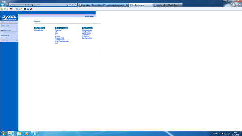

8530 Опубліковано: 1 лютого 2013 Поділитись Опубліковано: 1 лютого 2013 думав що вже все получилось...а воно мені вибило Prestige 660R-T1 і логін і пароль ввів неправильно запропонувало зберегти новий! А модем то д лінкСтворити точковий рисунок.bmp Посилання на коментар Поділитися на інших сайтах More sharing options...

8530 Опубліковано: 1 лютого 2013 Поділитись Опубліковано: 1 лютого 2013 працює!!! Всім велике спаибі за терпіння мені толкувати! Особливо низький уклін п.Vitaliano ! тормозив я тим, що на віддалиному ПК я запускав В Гугл хром! Посилання на коментар Поділитися на інших сайтах More sharing options...
