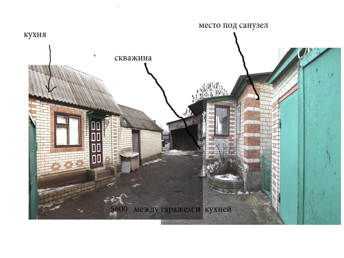

master7777776 Опубліковано: 2 березня 2012 Поділитись Опубліковано: 2 березня 2012 Здравствуйте!добрые люди подскажите варианты?в кухню и в дом нужно провести водопровод и канализацию (на фото точки )где сделать яму?и как лучше в кухне сделать отопление? (газ подведен) Посилання на коментар Поділитися на інших сайтах More sharing options...
naupv Опубліковано: 2 березня 2012 Поділитись Опубліковано: 2 березня 2012 Здравствуйте!добрые люди подскажите варианты?в кухню и в дом нужно провести водопровод и канализацию (на фото точки )где сделать яму?и как лучше в кухне сделать отопление? (газ подведен) Яму лучше делать где стоите и фотографируете, обогрев в кухне можно обеспечить газовым конвектором. Посилання на коментар Поділитися на інших сайтах More sharing options...
master7777776 Опубліковано: 2 березня 2012 Автор Поділитись Опубліковано: 2 березня 2012 Яму лучше делать где стоите и фотографируете, обогрев в кухне можно обеспечить газовым конвектором. спасибо!но в кухне еще нужен водопровод -это один! два- за воротами от ямы колодец общий в 4 метров!в кухню горячую воду как лучше вести -от основного котла из дома или в этой-же кухне поставить радиаторы и двух контурный котел и просто холодную от скважины?? Посилання на коментар Поділитися на інших сайтах More sharing options...
naupv Опубліковано: 3 березня 2012 Поділитись Опубліковано: 3 березня 2012 спасибо!но в кухне еще нужен водопровод -это один! два- за воротами от ямы колодец общий в 4 метров!в кухню горячую воду как лучше вести -от основного котла из дома или в этой-же кухне поставить радиаторы и двух контурный котел и просто холодную от скважины?? Ну про колодец Вы ничего не писали, конечно вариант у ворот отпадает (по нормам не ближе 25м от колодца или скважины), рассмотрите вариант за зданиями, но при этом сложная магистраль выйдет с поворотными колодцами. Если есть лишние деньги, то настенник в кухне лучший вариант, если нет, можно теплотрассы под землей пустить в кухню от основного котла. Если на кухню ставить отдельный котел, проэкт потребуется и кажется перевод здания в жилой фонд. Посилання на коментар Поділитися на інших сайтах More sharing options...
