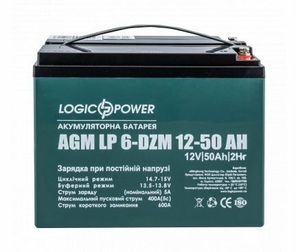

Dmode Опубліковано: 25 листопада 2021 Поділитись Опубліковано: 25 листопада 2021 1 час назад, mib сказал: ссылку вроде получилось отправить в личку Вижу что там VIR-ELECTRIC NBY 300W. Про этот бренд ничего не знаю, есть у кого с ним опыт? Что значит 25А зарядный ток? При зарядке он нагрузит фазу на 5.5кВт? Вот такие аккумы к нему можно будет подключить? Вроде не дорогие для такой емкости... 1 Посилання на коментар Поділитися на інших сайтах More sharing options...
mib Опубліковано: 25 листопада 2021 Поділитись Опубліковано: 25 листопада 2021 26 минут назад, Dmode сказал: Вижу что там VIR-ELECTRIC NBY 300W. Про этот бренд ничего не знаю, есть у кого с ним опыт? Что значит 25А зарядный ток? При зарядке он нагрузит фазу на 5.5кВт? Вот такие аккумы к нему можно будет подключить? Вроде не дорогие для такой емкости... по идее брендированный китай как тот же люксеон или лоджик павер 25 ампер это по 12 вольт получается 300 ват таких акумов нужно 4 штуки они на 3,2 вольт плюс балансир и бмс насчет можно ли подключить я сам пока понять не могу, так как советы отличаются кардинально по мануалу вроде как у них 80% емкости в пределах 3,2-3,4 вольта для 12 вольтовой системы это 12,8-13,6 итого нужно настраиваемый ибп по волттажу но к примеру тот же luxeon zr может работать судя по мануалу что присылал @dneprstabможет работать 12-13,6 что уже вроде как многовато для lifepo4 но опять таки там 0 на 2,6 что при 12 вольт 10,4 но читал случаи что после разряда в 0 без бубна они заряд уже не берут 1 Посилання на коментар Поділитися на інших сайтах More sharing options...

dneprstab Опубліковано: 25 листопада 2021 Поділитись Опубліковано: 25 листопада 2021 51 минуту назад, Dmode сказал: Что значит 25А зарядный ток? При зарядке он нагрузит фазу на 5.5кВт Зарядный ток аккума - 12вольт на 25а=300вт. И это максимальный ток . И при разряженном аккуме. В тех же ZR ток заряда стуренчато регулируется 10-20а Взяли , к примеру 1500ZR , а батарею хоть 100 хоть 200 - оптимальный ток(максимальны) 1 Посилання на коментар Поділитися на інших сайтах More sharing options...
mib Опубліковано: 25 листопада 2021 Поділитись Опубліковано: 25 листопада 2021 5 минут назад, dneprstab сказал: По моим данным - приплыли и то что есть распродажа, и с гарантией будут проблемы Это б/у с олх за 1000 грн там и так без гарантии да и за такие деньги чем в сервис везти проще новый купить 1 Посилання на коментар Поділитися на інших сайтах More sharing options...
mib Опубліковано: 25 листопада 2021 Поділитись Опубліковано: 25 листопада 2021 2 минуты назад, dneprstab сказал: Зарядный ток аккума - 12вольт на 25а=300вт. И это максимальный ток . И при разряженном аккуме. В тех же ZR ток заряда стуренчато регулируется 10-20а Взяли , к примеру 1500ZR , а батарею хоть 100 хоть 200 - оптимальный ток(максимальны) А вы с lifepo4 опыт уже имеете? Как по вашему мнению zr будет дружить? Посилання на коментар Поділитися на інших сайтах More sharing options...
Dmode Опубліковано: 26 листопада 2021 Поділитись Опубліковано: 26 листопада 2021 Как соотносится маскимальный ток заряда (который например 25А у ИБП NBY 300W) с номинальным током заряда вот такого аккума где указано 5А? Можно его подключать к тому ИБП? Посилання на коментар Поділитися на інших сайтах More sharing options...

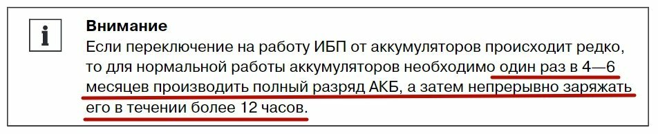

Dmode Опубліковано: 26 листопада 2021 Поділитись Опубліковано: 26 листопада 2021 (змінено) Посмотрел инструкцию того ИБП. Что значит требование начальной, и дальнейшей периодической зарядки АКБ? Это нужно делать используя отдельное зарядное устройство, сам ИБП не может с этим справится? Змінено 26 листопада 2021 користувачем Dmode Посилання на коментар Поділитися на інших сайтах More sharing options...
mib Опубліковано: 26 листопада 2021 Поділитись Опубліковано: 26 листопада 2021 @Dmodeпо идее у этого ибп 25 ампер это максималтный ток по факту при заряде будет меньше и в теории оно там может быть настраиваемое а так стандартная рекомендация для всех свинцовых ток заряда 10% от номинала батареи никакой внешней зарядки не нужно, там имеется ввиду что нужно дать ибп полностью зарядить батарею и толтко после этого включить режим тестирования тоже самое и с заряд/разряд раз в пол года это стандартная рекомендация для свинцовых батарей что бы не было сульфации и преждевременной потери емкости ну и по емкости нужно понимать что безболезненно можно из батареи взять половину емкости в идеале вообще 30% 1 Посилання на коментар Поділитися на інших сайтах More sharing options...
