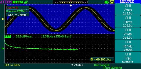

snickers Опубліковано: 5 січня 2013 Поділитись Опубліковано: 5 січня 2013 Надеюсь, не забудете промерять напряжение на выходе бесперебойников - они могут быть разные! Такой замер подойдет? Нагрузка около 1.5кВт, смешанная - холодильники, цирк.насосы, импульсники (ТВ, компьютеры), освещение. Посилання на коментар Поділитися на інших сайтах More sharing options...
bobrdobr Опубліковано: 7 січня 2013 Поділитись Опубліковано: 7 січня 2013 Такой замер подойдет? Нагрузка около 1.5кВт, смешанная - холодильники, цирк.насосы, импульсники (ТВ, компьютеры), освещение. Для этой нагрузки обычный бесперебойник не подойдет. Тут нужно что-то по мощнее, например инвертор с правильной синусоидой, приблизительно 2кВт в номинале. Посилання на коментар Поділитися на інших сайтах More sharing options...
snickers Опубліковано: 7 січня 2013 Поділитись Опубліковано: 7 січня 2013 На картинке синусоида сильно неправильная? БПФ приблизительный? Бесперебойник какой-то необычный, не в номинале? ... Посилання на коментар Поділитися на інших сайтах More sharing options...
