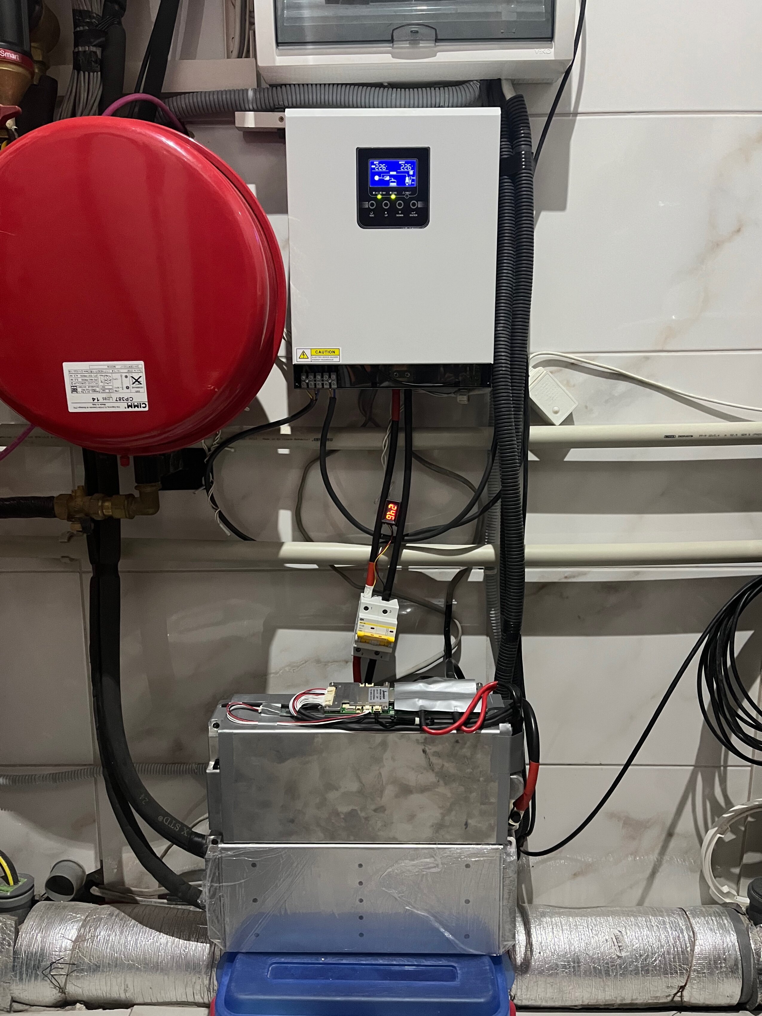

Urban Опубліковано: 23 січня 2023 Поділитись Опубліковано: 23 січня 2023 (змінено) Всім привіт Є volt polska sinuspro-800e + agm 100ah За півтора місяці акб повністю помер, споживач - котел +-100 Вт Які варіанти краще 1 Викинути, взяти генератор інверторний на 1,5кВт 2 Купити гелевий акб залишити вольтПольска 3 Купити зарядне CTEK і ним заряжати новий акб, розряжати вольтПольска 4 Викинути все, взяти акб LiFEPO4 + зарядку + інвертор І питання як правильно треба було використовувати акб - держати весь час в розетці на зарядці або давати повністю розрядитись Змінено 23 січня 2023 користувачем Urban Посилання на коментар Поділитися на інших сайтах More sharing options...
sanyas15 Опубліковано: 23 січня 2023 Поділитись Опубліковано: 23 січня 2023 31 минуту назад, Urban сказал: 4 Викинути все, взяти акб LiFEPO4 + зарядку + інвертор Для початку купити Ліфери, якщо Ваш інвертор справляється з зарядкою та навантаженням. 1 1 Посилання на коментар Поділитися на інших сайтах More sharing options...
normal Опубліковано: 23 січня 2023 Поділитись Опубліковано: 23 січня 2023 49 хвилин тому, Urban сказав: Які варіанти краще Є ще варіант підняти потужність котла та на пару градусів температуру в будинку і якщо він має хоть трохи теплоємності, то взагалі відмовитися від резервування опалення на планові вимкнення 59 хвилин тому, Urban сказав: держати весь час в розетці на зарядці або давати повністю розрядитись Треба давати повністю зарядитись і бажано не розряджати більше 30%, тобто краще два аккуми по 100Аг 27 хвилин тому, sanyas15 сказав: якщо Ваш інвертор справляється з зарядкою Ліфери він не підтримує - Adapted to work with AGM or GELbatteries 1 1 Посилання на коментар Поділитися на інших сайтах More sharing options...

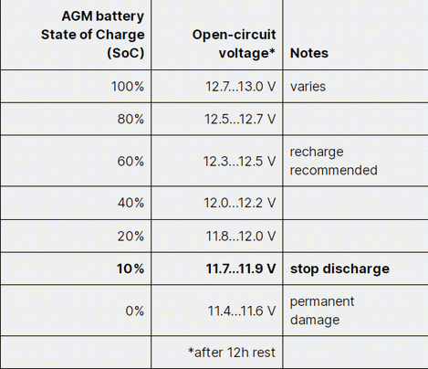

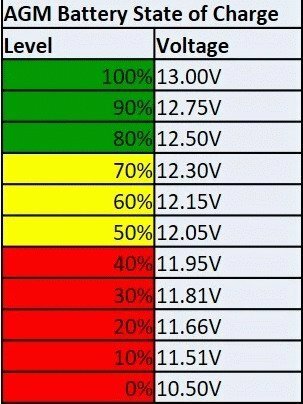

normal Опубліковано: 23 січня 2023 Поділитись Опубліковано: 23 січня 2023 (змінено) 4 години тому, Urban сказав: За півтора місяці акб повністю помер Знайшов такі таблиці, та переміряв напругу на своїх AGM (їм по 3 місяці), без навантаження, без підключенного зарядного, після двох діб простою (якраз стільки не вимикали) - на одному 13.10v, на другому 13.08v, але я більше 30% з них ще не забирав і не знаю cut-off voltage у свого ДБЖ, якщо 10.5V, то краще не доводити до такого. Переміряйте SoC після повного заряду та 12 годин без навантаження, може аккум ще живий... Змінено 23 січня 2023 користувачем normal 2 1 Посилання на коментар Поділитися на інших сайтах More sharing options...

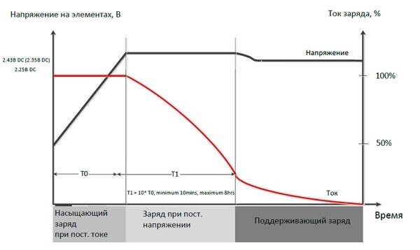

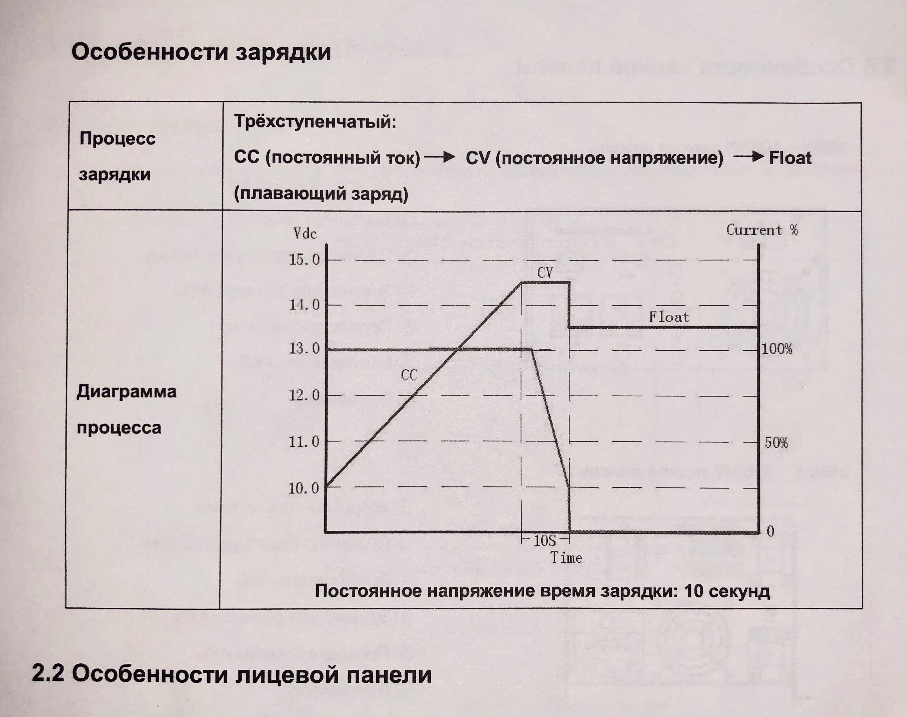

Oleg9293 Опубліковано: 3 лютого 2023 Поділитись Опубліковано: 3 лютого 2023 (змінено) Залез в инструкцию своего ИБП и там график заряда нарисован. Я не пойму почему так мало проходит заряд 2-й стадии постоянным напряжением “CV”, всего 10 сек? Нашёл график заряда для GEL АКБ, там заряд постоянным напряжением может длиться от 10 мин и до 8ч. Может у меня сам ИБП убивает АКБ? Написано, что заряд трехступенчатый, но по ходу он какой то кастрированный. Есть у специалистов какое пояснение этому? Спасибо! Змінено 3 лютого 2023 користувачем Oleg9293 Посилання на коментар Поділитися на інших сайтах More sharing options...
dneprstab Опубліковано: 4 лютого 2023 Поділитись Опубліковано: 4 лютого 2023 В 23.01.2023 в 09:17, Urban сказал: Всім привіт Є volt polska sinuspro-800e + agm 100ah За півтора місяці акб повністю помер, споживач - котел +-100 Вт Які варіанти краще 1 Викинути, взяти генератор інверторний на 1,5кВт 2 Купити гелевий акб залишити вольтПольска 3 Купити зарядне CTEK і ним заряжати новий акб, розряжати вольтПольска 4 Викинути все, взяти акб LiFEPO4 + зарядку + інвертор І питання як правильно треба було використовувати акб - держати весь час в розетці на зарядці або давати повністю розрядитись Тут або АКБ неякісний або ...Ну не можна за 1.5 міс нормальної якості батарею обнулити... Посилання на коментар Поділитися на інших сайтах More sharing options...
Vladdi Опубліковано: 6 лютого 2023 Поділитись Опубліковано: 6 лютого 2023 Може й так, але у мене на десятках об'єктів у періоди тривалих відключень та короткочасних відновленнях електрики штатні системи теж не встигали заряджати батареї. Ви ж розумієте, що всі системи живлення ніколи не були спроектовані та налаштовані на екстремальні режими заряду. Пріоритет завжди віддавався продовженню строку служби батарей, а це потребує делікатних режимів. Тому у багатьох випадках системи гарантованого живлення деградують досить сильно, і не тому, що батареї погані, а просто не вистачає часу на відновлення. Посилання на коментар Поділитися на інших сайтах More sharing options...
