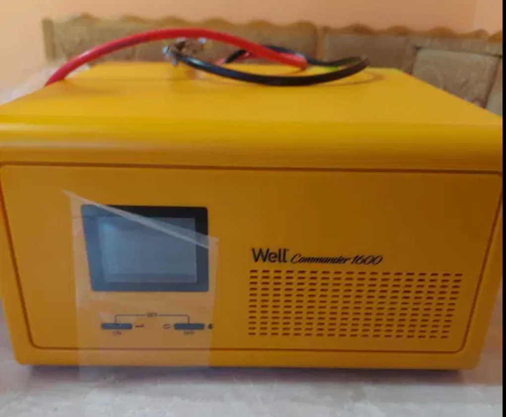

bs0d Опубліковано: 13 січня 2023 Поділитись Опубліковано: 13 січня 2023 (змінено) Може хтось мав справу з 24v дбж Well Commander 1600 (візуально схожий на netpro home q від пульсарів, чи qpsm Dalet'a, чи east, справжній завод виробника невідомий мені)? Товариш придбав, а там якась дичина: з 24в ліфером працює в режимі інвертора, але налаштування CC/CV(float?)/EoD виставляється на дісплеї лише як для 12в (типу: 14.6, 13.7, 11.0), а саме паскудне що вже під час 27.4 на акумі починає противно волати зумером та скидати струм, і це відбувається циклічно, вище 27.4 акум не йде Корочше склалося враження що девайс потребує прошивки як мінімум (або не тільки, хз), може хтось вміє (колупав раніше схожі клони) або порадить кудой звернутися Фото цього китайського доробка додаю про всяк під кат Спойлер Змінено 14 січня 2023 користувачем bs0d Посилання на коментар Поділитися на інших сайтах More sharing options...
