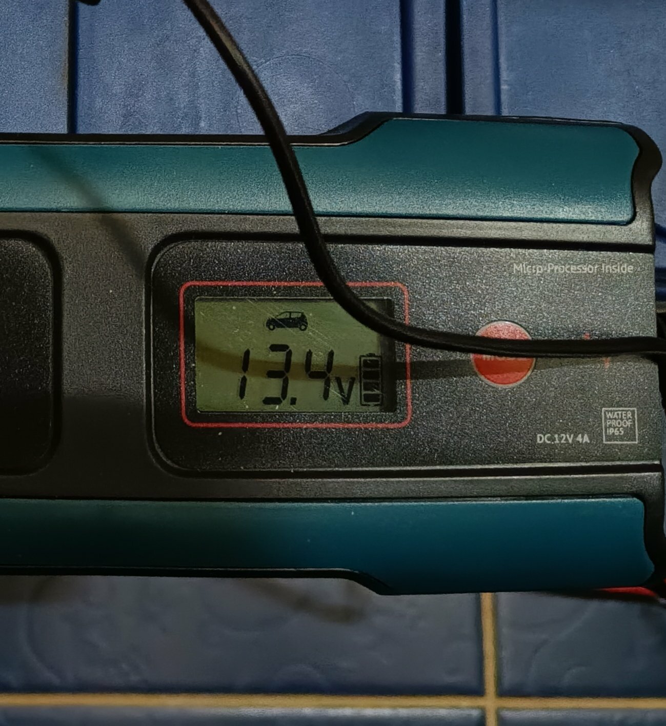

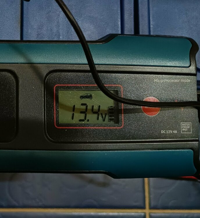

XL.pro Опубліковано: 2 грудня 2022 Поділитись Опубліковано: 2 грудня 2022 Я розумію, що виробники закладають певний запас потужності. При відсутності ватметра, орієнтовно можна визначити споживання приладів? Наприклад, 60-90% від максимальних параметрів. Новий (тиждень в роботі) акумулятор Bosch s4 028 зарядив до 13.4v Як визначити ступінь заряду і розряду АКБ? В інтернеті дані відрізняються Посилання на коментар Поділитися на інших сайтах More sharing options...

mib Опубліковано: 2 грудня 2022 Поділитись Опубліковано: 2 грудня 2022 8 минут назад, XL.pro сказал: Я розумію, що виробники закладають певний запас потужності. При відсутності ватметра, орієнтовно можна визначити споживання приладів? Наприклад, 60-90% від максимальних параметрів. Новий (тиждень в роботі) акумулятор Bosch s4 028 зарядив до 13.4v Як визначити ступінь заряду і розряду АКБ? В інтернеті дані відрізняються По блокам питания как выше писали толком ничего не скажешь ибо в какой то комп со встроенной видюхой могли бп на 600-800 ват поставить а он от силы на всех парах ест 100, так что купите розетку ватметр, очень даже любопытное занятие По акуму когда ток упадет практически в ноль, но это еще и от напряжения зависит и от температуры, откуда вы 13,4 взяли это напряжение в буфере, мы все сейчас в цикле там 14+++ 4 минуты назад, ashim1990 сказал: Так он же вроде из Украины, не? Спорить не буду, но продавал свои зарядки и десульфаторы вроде в раше 1 Посилання на коментар Поділитися на інших сайтах More sharing options...
XL.pro Опубліковано: 2 грудня 2022 Поділитись Опубліковано: 2 грудня 2022 4 хвилини тому, mib сказав: откуда вы 13,4 взяли это напряжение в буфере, мы все сейчас в цикле там 14+++ Зарядний пристрій зупинився на цьому параметрі Посилання на коментар Поділитися на інших сайтах More sharing options...
mib Опубліковано: 2 грудня 2022 Поділитись Опубліковано: 2 грудня 2022 12 минут назад, XL.pro сказал: Зарядний пристрій зупинився на цьому параметрі А амперы он пишет? Посилання на коментар Поділитися на інших сайтах More sharing options...

Вячеслав_В Опубліковано: 3 грудня 2022 Поділитись Опубліковано: 3 грудня 2022 8 годин тому, XL.pro сказав: Зарядний пристрій зупинився на цьому параметрі А підкажіть, що ще є в налаштуваннях? На екрані видно, що Ви вибрали "авто", а прилад заряджає як AGM батарею. 1 Посилання на коментар Поділитися на інших сайтах More sharing options...

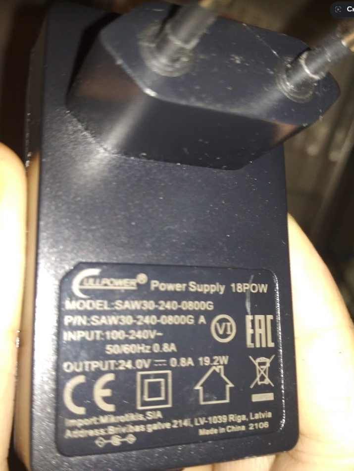

vovarpd Опубліковано: 3 грудня 2022 Поділитись Опубліковано: 3 грудня 2022 (змінено) 1 час назад, Вячеслав_В сказал: А що, так можна було? На моєму написано 24 вольта і 1 ампер, а термінал - 5 вольт і 1,5 ампери. Я дригався: чи з 12 одному повишайку, другому поніжайку, чи одному два акуми, а другому - поніжайку. А тут - просто спробувати. Можна. Деколи є прості рішення складних проблем. Ті 24В там і так для POE підключення. От блок живлення, там 24В і аж 19W. Все працює чудово через кабель 5v->12v від павербанка і споживає не 19 а 4.2W, якщо не навантажувати тим POE та зовнішніми модемами 4g. Змінено 3 грудня 2022 користувачем vovarpd 1 Посилання на коментар Поділитися на інших сайтах More sharing options...

XL.pro Опубліковано: 3 грудня 2022 Поділитись Опубліковано: 3 грудня 2022 7 годин тому, mib сказав: А амперы он пишет? Ні, заряджає в автоматичному режимі, максимальний заявлений струм, 4А. 1 годину тому, Вячеслав_В сказав: А підкажіть, що ще є в налаштуваннях? На екрані видно, що Ви вибрали "авто", а прилад заряджає як AGM батарею. hyundai-ukraine.com.ua/product/zariadnoe-ustroistvo-hyundai-hy-4-0.html Посилання на коментар Поділитися на інших сайтах More sharing options...

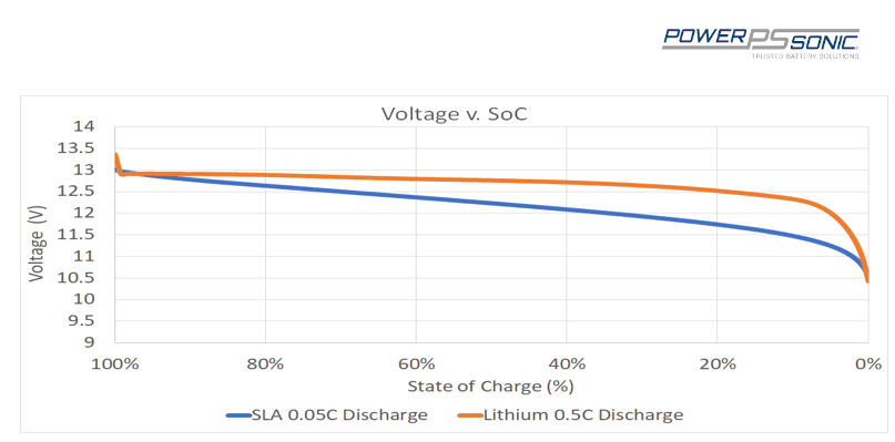

makanmel Опубліковано: 3 грудня 2022 Поділитись Опубліковано: 3 грудня 2022 (змінено) 12 часов назад, XL.pro сказал: Я розумію, що виробники закладають певний запас потужності. При відсутності ватметра, орієнтовно можна визначити споживання приладів? Наприклад, 60-90% від максимальних параметрів. Новий (тиждень в роботі) акумулятор Bosch s4 028 зарядив до 13.4v Як визначити ступінь заряду і розряду АКБ? В інтернеті дані відрізняються Теж шукав собі і знайшов графік залежність стану зарядженості (SoC) від напруги. Але не знаю, чи підходить для кальцієвих, AGM, EFB чи гелевих. Змінено 3 грудня 2022 користувачем makanmel 1 Посилання на коментар Поділитися на інших сайтах More sharing options...

mib Опубліковано: 3 грудня 2022 Поділитись Опубліковано: 3 грудня 2022 2 часа назад, XL.pro сказал: Ні, заряджає в автоматичному режимі, максимальний заявлений струм, 4А. hyundai-ukraine.com.ua/product/zariadnoe-ustroistvo-hyundai-hy-4-0.html Имелось ввиду в момент заряда он пишет сколько ампер сейчас берет акб? Потому как 13,4 это может быть напряжение в процессе заряда и в акб в это время идут все 4 ампера Посилання на коментар Поділитися на інших сайтах More sharing options...

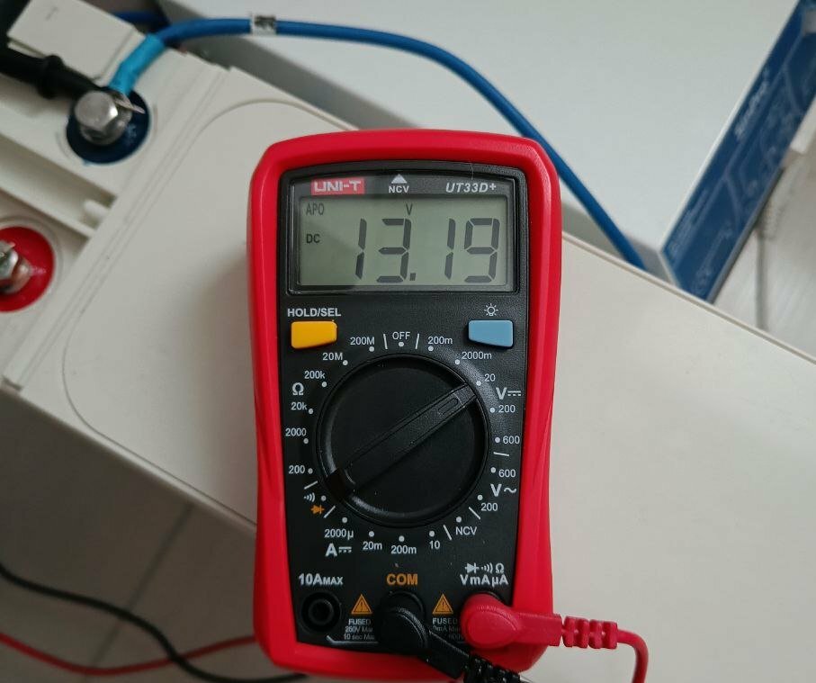

XL.pro Опубліковано: 3 грудня 2022 Поділитись Опубліковано: 3 грудня 2022 (змінено) 1 година тому, mib сказав: Имелось ввиду в момент заряда он пишет сколько ампер сейчас берет акб? Потому как 13,4 это может быть напряжение в процессе заряда и в акб в это время идут все 4 ампера Чесно, не запам'ятовував, я не стою біля зарядного пристрою та не відслідковую вольтаж, але були цифри 14.2-14.4 ... В інтернеті пишуть, що АКБ видає напругу від 14v при включеному двигуні, а повністю заражений акумулятор показує 12.7-13.7v (умовно, але точно не 14v). Новий АКБ Rid 12v 190ah, заряджений через SinPro показує 13,19v, але ніяк не 14v Змінено 3 грудня 2022 користувачем XL.pro Посилання на коментар Поділитися на інших сайтах More sharing options...
Вячеслав_В Опубліковано: 3 грудня 2022 Поділитись Опубліковано: 3 грудня 2022 4 години тому, XL.pro сказав: Ні, заряджає в автоматичному режимі, максимальний заявлений струм, 4А. hyundai-ukraine.com.ua/product/zariadnoe-ustroistvo-hyundai-hy-4-0.html По описанню - все повинно бути нормально. Дає 14,4 - 14,6 вольт, заряджає. Повинна батарейка перестати блимати - значить зарядився. А потім пристрій переходить в дев'ятий режим - в підтримку (підзаряд-пауза-розряд), и тут тримає 13.4 вольта. Все, начеб-то логічно. 2 Посилання на коментар Поділитися на інших сайтах More sharing options...

dneprstab Опубліковано: 3 грудня 2022 Поділитись Опубліковано: 3 грудня 2022 1 час назад, XL.pro сказал: Новий АКБ Rid 12v 190ah, заряджений через SinPro показує 13,19v, але ніяк не 14v Так і є ,а постоїть трохи і впаде напруга 2 Посилання на коментар Поділитися на інших сайтах More sharing options...
