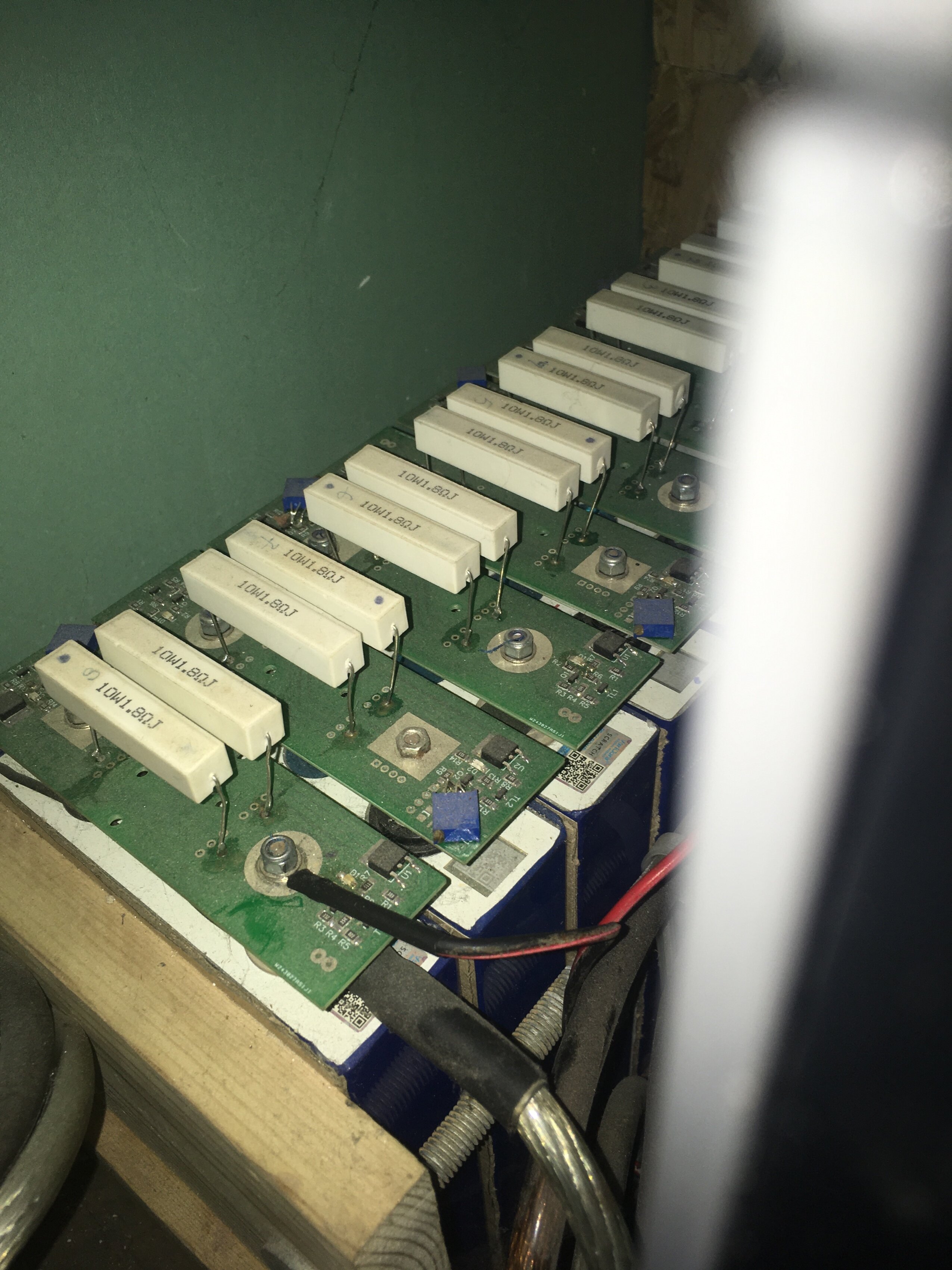

maniac26 Опубліковано: 10 листопада 2022 Поділитись Опубліковано: 10 листопада 2022 (змінено) Ибп собирал года два назад. У той химии что стоит у меня с дельты 3.45 до 3 на ячейку с 8ми 90ач ячеек я снимаю 2.4 ква на резистивную нагрузку. Вот только точно не помню работа посчитана до или после преобразования. Скорее после. И по моей памяти 85 процентов я снимал с дельты 3.3-3.0 Можете посмотреть у кирича, он специализируется на литии и бп. Еще есть на ютубе Дима еспиранс. Змінено 10 листопада 2022 користувачем maniac26 1 Посилання на коментар Поділитися на інших сайтах More sharing options...
mib Опубліковано: 10 листопада 2022 Поділитись Опубліковано: 10 листопада 2022 18 минут назад, maniac26 сказал: Еще есть на ютубе Дима еспиранс. Посматриваю, балансиры вроде как его стоят. Я спорить не буду но по графикам да вроде и у него на канале в том числе 3,2-3,4 это 80% емкости но вроде как это справедливо для тока 0,1С возможно вы разряжали большим током, в графике он действительно около 3х вольт но в этих 3,2-3 там визуально чуть больше 20% получалось но я в данном случае теоретик Посилання на коментар Поділитися на інших сайтах More sharing options...
maniac26 Опубліковано: 10 листопада 2022 Поділитись Опубліковано: 10 листопада 2022 Это не балансиры, и не его -) Это ограничители эдс ячейки на триггере Шмидта. Схема лежит в сети лет десять. 1 Посилання на коментар Поділитися на інших сайтах More sharing options...

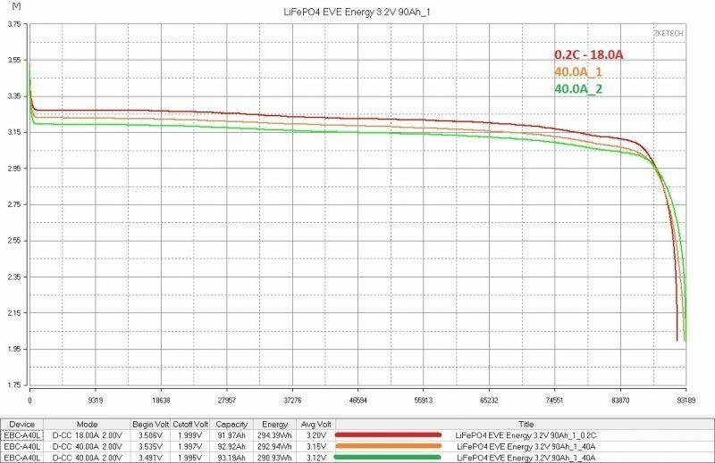

maniac26 Опубліковано: 10 листопада 2022 Поділитись Опубліковано: 10 листопада 2022 1 час назад, mib сказал: Я спорить не буду но по графикам да вроде и у него на канале в том числе 3,2-3,4 это 80% емкости но вроде как это справедливо для тока 0,1С возможно вы разряжали большим током, в графике он действительно около 3х вольт но в этих 3,2-3 там визуально чуть больше 20% получалось У кирича - 1 Посилання на коментар Поділитися на інших сайтах More sharing options...
mib Опубліковано: 10 листопада 2022 Поділитись Опубліковано: 10 листопада 2022 26 минут назад, maniac26 сказал: У кирича - Если я правильно понимаю график то там от 3,15 до 3 около 10% и после 3 вольт еще 5% Если не прав объясните на пальцах Посилання на коментар Поділитися на інших сайтах More sharing options...
maniac26 Опубліковано: 10 листопада 2022 Поділитись Опубліковано: 10 листопада 2022 (змінено) 49 минут назад, mib сказал: Если я правильно понимаю график то там от 3,15 до 3 около 10% и после 3 вольт еще 5% По зеленой вах дельта 3,15-3,05 = 83,9-46,6=39,9ач (из емкости 90ач) Тут немного приврал, но все равно в этих пределах кулончиков много. По оранжевой вах чуть выше напряжения Но смысл такой - на этой химии основной заряд в пределах 3.3-3 Выше 3,3 процентов 5 ниже 3 процентов 10 И это разрядные кривые, зарядные совершенно другие. Змінено 10 листопада 2022 користувачем maniac26 1 Посилання на коментар Поділитися на інших сайтах More sharing options...
mib Опубліковано: 10 листопада 2022 Поділитись Опубліковано: 10 листопада 2022 13 минут назад, maniac26 сказал: По зеленой вах дельта 3,15-3,05 = 83,9-46,6=39,9ач (из емкости 90ач) Тут немного приврал, но все равно в этих пределах кулончиков много. По оранжевой вах чуть выше напряжения Но смысл такой - на этой химии основной заряд в пределах 3.3-3 Выше 3,3 процентов 5 ниже 3 процентов 10 И это разрядные кривые, зарядные совершенно другие. А можно так же по красной? я чего спрашиваю, когда дорасту до лифера у меня ток будет 0,5-0,1с в 99% времени, нагрузка малая, а вот время имеет значение Посилання на коментар Поділитися на інших сайтах More sharing options...
maniac26 Опубліковано: 10 листопада 2022 Поділитись Опубліковано: 10 листопада 2022 (змінено) 13 минут назад, mib сказал: А можно так же по красной? От 3,3 до 3,1 Почти вся емкость www.kirich.blog/obzory/akkumulyatory/1008-akkumulyatory-lifepo4-eve-energy-32v-90ah.html Змінено 10 листопада 2022 користувачем maniac26 1 Посилання на коментар Поділитися на інших сайтах More sharing options...

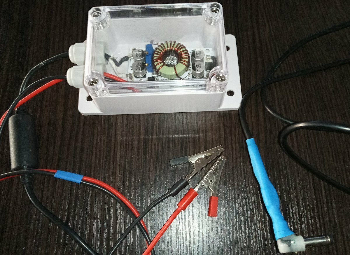

Vadim Vedmedenko Опубліковано: 10 листопада 2022 Поділитись Опубліковано: 10 листопада 2022 9 часов назад, mib сказал: Скажу сразу я до сбора себе батареи пока не дошел, так что собственного опыта пока нет Но вы похоже все смешали в кучу Для начала зачем вам мппт контроллер если вы не планируете подключать солнечные панели? Там где вы на видео увидели подключение инвертора через мппт контроллер могу только догадываться что таким образом попытались ограничить напряжение разряда, так как инверторы в большинстве своем отключаются при 10-10,5 вольт что для лифера уже очень низко и желательно ниже 12 вольт не разряжать а еще лучше ниже 12,8 но и выход мппт контроллера на нагрузку как правило ограничен в 10-20 ампер так что там 1,5 кВт не получишь Предохранители ставят на случай КЗ токи у лифера огромные провода плавятся так что лучше поставить, и на общую шину и потом на потребителей в виде всяких юсб зарядок и прикуривателей я правильно понял что вы хотите собрать батарею в аля строительный ящик? Посмотрите на ютубе канал палаточникоф у него был ролик про то как он собирал себе ящик, дядька нудный но снял довольно информативно и с задротством, покрайней мере мне так показалось еще Alternative energy он собирает батареи на заказ, все довольно аккуратно выглядит Так, надихнувся цим відео) хочу розібратися і порахувати, що потрібно Щодо мппт котролеру - так, він мені не потрібен, але не зрозуміло як тоді керувати заряджанням і розряджанням батарей по вольтажу (спрацювання bms це не бажано, як я зрозумыв з ваших слів.). 2 Посилання на коментар Поділитися на інших сайтах More sharing options...
mib Опубліковано: 10 листопада 2022 Поділитись Опубліковано: 10 листопада 2022 44 минуты назад, Vadim Vedmedenko сказал: Щодо мппт котролеру - так, він мені не потрібен, але не зрозуміло як тоді керувати заряджанням і розряджанням батарей по вольтажу Судя по видео он мппт использует для двустадийной зарядки, у меня такой же контроллер только на 40 ампер, он стоит 150$ на 20 стоит около 100, но можно же использовать пвм он стоит 15, блоком питания я тоже пользуюсь, для поддержания свинца, там настраиваемое напряжение не уверен что лиферу обязательно нужна двустадийная зарядка для балансировки по идее можно и сопротивление покрутить но учитывая стоимость пвм лишним наверно оно не будет а вот разряд он похоже никак не регулирует ну точнее штатными средствами инвертора, насчет юсб не уверен у меня есть подобный хаб только без корпуса тому вообще всеравно он до 7ми вольт разряжает, так что тут по хорошему нужен контроллер разряда ну или самому следить Посилання на коментар Поділитися на інших сайтах More sharing options...
