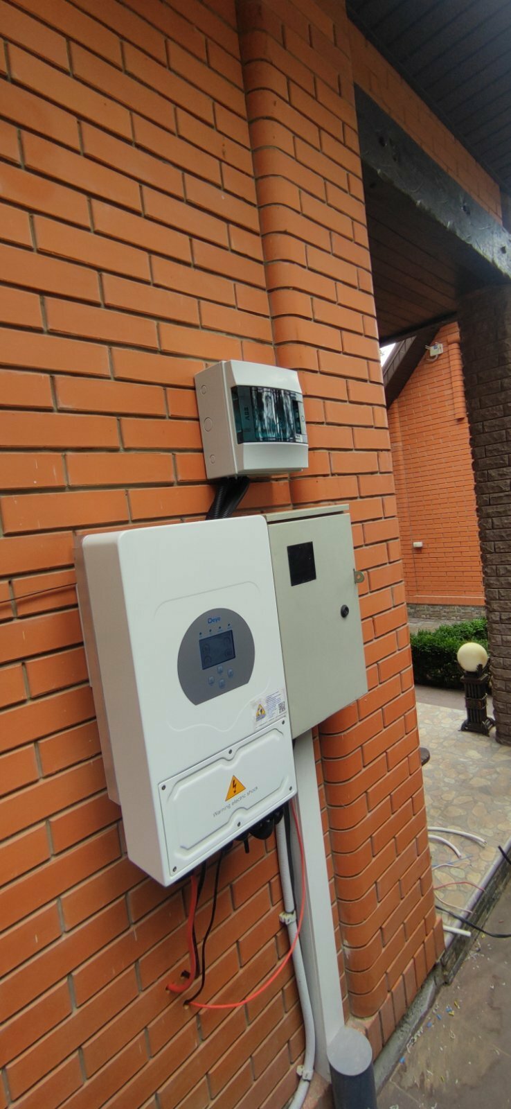

Dalet Опубліковано: 8 листопада 2022 Поділитись Опубліковано: 8 листопада 2022 20 минут назад, dneprstab сказал: Ось справжній скарб 😁 Захтів і поставив клієнт у однокімнатну квартиру.Хочеш - то тримай. таке, це вже як дуже хочеш))) Посилання на коментар Поділитися на інших сайтах More sharing options...
Dalet Опубліковано: 8 листопада 2022 Поділитись Опубліковано: 8 листопада 2022 А у нас така лабуда: 1 Посилання на коментар Поділитися на інших сайтах More sharing options...
Вячеслав_В Опубліковано: 8 листопада 2022 Поділитись Опубліковано: 8 листопада 2022 Тільки що, dneprstab сказав: Ось справжній скарб Мінус нирка? 3 Посилання на коментар Поділитися на інших сайтах More sharing options...
mib Опубліковано: 8 листопада 2022 Поділитись Опубліковано: 8 листопада 2022 1 час назад, dneprstab сказал: Захтів і поставив клієнт у однокімнатну квартиру.Хочеш - то тримай. Купить судя по всему сейчас можно только с квартирой 1 2 Посилання на коментар Поділитися на інших сайтах More sharing options...

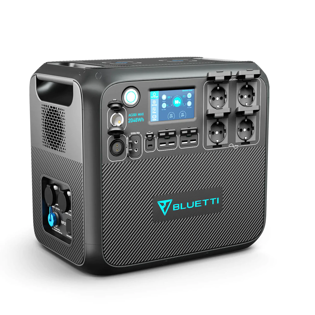

iHome. Опубліковано: 8 листопада 2022 Поділитись Опубліковано: 8 листопада 2022 1 година тому, Фрай сказав: Сказывается пробел в знании предмета, поэтому ищу готовый вариант с гарантией, «поставил и забыл» это вы себе можете позволить доработать, усовершенствовать и тд, а я как? Тоді вам такий варіант: поставив і забув, + гарантія 5 років: www.bluettipower.eu/products/ep500 Або можна придбати дешевший варіант і поступово доставляти додаткові акуми: www.bluettipower.eu/products/ac200max Вчора тестував в офісі EcoFlow Delta mini - МФУ з ч/б лазерним друком запустився без проблем, миттєве навантаження ~1000Вт. Посилання на коментар Поділитися на інших сайтах More sharing options...
Фрай Опубліковано: 8 листопада 2022 Поділитись Опубліковано: 8 листопада 2022 (змінено) 1 час назад, iHome. сказал: Тоді вам такий варіант: поставив і забув, + гарантія 5 років: www.bluettipower.eu/products/ep500 Обычно в таких случаях отвечаю, що да, я работаю в кабмине, но не премьером и даже не его замом. А вот это интересный вариант, но опять таки не догоняю, он с аккумом или бэз? Там батарейку нужно или можно докупить? Змінено 8 листопада 2022 користувачем Фрай Посилання на коментар Поділитися на інших сайтах More sharing options...
Фрай Опубліковано: 8 листопада 2022 Поділитись Опубліковано: 8 листопада 2022 4 часа назад, mib сказал: В предыдущем сообщении я вас как раз и направил на 5 кВт комбайн Посмотрел. Класс! Но не вариант, нет у меня в Испании таких знакомых. Посилання на коментар Поділитися на інших сайтах More sharing options...
iHome. Опубліковано: 8 листопада 2022 Поділитись Опубліковано: 8 листопада 2022 1-й варіант закинув під ваші вимоги - ви ж хотіли таке, щоб на 1кВт працювало 4-5 годин 😁 2-й варіант вже йде з акумулятором 2048Wh. Якщо цього буде замало, то з часом можна додавати ще акумулятори і мати максимум: 6,144Wh з 2×B230 або 8,192Wh з 2×B300. Також можна додавати сонячні панелі для підзарядки. І тоді маєте як в анекдоті: - Любий каприз за ваші гроші! - Але ж в мене всього 200грн! - Тоді не капризуйте! 3 Посилання на коментар Поділитися на інших сайтах More sharing options...
mib Опубліковано: 8 листопада 2022 Поділитись Опубліковано: 8 листопада 2022 1 минуту назад, Фрай сказал: Посмотрел. Класс! Но не вариант, нет у меня в Испании таких знакомых. Если долго искать то и тут можно найти но вдвое дороже, или жену на три дня отправить в испании погулять и инвертор привезти в польше тоже должны быть Посилання на коментар Поділитися на інших сайтах More sharing options...
Фрай Опубліковано: 8 листопада 2022 Поділитись Опубліковано: 8 листопада 2022 3 часа назад, iHome. сказал: 1-й варіант закинув під ваші вимоги - ви ж хотіли таке, щоб на 1кВт працювало 4-5 годин 😁 2-й варіант вже йде з акумулятором 2048Wh. Якщо цього буде замало, то з часом можна додавати ще акумулятори і мати максимум: 6,144Wh з 2×B230 або 8,192Wh з 2×B300. Також можна додавати сонячні панелі для підзарядки. І тоді маєте як в анекдоті: - Любий каприз за ваші гроші! - Але ж в мене всього 200грн! - Тоді не капризуйте! Перший варіант для мене не варіант, все повинно мати свою ціну і свого споживача. Я живу не в тому сегменті. Другий, що дає мені другий? 3 часа назад, mib сказал: жену на три дня отправить в испании погулять и инвертор привезти Та не, она у меня непрактичная не по этим вопросам. Да и я бы не смог найти то в чём не шарю. Посилання на коментар Поділитися на інших сайтах More sharing options...
Enot123h Опубліковано: 8 листопада 2022 Поділитись Опубліковано: 8 листопада 2022 (змінено) 27 минут назад, Фрай сказал: Другий, що дає мені другий? Так написано же: 2-й варіант вже йде з акумулятором 2048Wh - разделите кВт*часы на планируемую нагрузку в кВт и получите примерные часы работы Емкость с дополнительными батареями вам тоже написали: Якщо цього буде замало, то з часом можна додавати ще акумулятори і мати максимум: 6,144Wh з 2×B230 або 8,192Wh з 2×B300. Далее соотносите хотелки с возможностями и либо понижайте хотелки либо платите больше за дополнительные батареи Змінено 8 листопада 2022 користувачем Enot123h 1 Посилання на коментар Поділитися на інших сайтах More sharing options...
