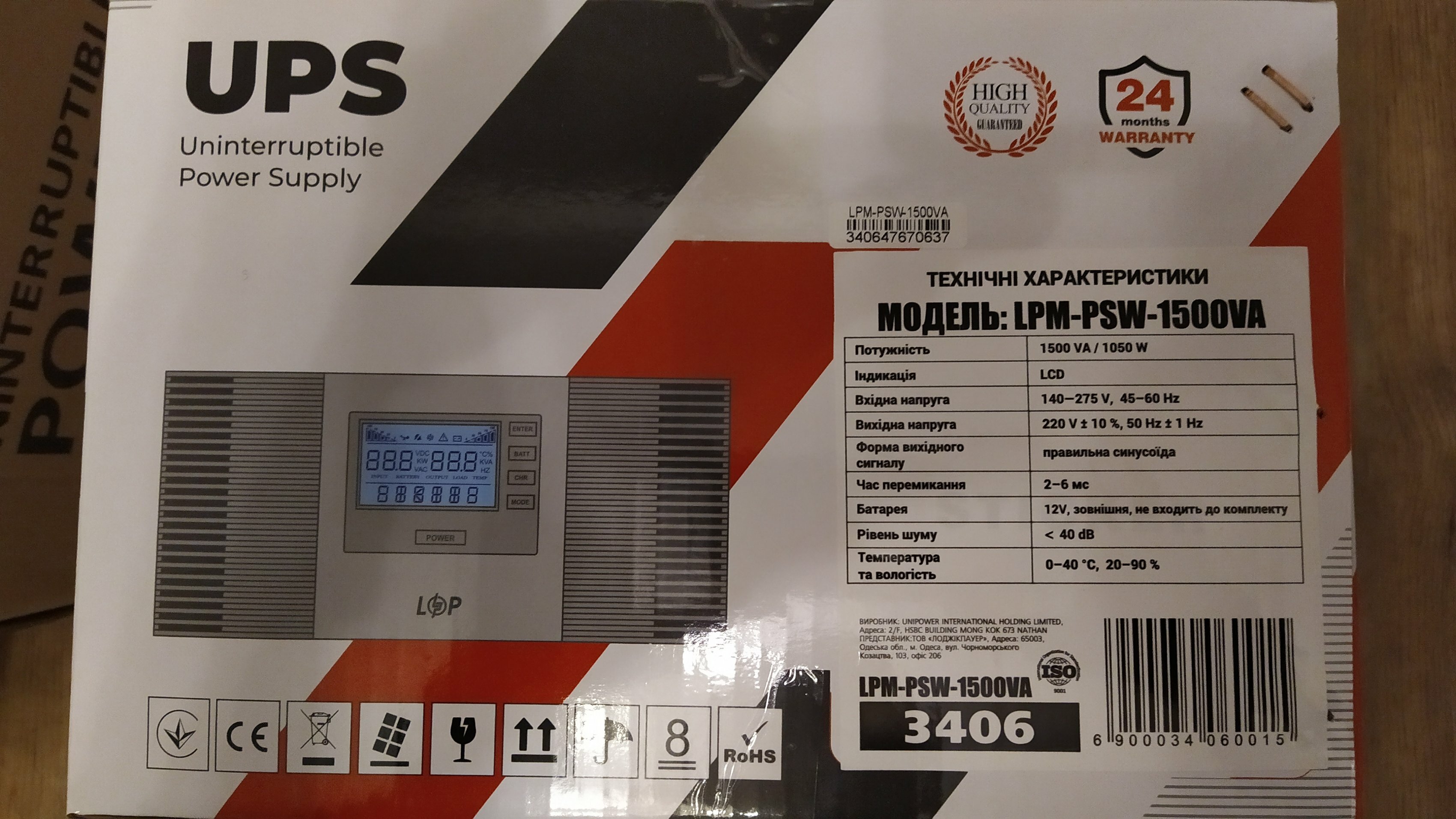

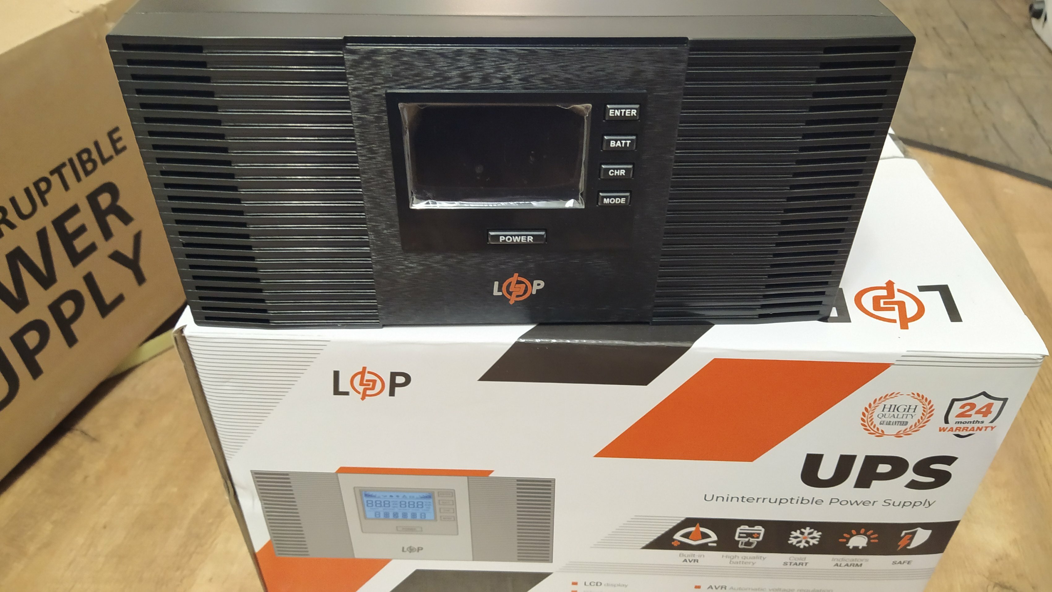

normal Опубліковано: 2 листопада 2022 Поділитись Опубліковано: 2 листопада 2022 3 недели назад мне такой LPM-PSW-1500VA обошелся в 8000 и Ventura GPL 12-100 в 10500, можно сказать последние забрал, а в новой партии цены растут как грибы... 2 Посилання на коментар Поділитися на інших сайтах More sharing options...

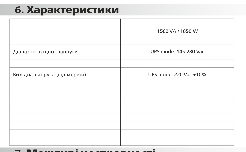

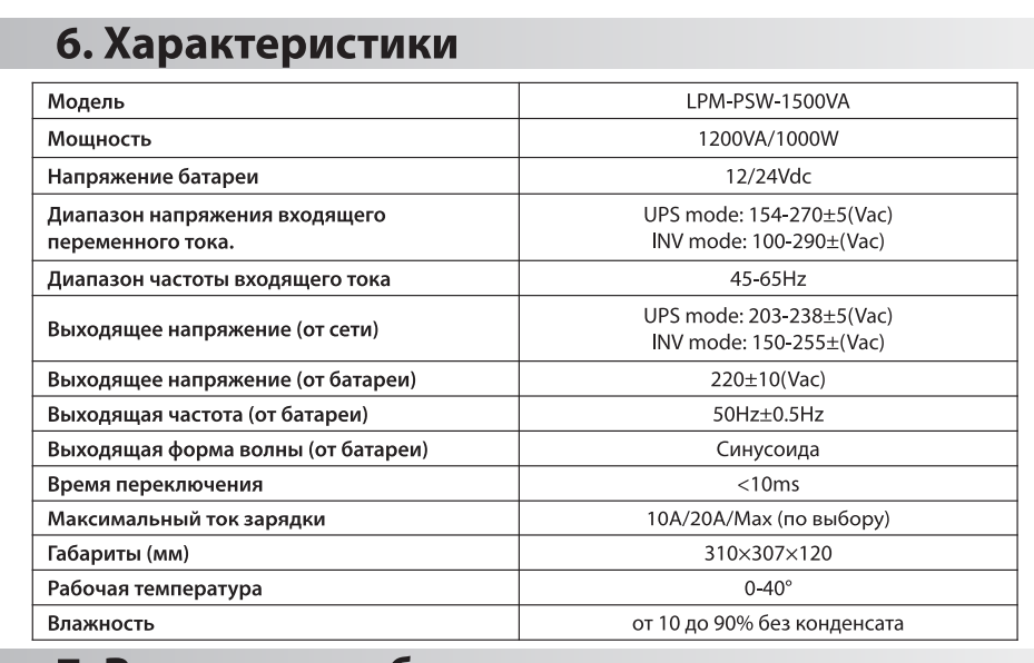

Vadim Vedmedenko Опубліковано: 2 листопада 2022 Поділитись Опубліковано: 2 листопада 2022 5 часов назад, dneprstab сказал: Все що знайдете і пролізе у бюджет. Із нормального чекаю EXIDE Sprinter XP12V3000 .Але десь днів за 10. Залишились трохи Ventura 45,55,65 якісь ажм , щось гель Дуже дякую - ви як завжди, влучно відповідаєте ) Чи має сенс шукати 24В АКБ? Питаю з точки зору часу зарядки - теоретично LPM-PSW-1500VA таку батарею буде заряджати вдвічі швидше (~3 години для 100Ah). Посилання на коментар Поділитися на інших сайтах More sharing options...
normal Опубліковано: 2 листопада 2022 Поділитись Опубліковано: 2 листопада 2022 Этот ИБП для 12В (вон на коробке написано), ток зарядки переключается 10A или 20A (почти максимум для AGM\GEL), значит 100Ah / 20A = 5 часов, чтобы быстрее заряжать нужны литиевые батареи и больший ток зарядки (40A+) 1 Посилання на коментар Поділитися на інших сайтах More sharing options...
Vadim Vedmedenko Опубліковано: 2 листопада 2022 Поділитись Опубліковано: 2 листопада 2022 25 минут назад, normal сказал: Этот ИБП для 12В (вон на коробке написано), ток зарядки переключается 10A или 20A (почти максимум для AGM\GEL), значит 100Ah / 20A = 5 часов, чтобы быстрее заряжать нужны литиевые батареи и больший ток зарядки (40A+) Чи можна рахувати на Wh замість Ah - так виходить швидше) 1200Wh = 12V * 20A * 5h чи дорівнює це 1200Wh = 24V * 20A *2,5h ? Вичачаюсь якщо питання не коректне, не дуже розбираюсь у цій темі. Хм, цікаво, на коробці інформації по напрузі для батереї немає, а в різних мануалах по різному ) 3406_(LPM-PSW-1500VA)_manual_eng_ua.pdf 738 (6).pdf Посилання на коментар Поділитися на інших сайтах More sharing options...
normal Опубліковано: 2 листопада 2022 Поділитись Опубліковано: 2 листопада 2022 Тот шо на 24В похоже уже давно не выпускается и обычно если ИБП позволяет менять напряжение с 12 на 24, то меняет и ток заряда с 20 на 10 Посилання на коментар Поділитися на інших сайтах More sharing options...
dneprstab Опубліковано: 2 листопада 2022 Поділитись Опубліковано: 2 листопада 2022 6 часов назад, Vadim Vedmedenko сказал: Хм, цікаво, на коробці інформації по напрузі для батереї немає, а в різних мануалах по різному ) Конкретно ці 12вольт Посилання на коментар Поділитися на інших сайтах More sharing options...

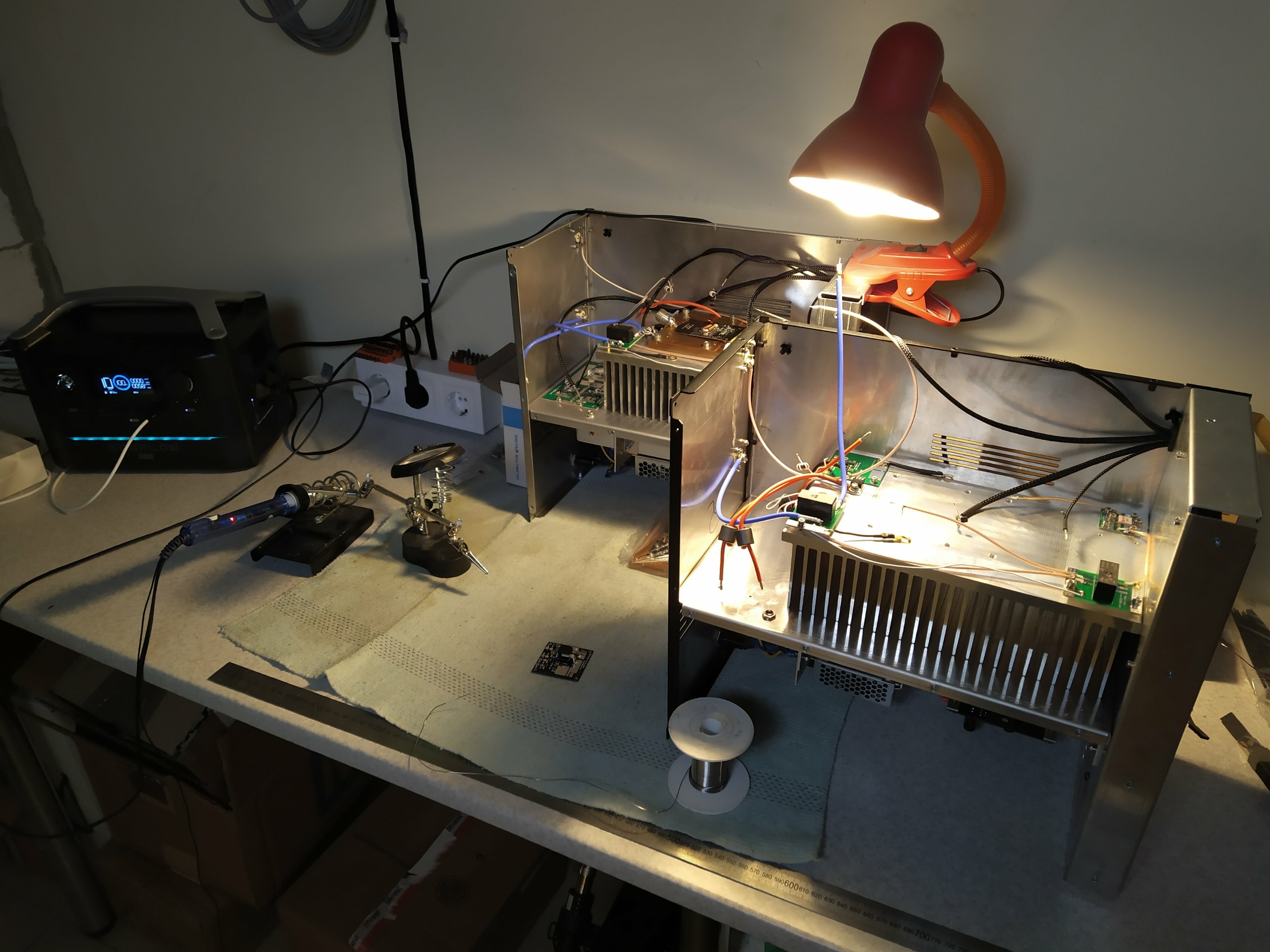

US7IGN Опубліковано: 3 листопада 2022 Поділитись Опубліковано: 3 листопада 2022 Буду тестувати такий... 2 Посилання на коментар Поділитися на інших сайтах More sharing options...

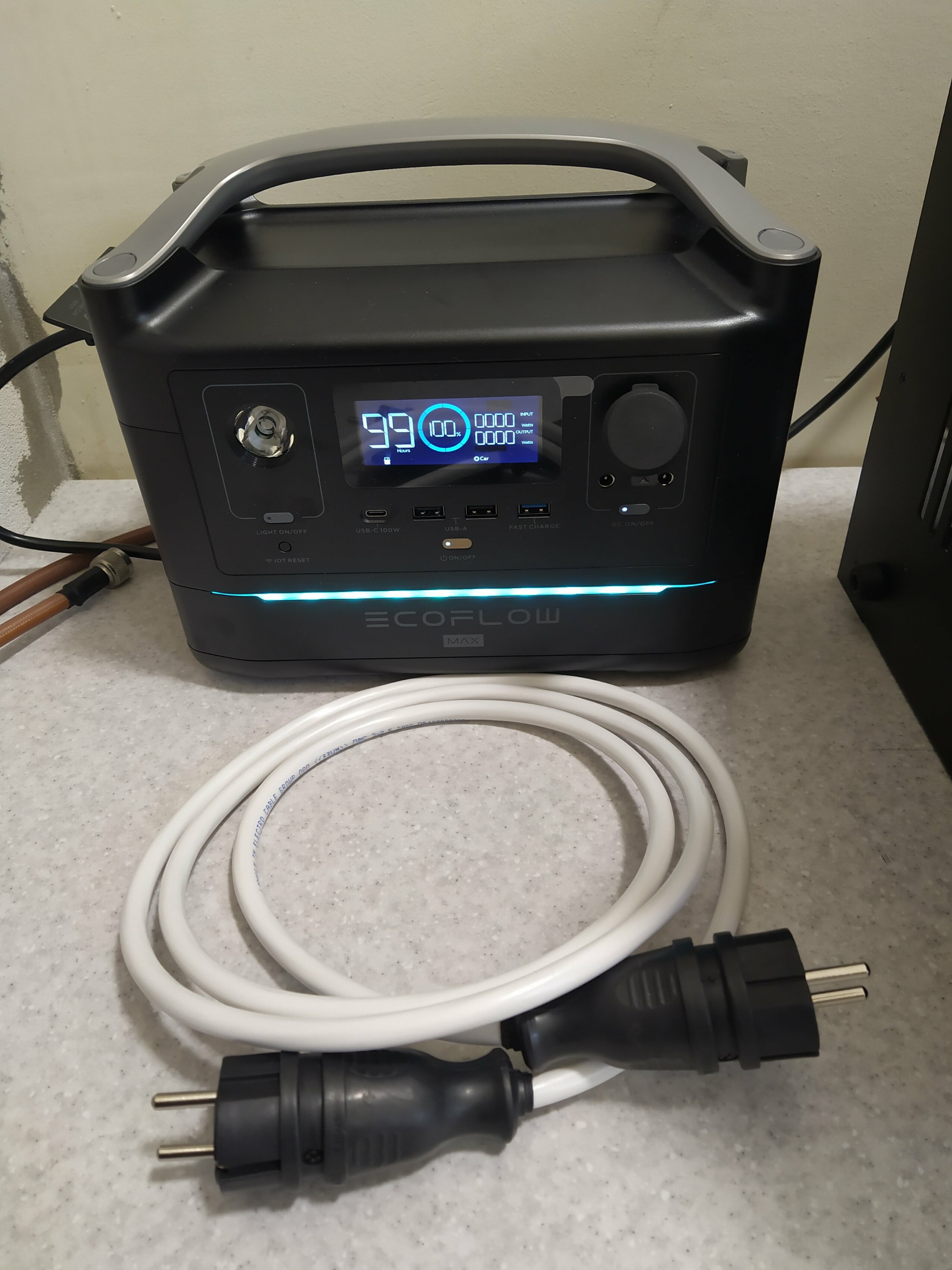

dneprstab Опубліковано: 3 листопада 2022 Поділитись Опубліковано: 3 листопада 2022 7 часов назад, US7IGN сказал: Буду тестувати такий... Дуже розрекламовано це екофло , але реально запас енергії там ніякий У мене шнур з двома воилками у сервісному центрі заборонена річ. Це я як двосторонній ділдо , можуть і тебе зачепити 😂😂😂 3 5 Посилання на коментар Поділитися на інших сайтах More sharing options...
US7IGN Опубліковано: 3 листопада 2022 Поділитись Опубліковано: 3 листопада 2022 Людина взяла за дурні гроші те що було в наявності. Їй для телевізора, роутера та трохи світла вистачає. Навіть паяльник тягне ))) 1 Посилання на коментар Поділитися на інших сайтах More sharing options...
outdoor24 Опубліковано: 3 листопада 2022 Поділитись Опубліковано: 3 листопада 2022 23 хвилини тому, US7IGN сказав: Навіть паяльник тягне А шо пан майструє? Посилання на коментар Поділитися на інших сайтах More sharing options...
