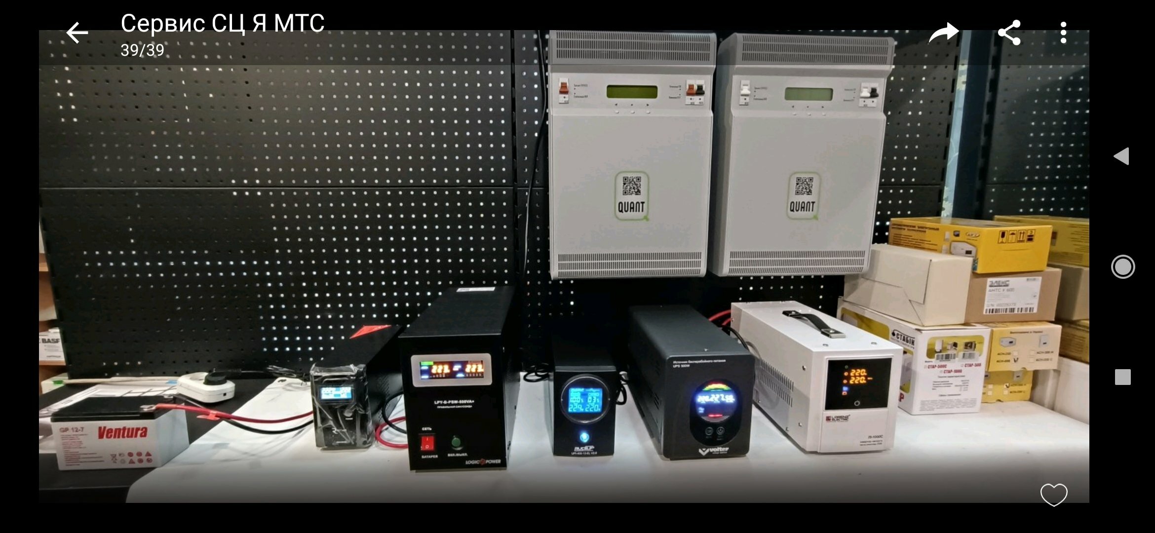

Тушелюб Опубліковано: 27 жовтня 2022 Поділитись Опубліковано: 27 жовтня 2022 Вітаю усіх. Нарешті купив твердопаливного котла на 20 квт та кубового теплоакумулятора. Скоро майстер почне обв'язку. Останні події роблять запуск котла без УПСа доволі ризикованою справою. Отож, першим ділом - на форум. Втішився, що знайшов потрібну тему. Почав читати - не для мене, бо темний я в цих справах - половину слів не знаю. Почав шукати таке ж для простих людей - не знайшов. Тому відразу прошу вибачення за "чайниковість". Потреба: забезпечити згорання однієї загрузки котла (4-8 год) в умовах вимкнення електроенергії. Без інших споживачів енергії (світло, роутер, компи,... обійдусь). Критичні споживачі: 1) вентилятор котла з потужністю (за документацією) - 73-85 вт. 2) Циркуляційні насоси 25/6 2 шт (підкажіть які) - ще десь 100 вт. На крайняк досить втримати лише насос контура з теплоакумулятором - той одну загрузку дров з'їсть цілком. Допоможіть (по можливості простішими словами) з варіантами вибору упса і акумулятора. Не так терміново, але генератор теж куплятиму. Щось би таке до 5 квт. Теж прошу порадити варіанти. Наперед вдячний за допомогу. Посилання на коментар Поділитися на інших сайтах More sharing options...

dneprstab Опубліковано: 27 жовтня 2022 Поділитись Опубліковано: 27 жовтня 2022 27 минут назад, Тушелюб сказал: Потреба: забезпечити згорання однієї загрузки котла (4-8 год) Якщо 200 вт навантаження то приблизно 4 години від акума 100аг. 8 годин - 200аг , або два по 100 2 Посилання на коментар Поділитися на інших сайтах More sharing options...
Тушелюб Опубліковано: 27 жовтня 2022 Поділитись Опубліковано: 27 жовтня 2022 Тільки що, dneprstab сказав: Якщо 200 вт навантаження то приблизно 4 години від акума 100аг. 8 годин - 200аг , або два по 100 Дякую. Мені б ще якісь конкретні фірми, що там зараз народ здебільшого для таких цілей бере? Посилання на коментар Поділитися на інших сайтах More sharing options...
dneprstab Опубліковано: 27 жовтня 2022 Поділитись Опубліковано: 27 жовтня 2022 4 минуты назад, Тушелюб сказал: Дякую. Мені б ще якісь конкретні фірми, що там зараз народ здебільшого для таких цілей бере? Зараз - що зможете знайти. ДБЖ щось типу таких 1 Посилання на коментар Поділитися на інших сайтах More sharing options...
