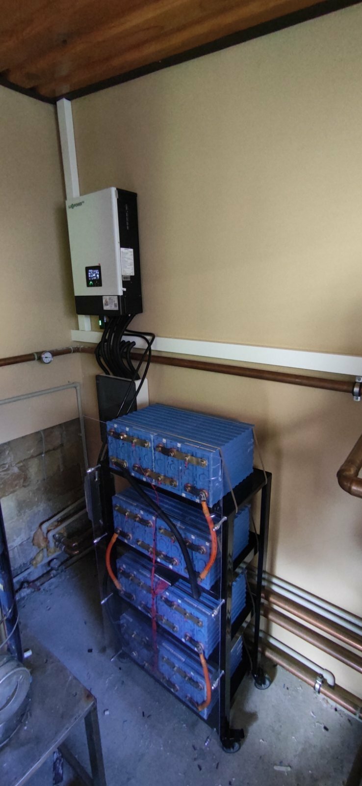

Dalet Опубліковано: 13 жовтня 2022 Поділитись Опубліковано: 13 жовтня 2022 А так норм? 5 Посилання на коментар Поділитися на інших сайтах More sharing options...
yur43 Опубліковано: 13 жовтня 2022 Поділитись Опубліковано: 13 жовтня 2022 (змінено) А що за банки? Балансири де? Змінено 13 жовтня 2022 користувачем yur43 Посилання на коментар Поділитися на інших сайтах More sharing options...
Dalet Опубліковано: 13 жовтня 2022 Поділитись Опубліковано: 13 жовтня 2022 1 час назад, yur43 сказал: А що за банки? LFP 130Ah з залишком 100Аh Відсортовані і діагностовані 1 час назад, yur43 сказал: Балансири де? Миші з,їли(с) Звісно що там все є. Актив 200А з балансуванням 2А 1 Посилання на коментар Поділитися на інших сайтах More sharing options...
dneprstab Опубліковано: 13 жовтня 2022 Поділитись Опубліковано: 13 жовтня 2022 11 часов назад, Dalet сказал: А так норм? Жир , скільки там ? 1 Посилання на коментар Поділитися на інших сайтах More sharing options...
Dalet Опубліковано: 13 жовтня 2022 Поділитись Опубліковано: 13 жовтня 2022 2 часа назад, dneprstab сказал: Жир , скільки там ? 10кВт*год Посилання на коментар Поділитися на інших сайтах More sharing options...

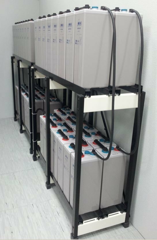

Vladdi Опубліковано: 14 жовтня 2022 Поділитись Опубліковано: 14 жовтня 2022 Жир то щось на кшалт такого: 1 Посилання на коментар Поділитися на інших сайтах More sharing options...
