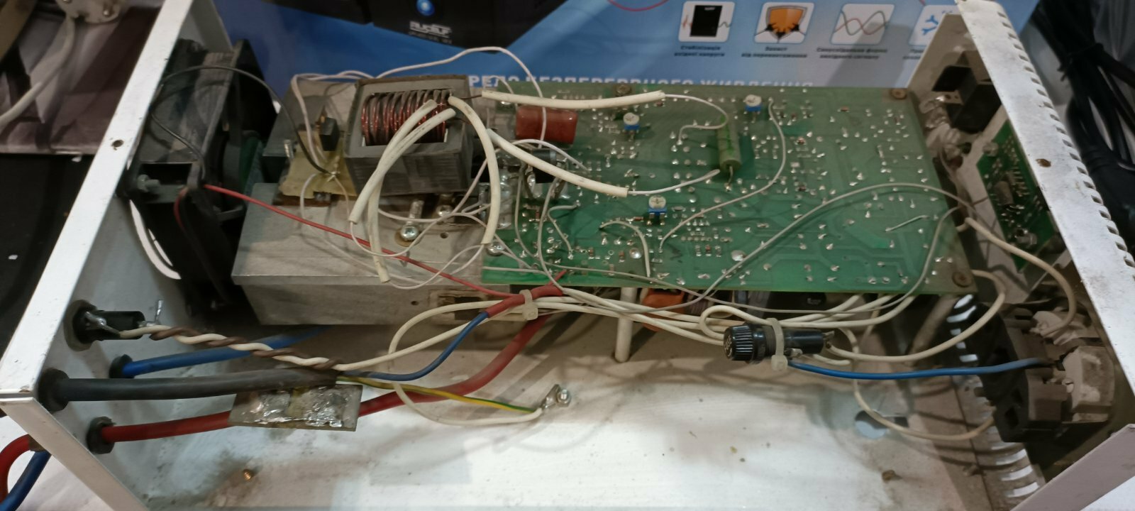

Gitan Опубліковано: 29 вересня 2022 Поділитись Опубліковано: 29 вересня 2022 19 минут назад, dneprstab сказал: Придлагаю нидорага ришение вашего вапроса Это НИ безопасно? 2 1 Посилання на коментар Поділитися на інших сайтах More sharing options...
dneprstab Опубліковано: 29 вересня 2022 Поділитись Опубліковано: 29 вересня 2022 Только что, Gitan сказал: Это НИ безопасно? Это луччая савецкая автоматика. Мне кажется на этой сцене еще Ильич выступал с концертами. 2 1 Посилання на коментар Поділитися на інших сайтах More sharing options...

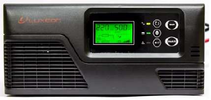

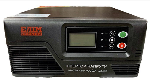

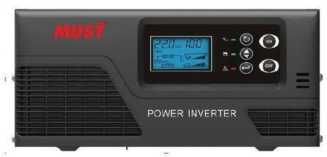

Вячеслав_В Опубліковано: 29 вересня 2022 Поділитись Опубліковано: 29 вересня 2022 Примерно одинаковые с лица. Внутри примерно одинаковые? Или не факт? Посилання на коментар Поділитися на інших сайтах More sharing options...
dneprstab Опубліковано: 29 вересня 2022 Поділитись Опубліковано: 29 вересня 2022 4 минуты назад, Вячеслав_В сказал: Примерно одинаковые с лица. Внутри примерно одинаковые? Или не факт? У Luxeon потужні інвертора якраз на 2-3-4-5 квт з MustPower. Серія ДБЖ яка на фото це Luxeon ZR і вона відрізняється функціоналом від ZX ZD у схожих коробках. Там же можливо що коробки ліпить одна дєрьовня а потрохи збирають на іншій фабриці тому мордахи схожі неначе усі китайці ))) 1 Посилання на коментар Поділитися на інших сайтах More sharing options...

Вячеслав_В Опубліковано: 29 вересня 2022 Поділитись Опубліковано: 29 вересня 2022 (змінено) dneprstab, дякую. То я собі (на скоре майбутньє) підшукую щось до 1 кВт (для дома, для сім'ї). По пропозиції шановного камрада почав читати за MUST, а там дивлюсь - "близнюки" поперли. І вартість приблизно "туди-сюди", і по характеристикам - десь "там-сям". П.С.: соромно признатись - спочатку дивився, навіть, на Форт. Потім подивився Ютуб. Потім перестав дивитись на Форт. Змінено 29 вересня 2022 користувачем Вячеслав_В Посилання на коментар Поділитися на інших сайтах More sharing options...

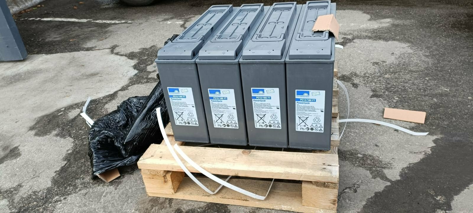

dneprstab Опубліковано: 29 вересня 2022 Поділитись Опубліковано: 29 вересня 2022 6 минут назад, Фрай сказал: есть хотелка иметь альтернативу в 3-5квт. есть такая? есть на 4 и 5 квт . Пусковые 12 и 15 соответственно. Но надо запас батарей соответственно.Вот неплохие еду завтра на обьект монтировать. Sonnenschein PC12/180FT 830$ за штуку. Отличные батарейки незадорого. Посилання на коментар Поділитися на інших сайтах More sharing options...
dneprstab Опубліковано: 29 вересня 2022 Поділитись Опубліковано: 29 вересня 2022 12 минут назад, Вячеслав_В сказал: dneprstab, дякую. То я собі (на скоре майбутньє) підшукую щось до 1 кВт (для дома, для сім'ї). По пропозиції шановного камрада почав читати за MUST, а там дивлюсь - "близнюки" поперли. І вартість приблизно "туди-сюди", і по характеристикам - десь "там-сям". У всіх імпортерів повинен бути сертіфікат. Там вказано з якого заводу . Посилання на коментар Поділитися на інших сайтах More sharing options...
