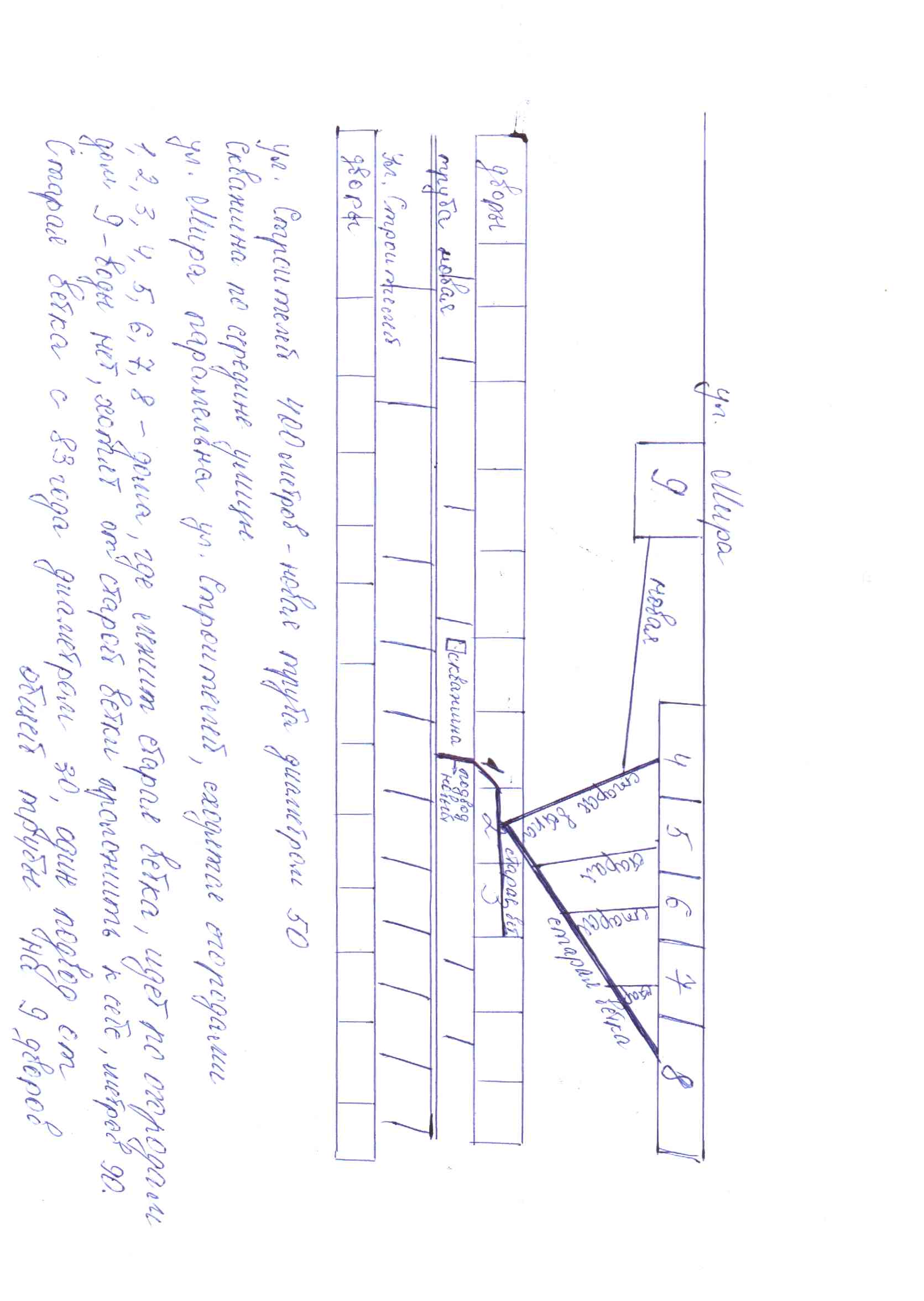

Добрый день. Хотелось бы получить совет по такому вопросу. Решили провести на улице воду, выкопать скважину, положить трубу диаметром 50. Из 25 желающих дворов в 8 была проведена вода в 1983 году еще от колхозной башни. Труба у них лежит диаметром 30-32. Теперь они хотят сделать один подвод на всех от общей трубы к своей ветке. Какие могут быть последствия? Не будет ли рвать их тридцатку от скачка давления, не будем ли мы все сидеть без воды? Извините, если не все понятно рассказала, не очень компетентна в этом вопросе. Может, кто-то сталкивался с такой проблемой. Не можем на улице прийти к общему решению, проведем не проведем воду, а переругаются между собой все. Помогите, пожалуйста.

Попробовала нарисовать. Да, забыла еще сказать, что из 8 дворов, у которых старая ветка, пять находятся на параллельной улице, она сходится с нашей огородами. На их огородах и лежит старая ветка. Плюс к этому они хотят провести воду девятому двору, к которому метров 90-100, проложить от своей новую трубу.

Как по Вашей картинке, то к дому 9 лучше вести воду или от соседей с соседней улицы, или прямо от скважины.
Принципы (общие соображения) тут такие.
1. 200 м от скважины в один конец - многовато для 50-й трубы; придётся давать большое давление - атм 5, не меньше, иначе до конца вода просто не будет дотекать.
2. На старой ветке из 30-й трубы сидит много потребителей и она сама (ветка) длинная; воды там будет маловато.
3. Все ответвления от магистральной трубы делать только через запорные вентили. По крайней мере, когда сгниёт старая 30-ка, все остальные смогут пользоваться водой, пока будет идти ремонт.
4. Проложить трубу или чтоб не перемерзала зимой (закопать), или сделать вентили для слива воды на мороз, чтобы трубу не порвало.
5. Если Вы и другие члены колхоза хотите поливать огороды, да ещё и одновременно, то попрощайтесь с такой мыслью. Каков бы ни был насос и производительность скважины, труба ф 50 на расстоянии 200 м такой возможности не даст - будет пропускать слишком мало воды. Ф 30 - тем более. Да ещё и одна на 8 хозяев!
Я бы сказал так, что для условий Туркмении Ваша схема - класс (всё равно там воду взять неоткуда!). А вот для Украины слабовата...
Это - жиденькие простые мысли. А ведь кроме общей картинки есть ещё рельеф (вода почему-то лучше течёт вниз!), характеристики БУДУЩЕЙ скважины и характеристики БУДУЩЕГО насоса.
Поэтому, боюсь, заочным советом Вы тут не обойдётесь.

Хватит ли всем воды, многое зависит от насоса. Если это не дачи,тогда 32 труба как магистральная не рассматривается, минимум 63 . Скажите Вы можете узнать модель насоса и сколько домов будут запитаны от новой линии?
