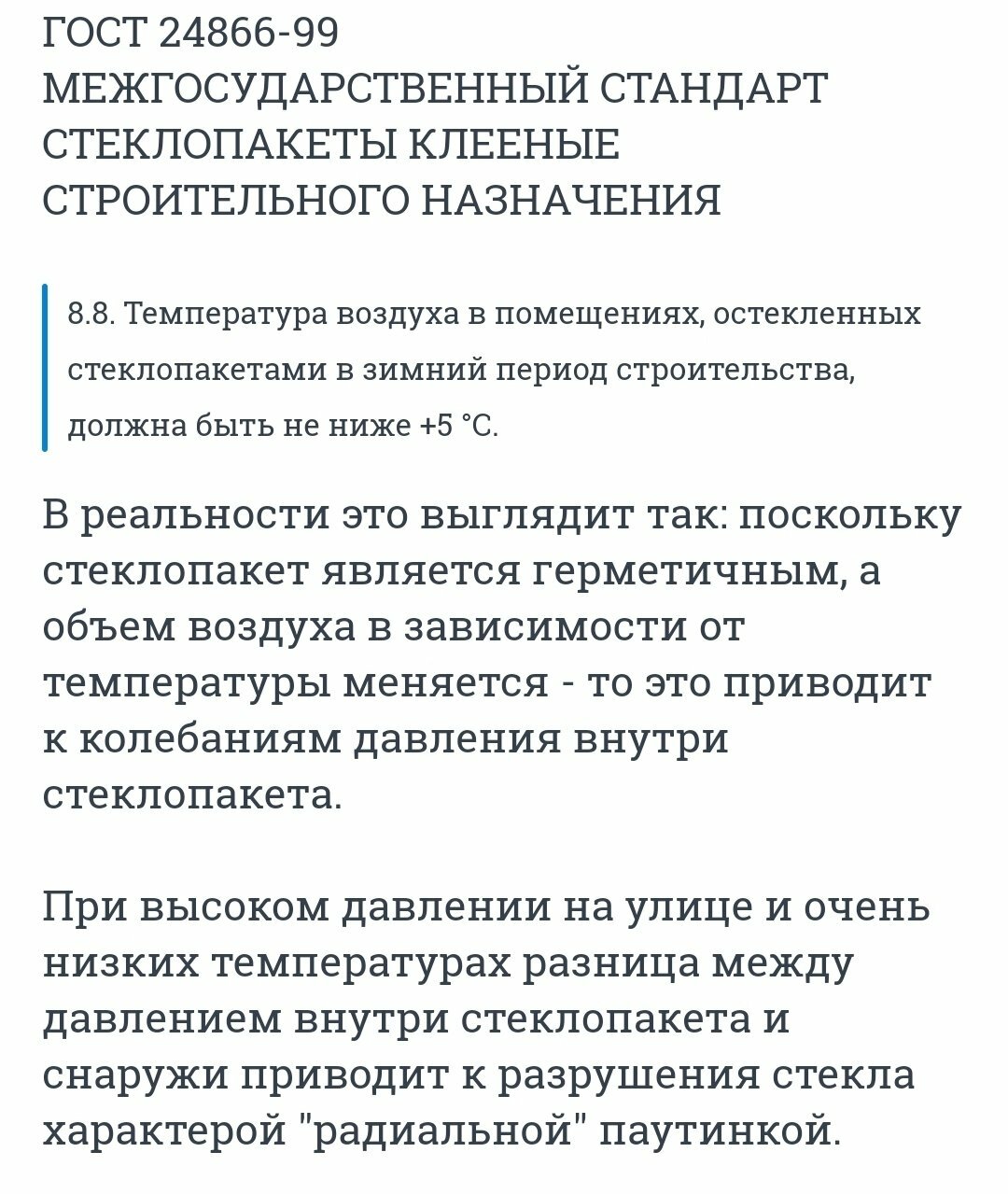

Подскажите, пожалуйста, а насколько правда то, что лучше не оставлять дом со стеклопакетами на зиму без отопления так как это может привести к разгерметизации и повреждению окна? Производители профилей пишут не охлаждать ниже 5 градусов.
Как в таком случае стоят застекленные многоэтажки годами?
Змінено користувачем Domikv
20 часов назад, Domikv сказал:
 Чесно кажучи, в моїй практиці не було проблем з вікнами через відсутність опалення.
В моїй теж, але в ДБНах є пунктик про температуру не нижче -5С в засклених будівлях. І його деякі виробники використовують, як підставу для відмови від гарантії. Хоча, мільйони пакетів стоять у неопалюваних будівлях. Ось такий от когнітивний дисонанс. :)
Змінено користувачем Алік
  • Дякую 1
2 часа назад, Алік сказал:
А в госте вообще информация про +5 😅, но тут пишут именно про установку в зимнее время, а если установка летом/осенью, а зимой не отапливается, это другая ситуация?))

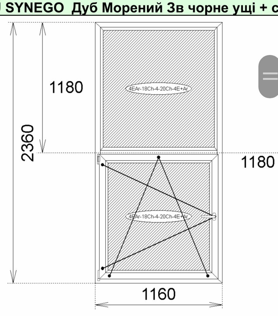

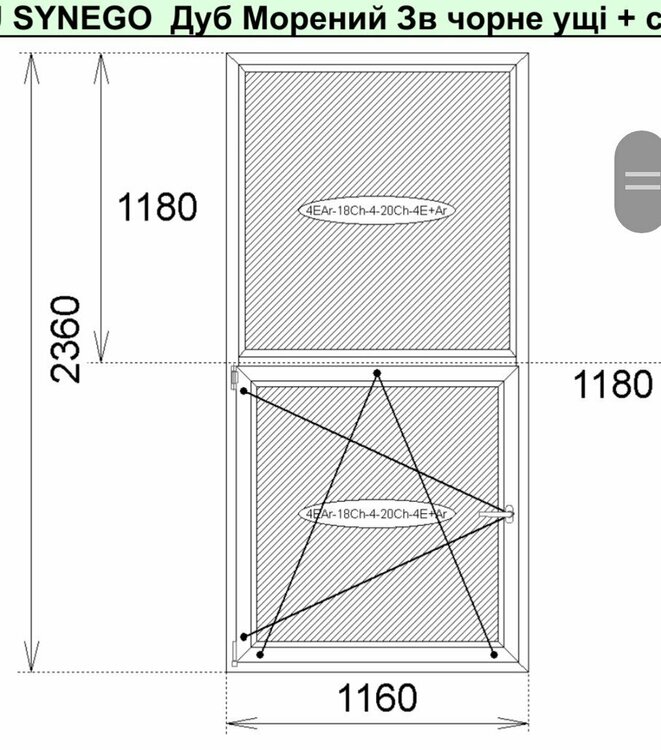

В 02.09.2022 в 13:03, Яло сказал:
Розмір склопакета перевищує 4м.кв. + він майже квадратний.
У квадратних склопакетів завжди є лінза. У великих квадратних склопакетів буде ЛІНЗА.
Щоб зменшити лінзу, треба скло товстіше. Не забуваємо про середнє скло - воно теж не 4мм має бути. Обов'язково широка дистанція між шибками. Не менше 16мм. А краще 18мм
Підскажіть, наскільки є ризик отримати лінзу в такому варіанті склопакету? І чим це загрожує?
21.10.2022 в 20:54, Domikv сказав:
Дякую, а як це у зоні утеплювача? Взаналі не відступати від краю?
Це т.зв. виносний монтаж за допомогою спеціальних систем. Досить дорого, але можна досягти подібного результату й іншими методами. Вікна встановлюють практично впритул до зони утеплювача з додатковим утепленням зовнішніх відкосів і зони монтажу або навіть усього прорізу за допомогою ЕППС. Увесь сенс у нерозривності теплоізоляції.
  • Дякую 1
В 21.10.2022 в 21:00, Domikv сказал:
На таких розмірах це не критично.
Лінза буде, але вона буде ледь помітною і не спричинить шкоди склопакету.
Я б краще звернула увагу на розмір стулки. По-перше, вона заширока. По-друге, квадратна. А квадратні стулки завжди працюють гірше. Тим паче — при такій ширині.
Як варіант — зробіть стулку по висоті 800мм, щоб вона лише відкидалася.
  • Дякую 1

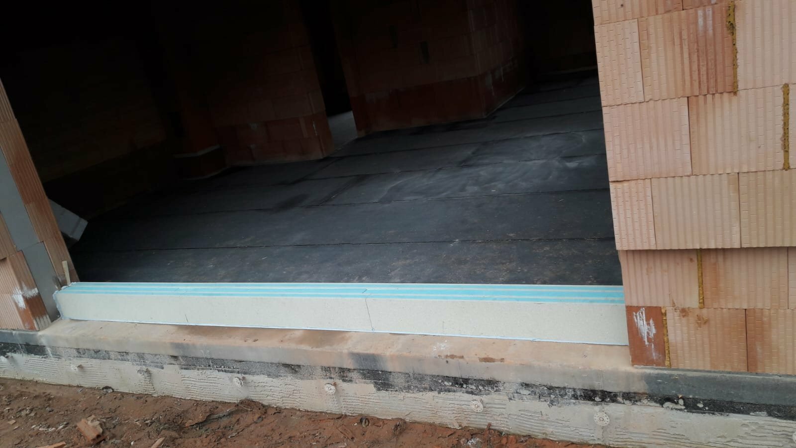

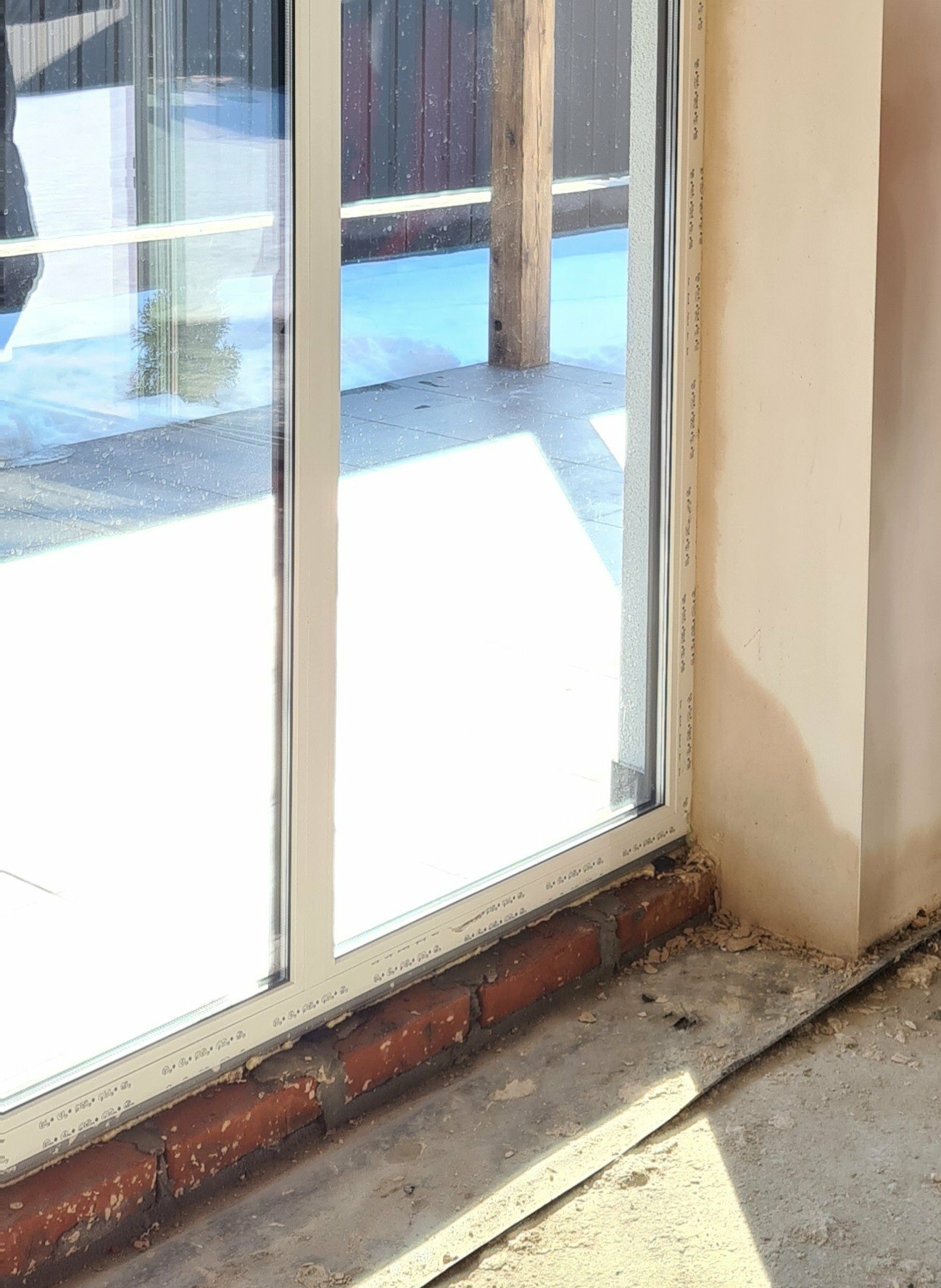

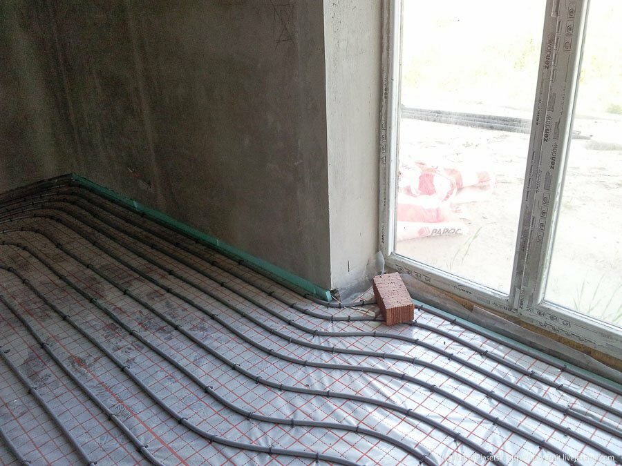

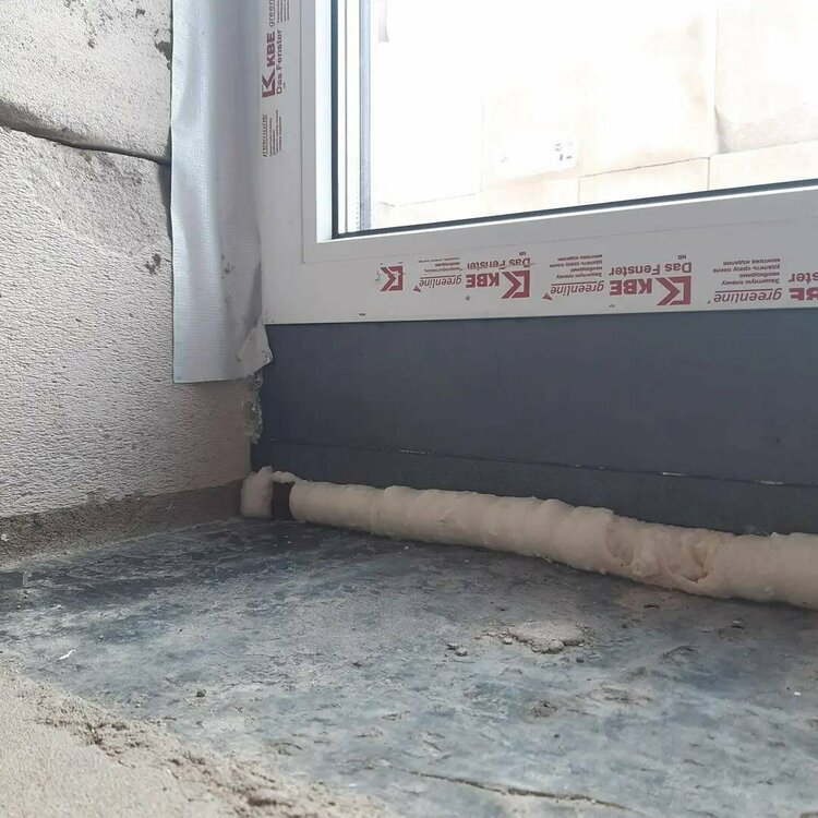

А в зоне опирания панорамного окна как лучше сделать, оставить слой  кирпича + теплый подставочный профиль 3 см или наращивать теплый подставочный профиль на всю высоту? Там от плиты до уровня нуля (уровень керамогранита) 17 см, пока заказан стандартный теплый подставочный blaugelb. Нашли 10см профиль VStermo, но это все равно все вместе 13 см, и не знаю совместимы ли они.
И есть сомнения, долгого опыта эксплуатации этих теплых профилей нету и никто не знает как он себя поведет спустя лет 10, особенно если такая толщина.
Теплый пол должен будет заходить в подоконную зону.
4 часа назад, Domikv сказал:
Мой вам совет,выкиньте те кирпичи которые под окном на полу, сделайте так как на этом фото. У вас окно должно быть утеплено по всему периметру. На пол вместо кирпичей, нанесите теплый раствор 30-40мм.(по мере высоты,регулировка -можно толще) - это "теплоизолирующая подушка" потом поставьте самый плотный "квадрат"полистирола, и только потом устанавливайте окно. (по теплому раствору обратитесь к "Тепловер")  Тогда не будет там сырости и потеков как сейчас оно видно.
Окно у вас не сильно теплое,наверное самый эконом вариант.
38 минут назад, volkoff сказал:
похоже на свежую штукатурку, потеки тут, скорее всего, не причем
В 27.10.2022 в 19:30, volkoff сказал:
Это не мое окно, это фото примера как будет заведен теплый пол. У меня окно 52 мм Синего с теплой дистанцией
В 27.10.2022 в 20:09, BugS сказал:
это фото примера теплого пола, у меня пока ни штукатурки ни установленного окна.

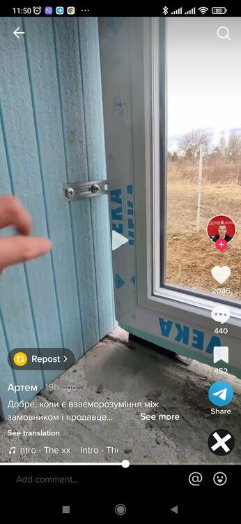

В тиктоке надыбал видео одного установщика. Интересно - на форуме он есть?

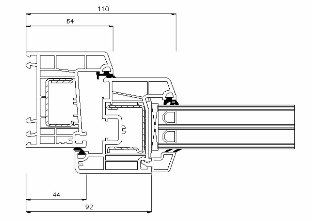

Доброго дня. В приміщенні, де буте стояти газовий котел, зараз отвір вікна 1300*1500 і між стіною і вікном 330мм. В цей проміжок хочу вивести трубу котла. Інтернет каже, що для моєго об'єму потрібно 0,45м кв площу скла.
Підкажіть, будь ласка, скільки треба додати ширини/висоти для отвору відносно скла. Наприклад, виберемо розмір скла 550х900. То який потрібно отвір залишити?
Конкретні моделі не вибирав ще, та буде щось таке:
09.12.2020 в 17:54, ВІКНАВСІМ сказав:
Окнами занимаюсь около 10 ти лет себе домой ставил REHAU е-70 стп.4i-12arg-4-16arg-4 фурнитура-MACO считаю отличный вариант...за пару лет нареканий нет...............
якщо  у вас приміщення 15 м3 то вам достатньо одностулкового вікна 0,6х1,3(1,5) хз яка у вас висота .
Drosselbeere, це із ряду стандартних розмірів? Я хочу вікно відсунути від стіни, щоб влізла труба і підняти повище нижній край, щоб бойлер став. Тому хочу дізнатися, як порахувати розмір самого вікна по склу.
20 хвилин тому, AndryG сказав:
так що складного порахувати.  наприклад вікно 0,6х1,5 , беремо мінум  0,12 м з кожного краю   і отримаєм 0,36х1,26 = 0,46 м2.
Змінено користувачем Drosselbeere
Якщо це буде Євро70, то скоріш за все буде 64-та рама і 54-та стулка. Тоді по 110 мм з кожної сторони.
