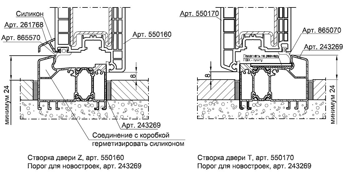

Вхідна група, відкривання назовні, алюмінієвий поріг 54мм
Є монолітне перекриття на яке в коридорі при вході буде кластися плитка (клей і плитка нехай +20...25мм). Знизу - тепле цокольне приміщення, тому стяжка/утеплення не передбачається.
На яку висоту від рівня монолітного перекриття піднімати низ 54-го алюмінієвого порогу = якої висоти підставки під нього давати?
Має бути, як на кресленні. 54-й поріг на 30 мм топиться нижче чистової підлоги, але у деяких випадках його можуть взагалі не заглиблювати.

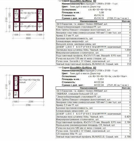

збираю різні пропозиції по вікну, що б зрозуміти діапазон бюджету на скління всього будинку й вибрати оптимум, і один з дилерів прислав мені цікавий прикол. Хто в курсі, поясніть: що означає відсутніть гарантії, й наскільке це погане рішення?

А всі інші Вам як рахували? Так само - цільною рамою? І з таким самим склопакетом, як тут? 😦
А те, що там написано "ОШИБКА слишком большой стеклопакет" - Вас не бентежить?
Такі за розміром конструкції треба виготовляти з алюмінію, бо пластик буде хитати в усі боки. Тому і пишуть що ніхто не дасть жодних гарантій.
Розміри нормальні, для нормальних систем.
"Без гарантії" пишуть через імпост довший за 2000 мм - дуже дивно, невже не можна застосувати відповідний розміру імпост???
Ну і по пакетам вірне зауваження.
За то аж по 6 анкерних пластин дають! :)
@facepalm owl
По-перше, максимальний розмір вікна у білому кольорі 5,8м.кв.
Для кольорових вікон максимальний розмір рами менший.
Для широких профілів, як у розрахунку, максимальний розмір трохи менший - 5,45м.кв. (допустимі розміри для різних профільних систем можуть дещо відрізнятися, але не на багато)
Профіль має властивості розширюватися влітку. Довжина профілю може збільшитися на 2%. Рахуємо: 2800+2%=2856мм.
Куди мають дітися ці зайві 56мм?
Звісно, що раму почне вигинати. Якщо встановили правильно, то рама стане дугою.
Якщо встановили не правильно - порве зварювання в кутах.
Про вагу такого вікна я вже мовчу. Більш 200кг.
Який це поверх?
Сподіваюсь, перший. І маю надію, що вікна від підлоги. Бо в іншому випадку я дуже співчуваю монтажникам... Хоча ні - в кожному разі я дуже-дуже не заздрю монтажникам!
По-друге, імпост.
Програма розумніша за менеджера. Вона "кричить", що не можна робити імпост, довший за 2м. Насправді навіть 1900мм буде вже максимум.
Чому не можна?
Та по тій самій причині, чого не можна робити великі віка цільною рамою - він деформується.
Він деформується навіть, якщо буде білого кольору.
Армуючий метал в імпості 2мм вам не допоможе!
А ламіновані вікна нагріваються ще більше за білі. У спеку температура профілю може досягнути 70-80 градусів. Це капець, як дофіга!
Беремо калькулятор і додаємо до розміру імпоста знову 2%. +/- 4см
Повторюю: Армуючий метал в імпості 2мм вам не допоможе!
А по нормах зміни профілю можуть бути в межах 3см.
По-третє, статика відсутня від слова "взагалі".
Кожного разу, коли будете відкривати і закривати вікна, вся ця конструкція буде ходити ходуном, як целюліт на жопі  желе в тарілці.
І нарешті - склопакет.
Розмір склопакета перевищує 4м.кв. + він майже квадратний.
У квадратних склопакетів завжди є лінза. У великих квадратних склопакетів буде ЛІНЗА.
Щоб зменшити лінзу, треба скло товстіше. Не забуваємо про середнє скло - воно теж не 4мм має бути. Обов'язково широка дистанція між шибками. Не менше 16мм. А краще 18мм
І ЗАГАРТОВАНЕ!!!!! Всі три скла загартовані!
Ви взагалі уявляєте, що може бути, якщо склопакет розіб'ється? При монтажі, при доставці або при експлуатації.
Це ж гільйотина!
Ні, я розумію, що менеджер, який вам це продасть, винуватий не буде.
При таких розмірах склопакет має бути мінімум з трьома 6-ками. А краще - зовні 8мм
Але тоді такий склопакет не можна запакувати у цей профіль...
От халепа.
Забула додати, що склопакети будуть відрізнятися по кольору.
Вас це влаштовує?

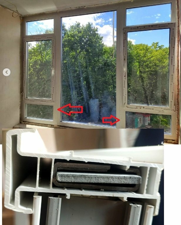

Перше вікно так точно можна зробити в ПВХ, але раму розбити на три блоки і з'єднувати їх посиленим з'єднувачем з металом.
Друге вікно - тут більше питання до розміру склопакета.
В алюмінії можна, та там теж не всі системи є, в які можна запакувати такий великий склопакет. Великий двокамерний склопакет.
Ми ставили якось у квартирі вікно із схожими розмірами.
Ширину не пам'ятаю. Приблизно 2800.
Висота 2370.
Центральна рама була 1340*2370.
Центральний склопакет - всі три скла загартовані.
Знизу фото того самого з'єднувача рам.
Ось тут із статикою все ок.

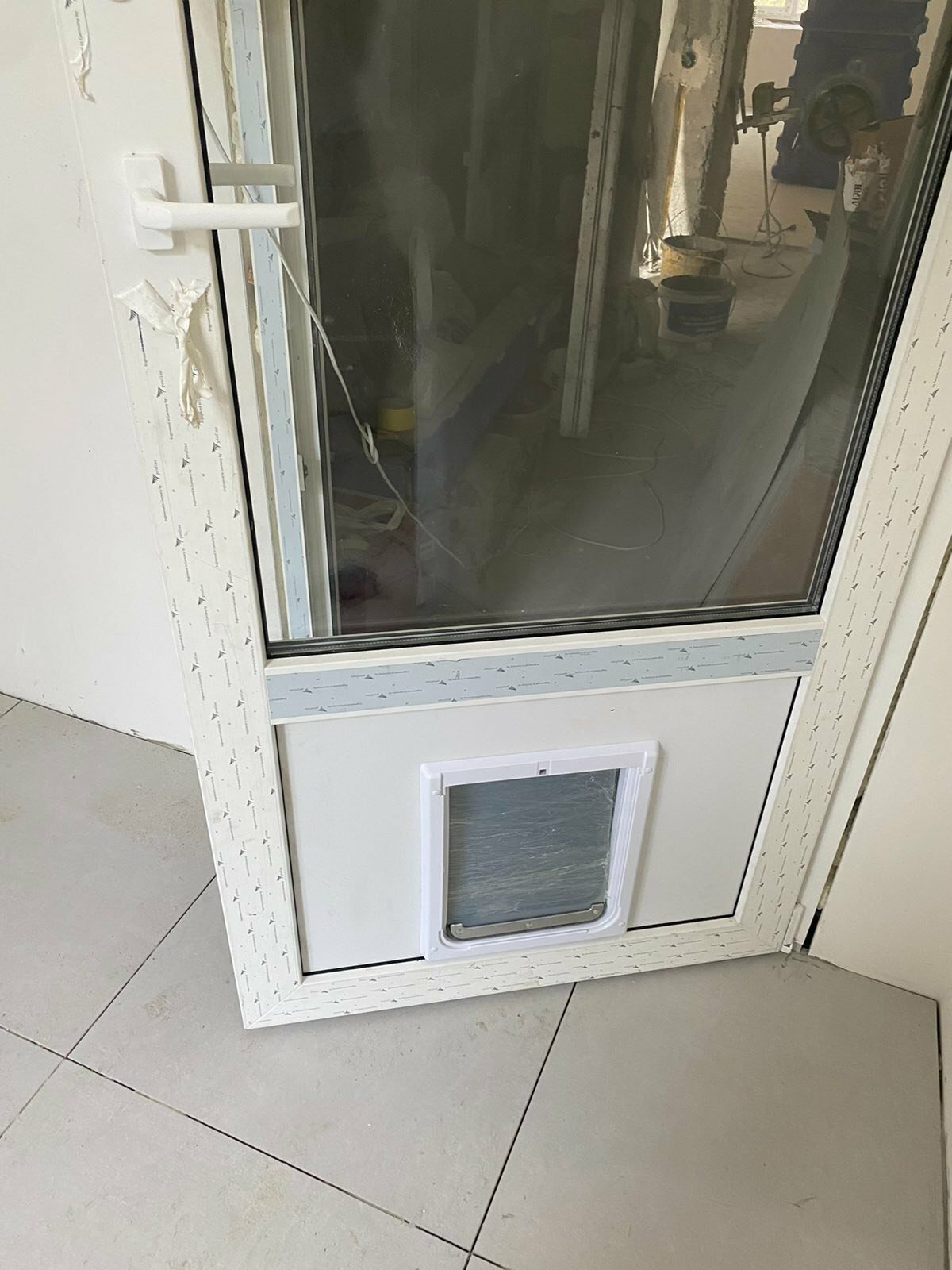

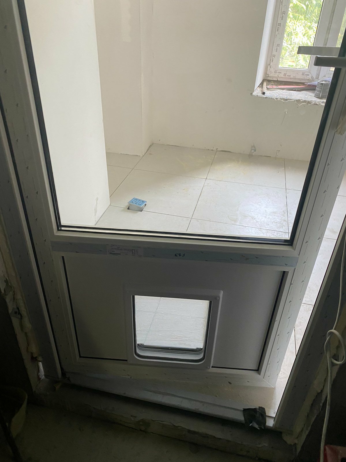

Доброго дня, планую в існуючу вхідну групу (металопластик) врізати дверцята для кішки, ось такого плану 3021658759_w640_h640_vreznye-dveri-dlya.
Наскільки реально це зробити у вже існуючому двокамерному склопакеті, чи потрібно відразу замовляти новий склопакет з заздалегідь зробленим вирізом? Можете порадити когось з підрядників на таку роботу?
Практично нереально. Замислювався над цим бо теж маю кицю, яка гуляє на вулиці. :)
Треба робити знизу відкопувач з сендвічплити і вже в неї врізати дверцята.
21 час назад, Perforator21 сказал:
Тільки у сендвіч-панель.
