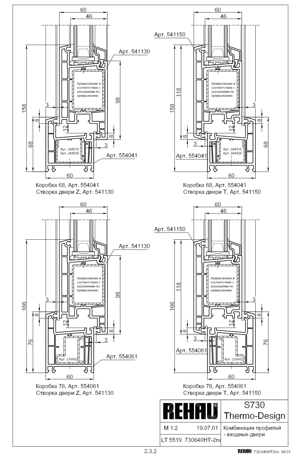

Tarasiy Опубліковано: 16 листопада 2021 Поділитись Опубліковано: 16 листопада 2021 (змінено) Вхідні двері, вхідний профіль Рехау (98 або 118 залежно від відкривання). Чи допускається в якихось випадках 68 дверна коробка чи це однозначно має бути тільки 76 коробка? Змінено 16 листопада 2021 користувачем Tarasiy Посилання на коментар Поділитися на інших сайтах More sharing options...
Алік Опубліковано: 16 листопада 2021 Поділитись Опубліковано: 16 листопада 2021 Рехау допускає і 68 коробку. https___window-planning.rehau.com_index.php.pdf 1 Посилання на коментар Поділитися на інших сайтах More sharing options...
Tarasiy Опубліковано: 17 листопада 2021 Поділитись Опубліковано: 17 листопада 2021 Дякую! Отож маємо зовнішні двері в 60тій системі, Т118 стулка, 68 коробка шириною 96 см і висотою 245 см (дверна коробка буде спільна для дверей разом із невисокою близько 30 см фрамугою) Зразу до дверей зі сторони замка і ручки буде примикати вікно, яке починається із висоти 85 см. Так-от, яка Ваша думка - чи потрібно якесь посилення армування в рамах вікна /дверей в місці стику двері-вікно? або наскільки потрібно / бажано якийсь окремий посилюючий профіль між вікном і дверима? Посилання на коментар Поділитися на інших сайтах More sharing options...

Алік Опубліковано: 17 листопада 2021 Поділитись Опубліковано: 17 листопада 2021 2 години тому, Tarasiy сказав: чи потрібно якесь посилення армування в рамах вікна /дверей в місці стику двері-вікно? або наскільки потрібно / бажано якийсь окремий посилюючий профіль між вікном і дверима? ІМХО не обов'язково. 44 хвилини тому, FTR сказав: Рама 76 позволит установить более усиленное армирование И в 68-ю, и в 76-ю раму идёт армирование 35х28 Посилання на коментар Поділитися на інших сайтах More sharing options...

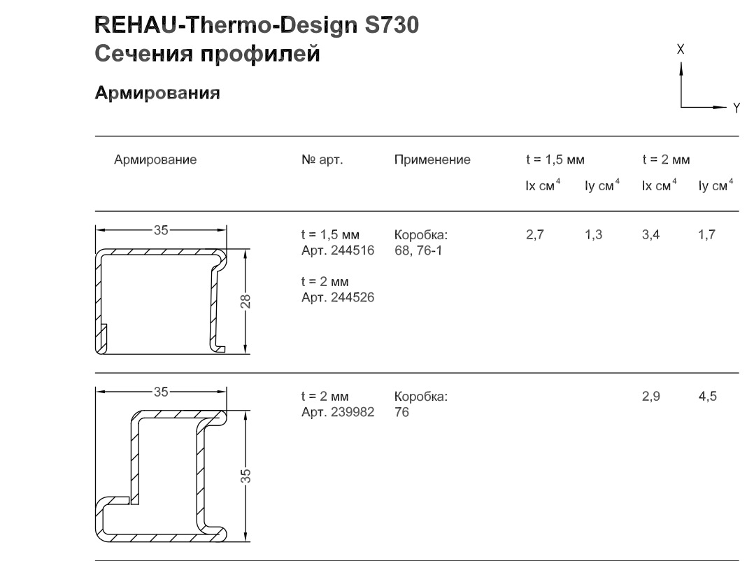

FTR Опубліковано: 17 листопада 2021 Поділитись Опубліковано: 17 листопада 2021 (змінено) 10 часов назад, Алік сказал: И в 68-ю, и в 76-ю раму идёт армирование 35х28 Вынужден вас поправить коллега. Практика показывает, что лучшее армирование в раму 76 подходит армирование 35х35 (арт. 239 982) Данное армирование имеет замкнутый сварной контур, и поставляется исключительно компанией Рехау. Стандартное армирование 35х28 производится в Украине (с двойным загибом также) геометрия и сечение которого оставляет желать лучшего. Дверные петли закреплённые через две стенки замкнутого армирования (239 982), при открывании створки под критичным углом 45* работают гораздо надёжнее, чем закреплённые в одну стенку армирования 35х28 (даже толщ 2 мм, если поставят его а не 1,5 мм) Змінено 17 листопада 2021 користувачем FTR Посилання на коментар Поділитися на інших сайтах More sharing options...

Алік Опубліковано: 18 листопада 2021 Поділитись Опубліковано: 18 листопада 2021 13 годин тому, FTR сказав: лучшее армирование в раму 76 подходит армирование 35х35 (арт. 239 982) Согласен, но не вижу смысла использовать самый мощный вариант армирования из семи возможных, особенно в контексте данного конкретного случая. Посилання на коментар Поділитися на інших сайтах More sharing options...
