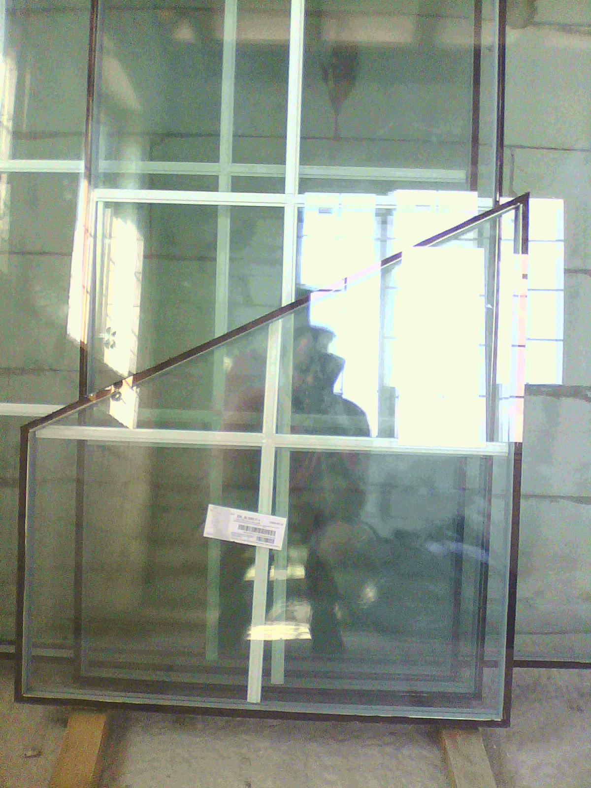

yooj Опубліковано: 20 серпня 2017 Поділитись Опубліковано: 20 серпня 2017 (змінено) новітня технологія кріплення шпрос... зветься "майже рівно" мона спробувати вгадати виробника... Змінено 20 серпня 2017 користувачем yooj Посилання на коментар Поділитися на інших сайтах More sharing options...

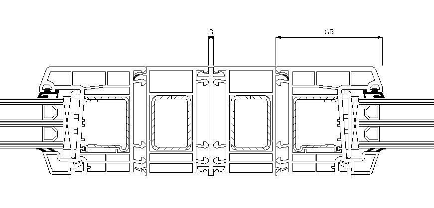

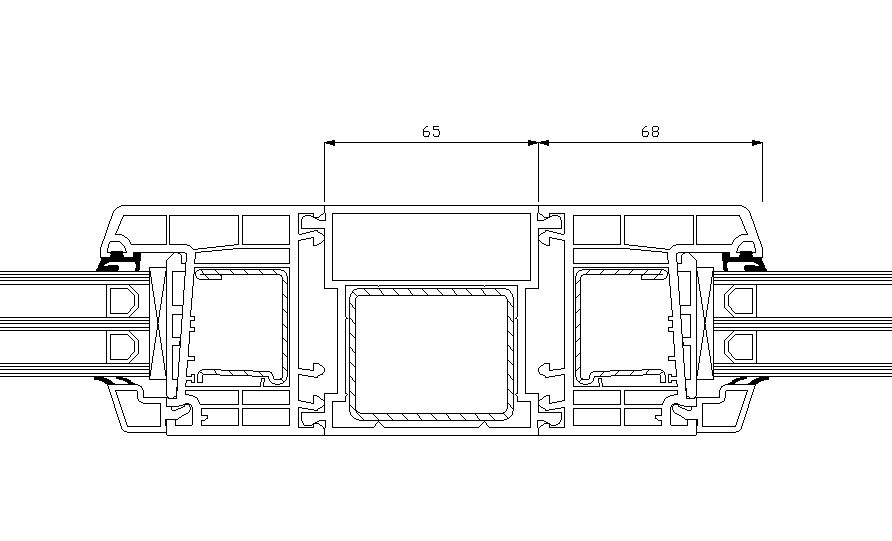

livict Опубліковано: 16 жовтня 2017 Поділитись Опубліковано: 16 жовтня 2017 Уважаемые специалисты по окнам! Прошу помощи советом. Из длинной лоджии делаю комнату, вынес балконную дверь, утепляю. Лоджию нужно разделить на 2 части стеной. Как стеной подойти к окнам? Вариант1: поставить расширитель между окон, но там всего 2 камеры, а окно выходит в комнату. Переживаю что будет промерзать. Вариант 2 : выходить кирпичом на парапет , утеплять его и уже потом ставить Окна. Что скажете? Буду очень благодарен советам. Посилання на коментар Поділитися на інших сайтах More sharing options...
Алік Опубліковано: 16 жовтня 2017 Поділитись Опубліковано: 16 жовтня 2017 Почему две камеры? Расширитель должен иметь столько же камер, как и основные профили. Посилання на коментар Поділитися на інших сайтах More sharing options...
ViknaStar Опубліковано: 16 жовтня 2017 Поділитись Опубліковано: 16 жовтня 2017 Почему две камеры? Расширитель должен иметь столько же камер, как и основные профили. Ну не всегда, допустим в 70-сериях Rehau или VEKA используются расширители с четырьмя воздушными камерами Посилання на коментар Поділитися на інших сайтах More sharing options...
Алік Опубліковано: 16 жовтня 2017 Поділитись Опубліковано: 16 жовтня 2017 Сорри, некорректно выразился. Так и есть, но не две же. Существуют, конечно, и 2-камерные допы для определённых целей. 1 Посилання на коментар Поділитися на інших сайтах More sharing options...
livict Опубліковано: 17 жовтня 2017 Поділитись Опубліковано: 17 жовтня 2017 Почему две камеры? Расширитель должен иметь столько же камер, как и основные профили. Я тоже так думал, но кроме двухкамерного расширителя мне ничего не смогли предложить в очень серьезной организации по металопластиковым окнам. Рассматриваю Рехау 70 серия Бриллиант Посилання на коментар Поділитися на інших сайтах More sharing options...
Алік Опубліковано: 17 жовтня 2017 Поділитись Опубліковано: 17 жовтня 2017 Я так понимаю, Вам предложили соединитель 65/70 (единственный в своём роде, его аналог в 60 мм системе трёхкамерный) с камерой под армирование 40х50. Не пойму только почему, есть другие варианты. 1 Посилання на коментар Поділитися на інших сайтах More sharing options...

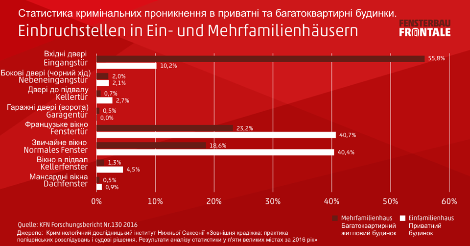

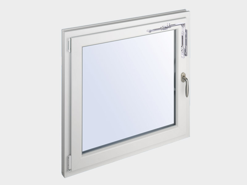

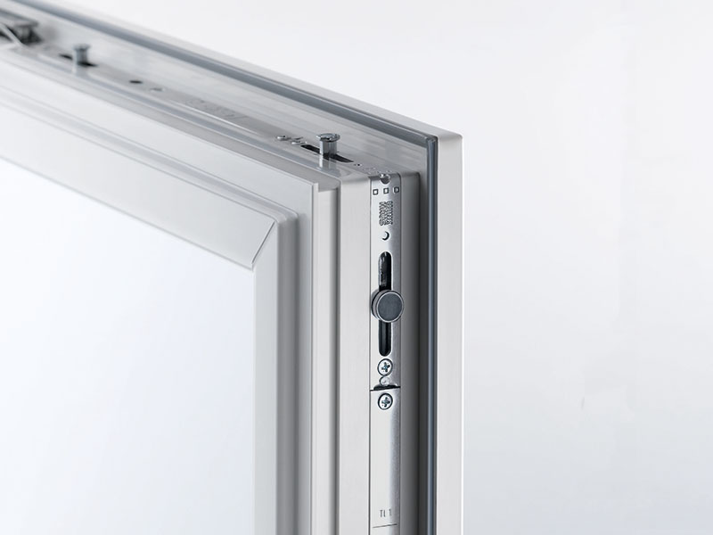

ViknaStar Опубліковано: 8 грудня 2017 Поділитись Опубліковано: 8 грудня 2017 (змінено) В Україні детальної статистики кримінальних проникнень в приватні та багатоквартирні будинки не ведеться, тому ми думаємо буде цікаво переглянути таку статистику на прикладі п’яти великих міст у Німеччині. Як бачимо майже 86,6% проникнень у приватні будинки були здійснені через різні типи вікон, а через вхідні двері злодії проникали у помешкання лише в 10,2% випадків. Ця статистика ще раз доводить що безпека Вашого будинку, оцінюється по найслабшій ланці і саме тому ми радимо нашім клієнтам встановлювати вікна у приватних будинках з класом противозламаності не нижче RC2. Змінено 8 грудня 2017 користувачем ViknaStar Посилання на коментар Поділитися на інших сайтах More sharing options...
serges Опубліковано: 8 грудня 2017 Поділитись Опубліковано: 8 грудня 2017 В Україні детальної статистики кримінальних проникнень в приватні та багатоквартирні будинки не ведеться Вот прям сейчас выбираю охранную компанию для подключения своего дома на пульт. При встрече на объекте, все говорят одно и тоже-Абсолютное большинство проникновений в частный дом идет через окна и террасные двери, причем уже очень давно их перестали бить, просто отжимают либо знают где просверлить аккуратную дырочку. Посилання на коментар Поділитися на інших сайтах More sharing options...
ViknaStar Опубліковано: 9 грудня 2017 Поділитись Опубліковано: 9 грудня 2017 Вот прям сейчас выбираю охранную компанию для подключения своего дома на пульт. При встрече на объекте, все говорят одно и тоже-Абсолютное большинство проникновений в частный дом идет через окна и террасные двери, причем уже очень давно их перестали бить, просто отжимают либо знают где просверлить аккуратную дырочку. Якщо говорити, про охоронні системи які є невід’ємною частиною загальної системи безпеки будинку, то доцільно вже в процесі замовлення вікон передбачити спеціальні непомітні датчики, які вбудовані в саму систему фурнітури і не псують зовнішнього вигляду вікна на відміну від накладних датчиків. Ці датчики можуть бути поєднані (комбіновані) з усіма стандартними охоронними системами. Також ці датчики визнані системою охоронної сигналізації VdS (Property Insurer Association) та сертифіковані VdS за класом B. Посилання на коментар Поділитися на інших сайтах More sharing options...

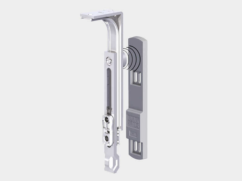

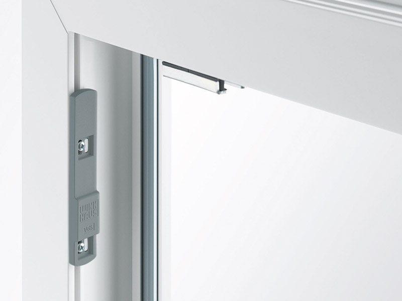

serges Опубліковано: 10 грудня 2017 Поділитись Опубліковано: 10 грудня 2017 Якщо говорити, про охоронні системи які є невід’ємною частиною загальної системи безпеки будинку, то доцільно вже в процесі замовлення вікон передбачити спеціальні непомітні датчики, які вбудовані в саму систему фурнітури і не псують зовнішнього вигляду вікна на відміну від накладних датчиків. Обычный геркон и незаметный, и стоит 1,5$. "][/url] Посилання на коментар Поділитися на інших сайтах More sharing options...
