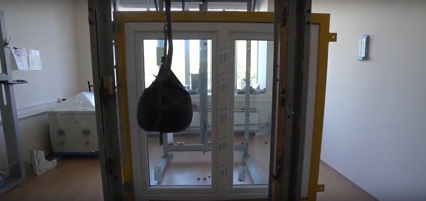

ViknaStar Опубліковано: 20 листопада 2016 Поділитись Опубліковано: 20 листопада 2016 Реальные испытания на прочность и взломостойкость. Запись сделана в сертифицированной лаборатории Испытательного центра "Замок" Посилання на коментар Поділитися на інших сайтах More sharing options...
RiZZo Опубліковано: 25 листопада 2016 Поділитись Опубліковано: 25 листопада 2016 В видео на 2:17 - груша как бы разбивает стекло... Даже звук специфический есть. 1 Посилання на коментар Поділитися на інших сайтах More sharing options...
ViknaStar Опубліковано: 25 листопада 2016 Поділитись Опубліковано: 25 листопада 2016 Груша стекло как бы не разбивает , а звук это, скорее всего прикол для привлечения внимания и т.д. На фото момент отскока груши, после удара, как видим со стеклом все в порядке! Посилання на коментар Поділитися на інших сайтах More sharing options...

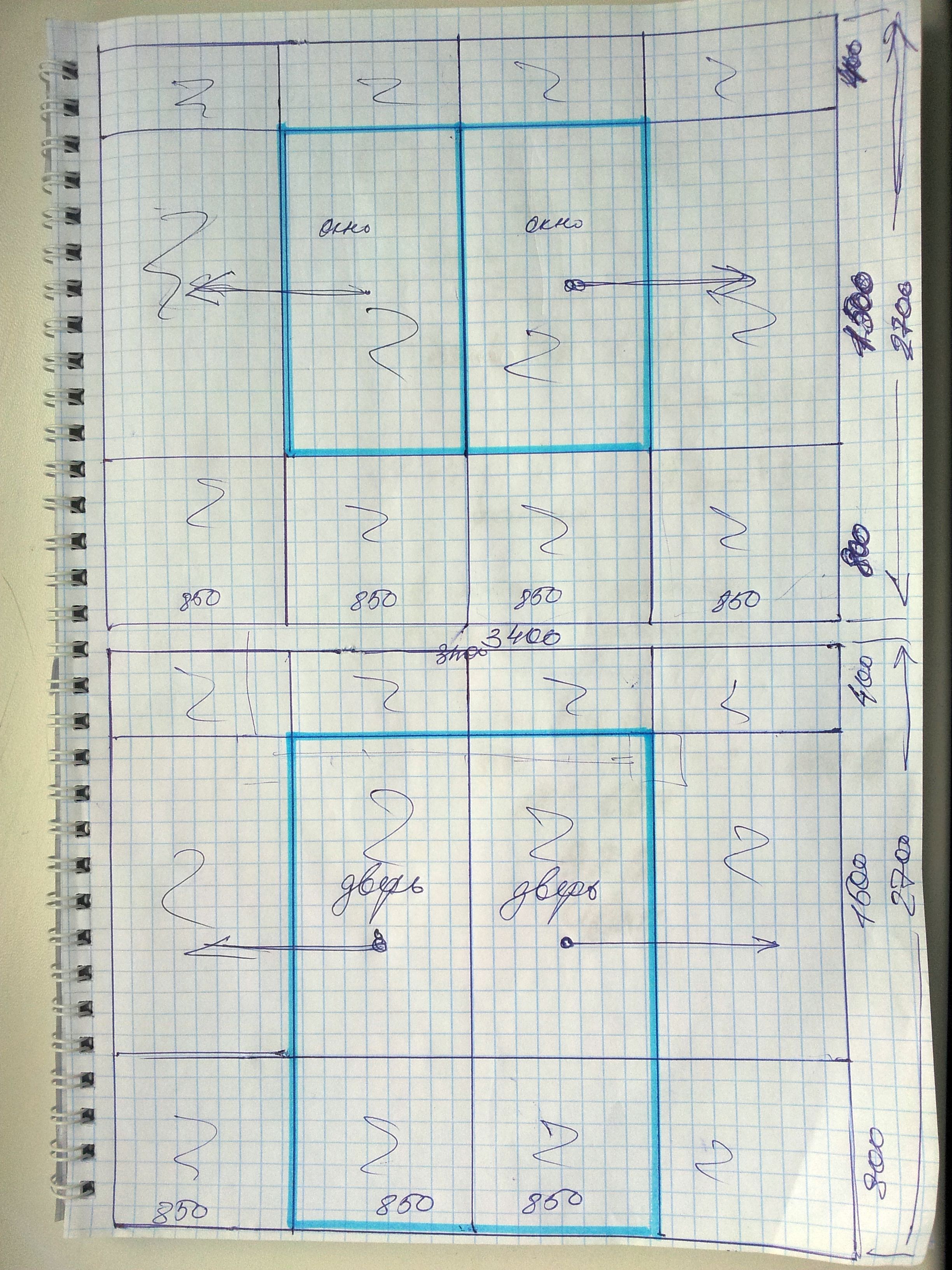

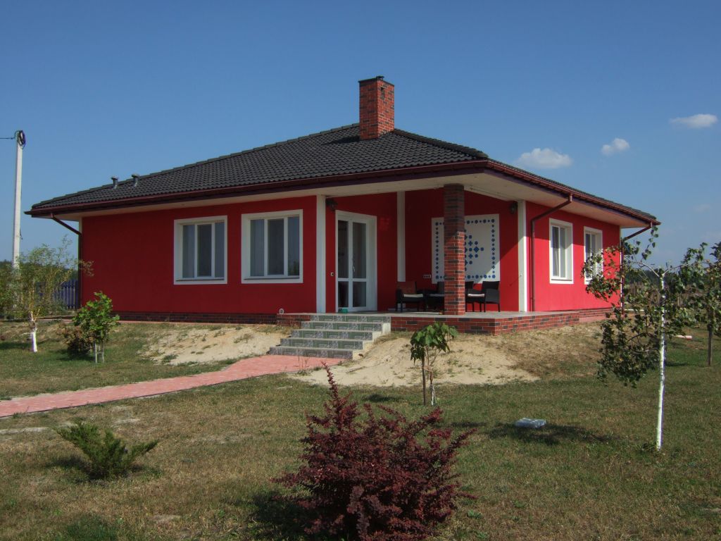

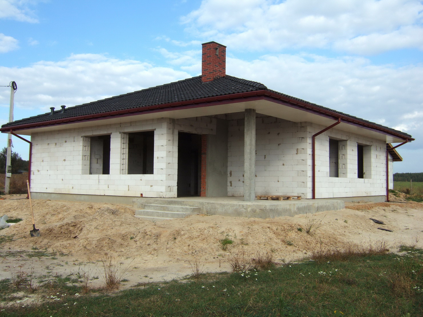

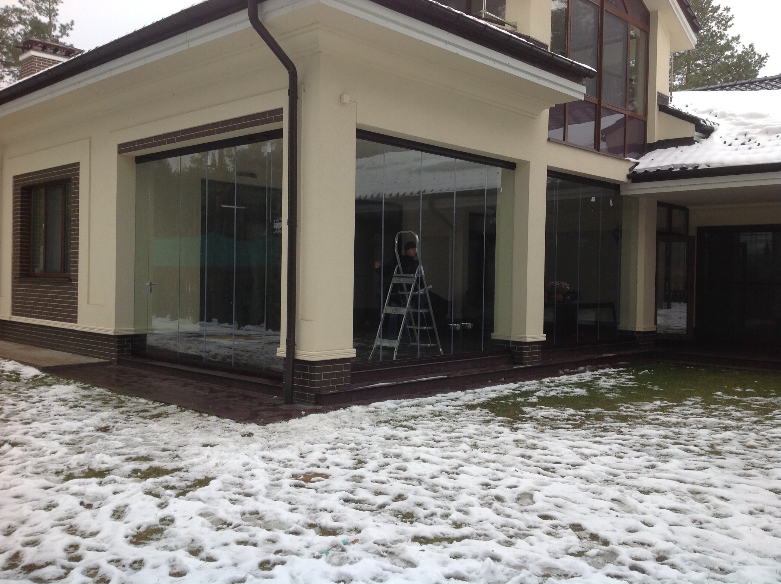

Николаевич Опубліковано: 17 березня 2017 Поділитись Опубліковано: 17 березня 2017 (змінено) Добрый день. Долго думал, в какой ветке написать... Мне показалось здесь больше всего специалистов бывает. Есть желание застеклить террасу по принципу остекления балкона. Профиль алюминиевый, холодный. Раздвижные системы простые, особой герметичности не требуется. Остекление по всей площади. Одинарное стекло необходимой по технологии толщины, не стеклопакет. Основная цель - защита от природных воздействий (ветра, дождя и солнца) + ограничение доступа животным и насекомым. Зимний сад не планируется. Фото террасы сейчас, на этапе строительства и эскиз с размерами и "дизайном" ниже. Две плоскости остекления, от колонны до стены. Нв одной плоскости развижное окно, на другой раздвижные двери. Если есть замечания или рекомендации - выслушаю с благодарностью. Ну и нужен предварительный просчет. Спасибо. Змінено 17 березня 2017 користувачем Николаевич добавление Посилання на коментар Поділитися на інших сайтах More sharing options...

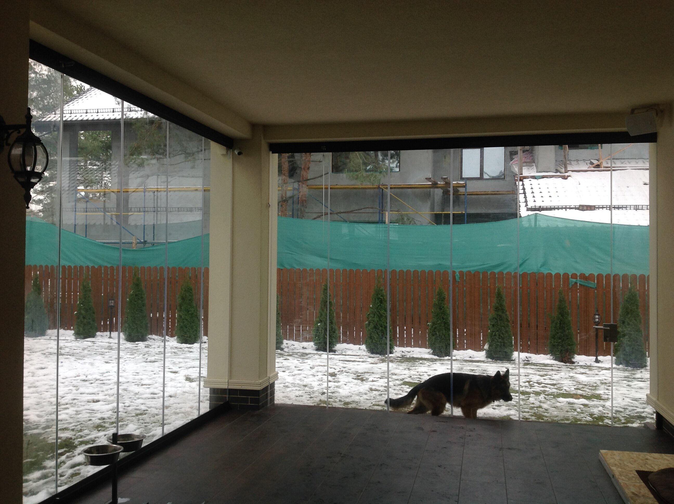

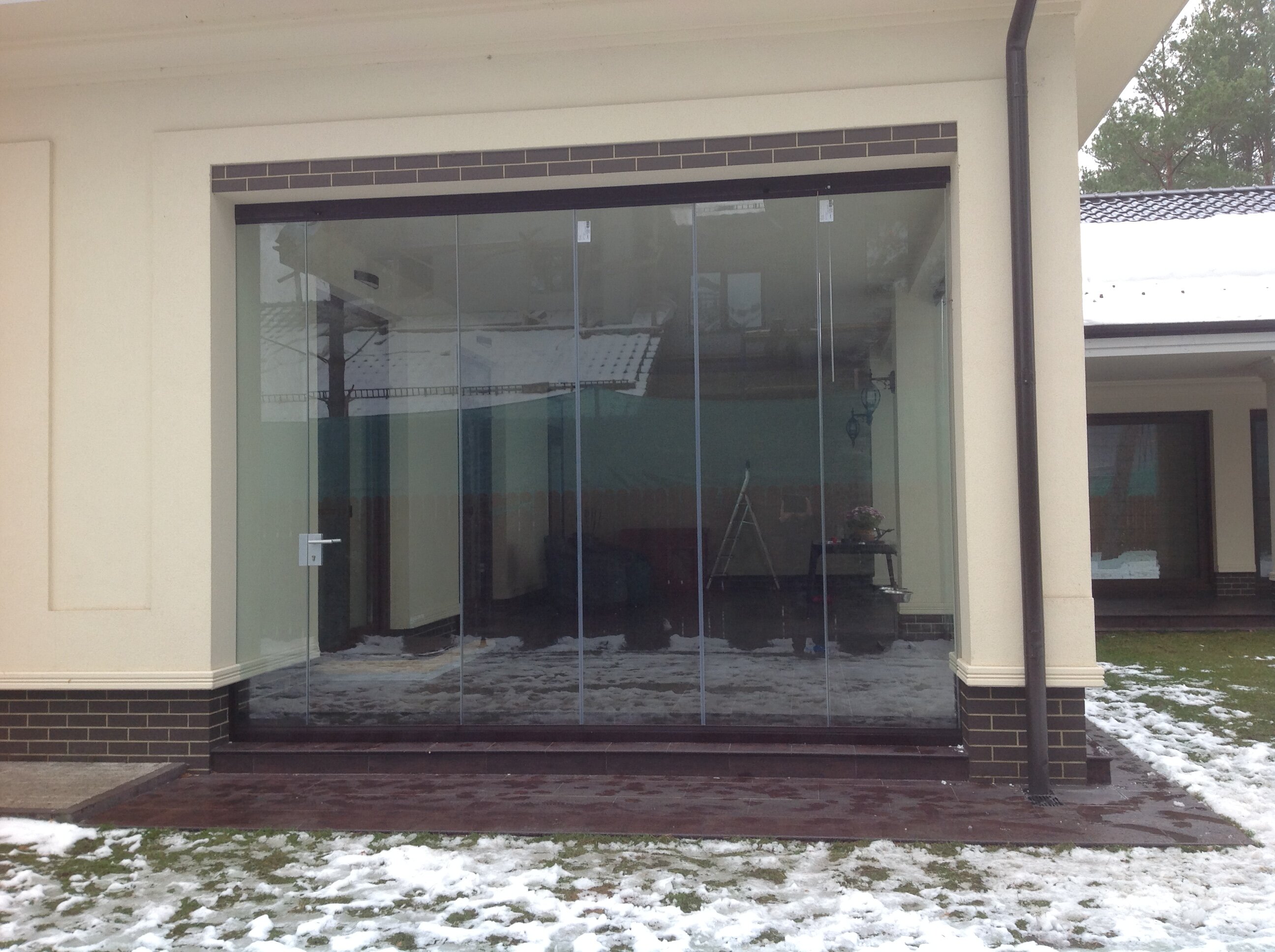

ViknaSun Опубліковано: 19 березня 2017 Поділитись Опубліковано: 19 березня 2017 Добрый день. Долго думал, в какой ветке написать... Мне показалось здесь больше всего специалистов бывает. Есть желание застеклить террасу по принципу остекления балкона. Профиль алюминиевый, холодный. Раздвижные системы простые, особой герметичности не требуется. Остекление по всей площади. Одинарное стекло необходимой по технологии толщины, не стеклопакет. Основная цель - защита от природных воздействий (ветра, дождя и солнца) + ограничение доступа животным и насекомым. Зимний сад не планируется. Фото террасы сейчас, на этапе строительства и эскиз с размерами и "дизайном" ниже. Две плоскости остекления, от колонны до стены. Нв одной плоскости развижное окно, на другой раздвижные двери. Если есть замечания или рекомендации - выслушаю с благодарностью. Ну и нужен предварительный просчет. Спасибо. Такой вариант скорее всего Вам подойдёт. Цельностеклянные конструкции. Все проёмы можна открыть полностью, например летом. Все части складываются в "пакет" в так называемую зону парковки к одной из колонн. В одной из частей интегрирована дверь, которая так же складывается вместе с остальными частями. Такой дверью удобно пользоваться в холодное время года. Моностекло 10мм каленое. Обращайтесь, реализуем. (Извините, фото загрузилось перевёрнутым, но открывается правильно). Посилання на коментар Поділитися на інших сайтах More sharing options...
