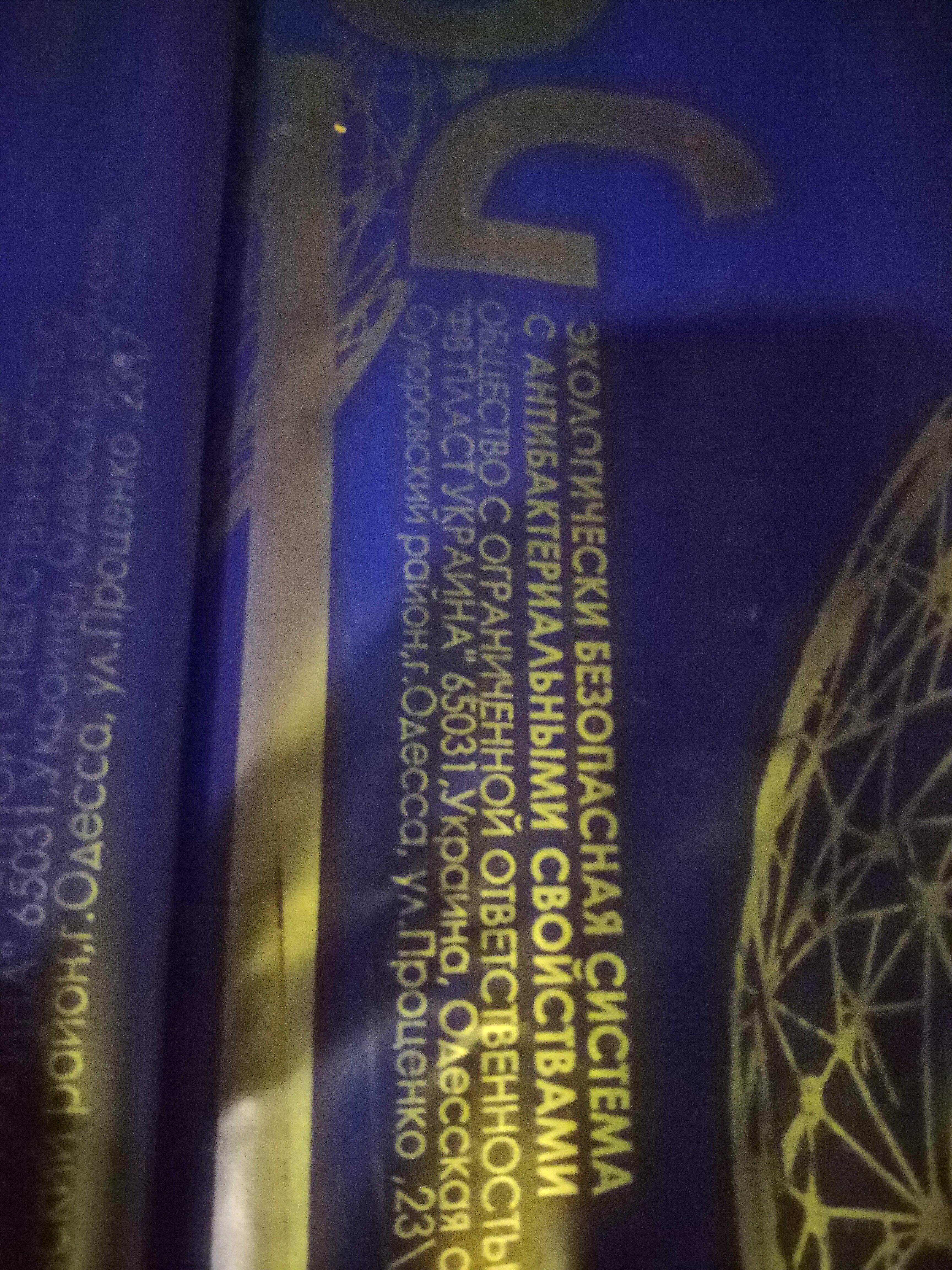

Хмельницький Опубліковано: 1 березня 2012 Поділитись Опубліковано: 1 березня 2012 Уважаемые специалисты! Нужна ваша помощь. Монтажники предлагают трубу ASG-plast. Подскажите, что это за «зверь» такой? Поиск в интернете желаемых результатов не дал: производитель/сайт производителя не найден, инструкция по монтажу не найдена…. Возможно кто то работал с этим материалом? Как его правильно монтировать? Посилання на коментар Поділитися на інших сайтах More sharing options...

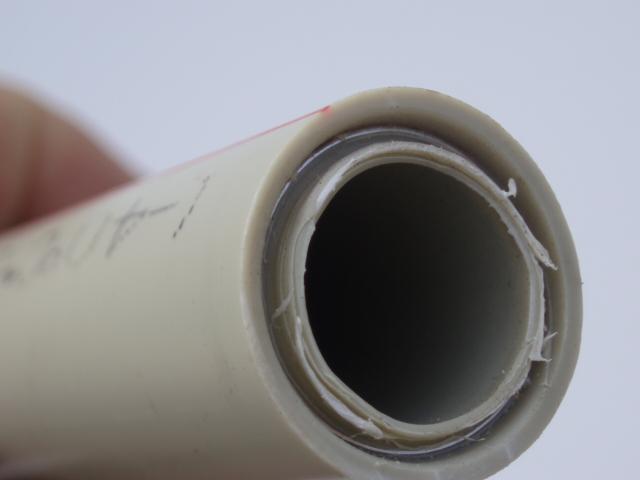

Derik Опубліковано: 1 березня 2012 Поділитись Опубліковано: 1 березня 2012 Спасибо за ответ! Особенности монтажа (отличия от стаби)? Надо ли торцевой фрезой удалять слой алюминия? Используются какие-то особенные насадки для паяльника или такие как для обычного полипропилена? Вы имеете ввиду так зачищать? Для себя любимого делал - зачищал, но это на снимке труба не ASG, а "Ситек" Днепропетровский. Многие паяют не зачищая - говорят стоИт нормально. А ASG действительно не зачищается. 1 Посилання на коментар Поділитися на інших сайтах More sharing options...
Хмельницький Опубліковано: 1 березня 2012 Автор Поділитись Опубліковано: 1 березня 2012 Оно как бы понятно, что беззачистная. Но на одном из сайтов нашел фото разреза сваренной трубы и муфты. Из фото видно, что слой алюминия «голый». Не будет ли «вымываться» он? Не будет ли расслоения трубы? Посилання на коментар Поділитися на інших сайтах More sharing options...

naupv Опубліковано: 1 березня 2012 Поділитись Опубліковано: 1 березня 2012 Из фото видно, что слой алюминия «голый». Не будет ли «вымываться» он? Не будет ли расслоения трубы? А где Вы, простите, увидели голый алюминий? Я Вижу сваренный ППР, клей, Алюминий, клей, РЕ слой. На счет расслаиваться, то это время покажет, а вообще если трубы в процессе эксплуатации не подвергать температурным и механическим нагрузкам, то они долго простоят. Посилання на коментар Поділитися на інших сайтах More sharing options...
Derik Опубліковано: 1 березня 2012 Поділитись Опубліковано: 1 березня 2012 Оно как бы понятно, что беззачистная. Но на одном из сайтов нашел фото разреза сваренной трубы и муфты. Из фото видно, что слой алюминия «голый». Не будет ли «вымываться» он? Не будет ли расслоения трубы? А как насчет выдержки времени пайки, температуры, т.е. технологии? Много раз встречал монтажников, которые обжигались, собирая не по технологии какую-либо систему. Потом из-за своих кривых рук плевали на производителя, выпускающего данную систему. При пайке данной трубы, если по технологии, труба "гонит" перед собой валик пластика, который "закрывает" стык (аллюминий) от воды. Посилання на коментар Поділитися на інших сайтах More sharing options...
Хмельницький Опубліковано: 2 березня 2012 Автор Поділитись Опубліковано: 2 березня 2012 Я Вижу сваренный ППР, клей, Алюминий, клей, РЕ слой Не совсем так. Посилання на коментар Поділитися на інших сайтах More sharing options...
strelb Опубліковано: 2 березня 2012 Поділитись Опубліковано: 2 березня 2012 При пайке данной трубы, если по технологии, труба "гонит" перед собой валик пластика, который "закрывает" стык (аллюминий) от воды.Ну для цього спеціальної форми насадки для пальника потрібні, зі стержнем, що буде заходити в середину труби при нагріві. Або вирізка алюмінієвого шару з торця, для звичайних насадок, щоб внутрішній і зовнішній шари РР зплавились в торці, закривши армування. А на розрізі показано трубу з внутрішнім шаром РР без барвника, це не РЕ. Хоча з РЕ виглядатиме подібно. Якщо робити як Ви запропонували - щоб утворювався валик, то є дуже велика небезпека що цей валик не лише закриє торець, а й завузить переріз. В такому разі вплив "людського фактора" при монтажі значно більший і проконтролювати це не так просто (практично не реально). І якість стиків буде виключно на соівісті майстра Посилання на коментар Поділитися на інших сайтах More sharing options...
Хмельницький Опубліковано: 3 березня 2012 Автор Поділитись Опубліковано: 3 березня 2012 Может быть и Китай,Китай и BMW выпускает. Для того чтобы узнать точно чья это труба возмите и позвоните по тому номеру телефона который нахотится на фото упаковки труб. Пробовал написать на адрес указанный на упаковке, результат – «Unrouteable address». Ну а телефон – факс включается. Вывод: выйти на производителя не реально, скорее всего красиво упакованный Китай. Посилання на коментар Поділитися на інших сайтах More sharing options...
