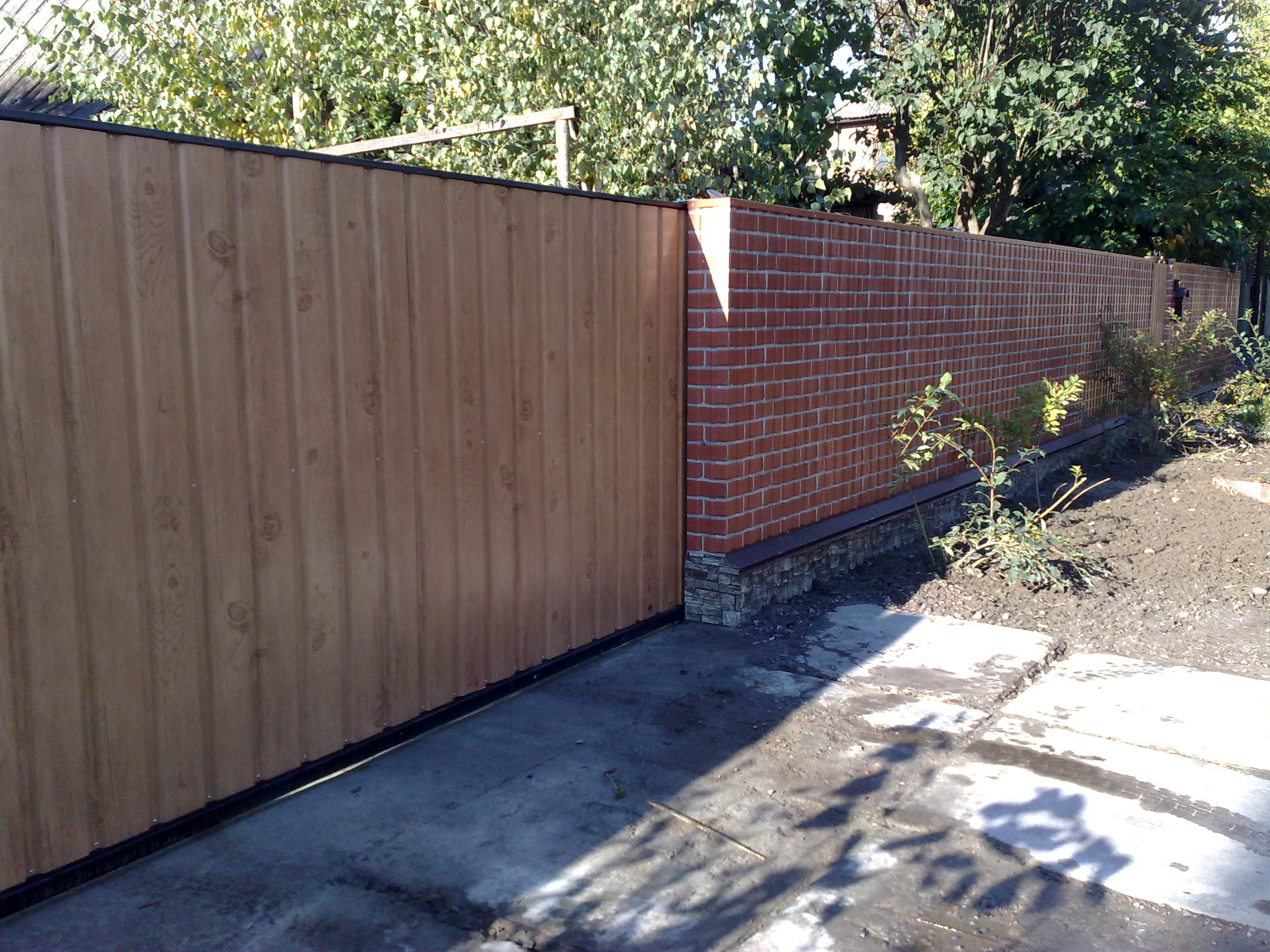

Я сделал себе деревянный забор и вышло не дешевле профнастила. Забор состоит из армированного фундамента в котором металлические столбики. К этим столбикам прикручено дерево.
Мне кажется, что такой забор наиболее долговечен, потому что с фундаментом и металлическими столбами ничего не должно случиться. А доски через много лет можно будет и поменять.
Самой дорогой частью оказался армированный фундамент с металлическими столбами. По сравнению с этим стоимость дерева или профнастила между ними уже была не важна.
У меня по фасаду стоит бетонный забор из сборных секций, лет 10 стоит.. Фундамент глубиной сантиметров 60, неармированный, тогда никто и не думал арматуру в забор закатывать.
Дерево было дешевле, но выбрали такой. Основной аргумент: стоит и стоит - ни красить, ни мыть не нужно, возле дома работы и так :o, еще не хватало с забором каждый год возиться. ИМХО...
От соседа - до угла дома тот же забор но глухой, дальше рабица.
деревянного забора хватит на бОльшее количество лет, если столбы устанавливать в оцинкованные " стаканы/башмаки" и между деревом и другим материалом должен быть зазор, для нормальной циркуляции воздуха.. это конечно удорожает стройку, но если сильно нравится дерево тогда на это идешь:)
