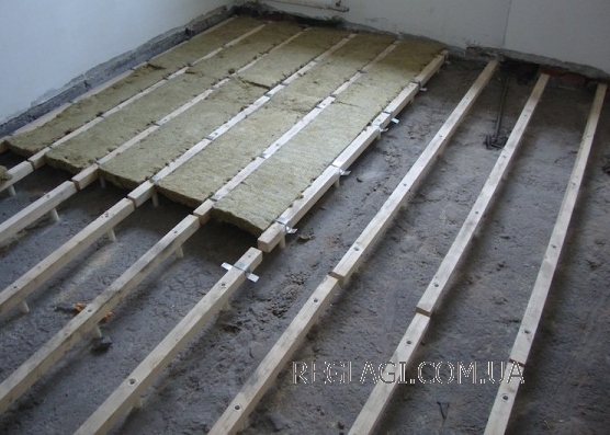

Stroimdoma Опубліковано: 7 березня 2012 Поділитись Опубліковано: 7 березня 2012 Спасибо за подробный ответ. Если стяжка сохнет 28 дней, то хочется залить ее сейчас. Но плану у меня работы по водоснабжению/канализации/отплению начнутся позже. Ждем тепла, чтобы можно было демонтировать старую систему. Совет сантехника - оставить "канавку" (не знаю как это правильно называется) размером 10 см от стены, куда позже положить трубы горячей и холодной воды, трубы к радиаторам, канализацию. Если стяжка сохнет 28 дней, то хочется залить ее сейчас. Но плану у меня работы по водоснабжению/канализации/отплению начнутся позже. А почему Вы не рассматриваете сухую стяжку? Вы упустили еще один вариант - регулируемый по высоте пол на лагах. Высота, которую Вы указали-25 см,достигается без проблем. Кроме того, Вы получаете дополнительную теплоизоляцию (Вы писали, что было прохладно зимой).И самое главное-никаких мокрых процессов. Все быстро и качественно. Кроме того, все коммуникации, которые Вы планируете проводить можно пустить прямо под полом. 1 Посилання на коментар Поділитися на інших сайтах More sharing options...
Felicita Опубліковано: 11 березня 2012 Автор Поділитись Опубліковано: 11 березня 2012 А почему Вы не рассматриваете сухую стяжку? Прочитала, что общая высота сухой cтяжки Knauf 10 см, а мне надо поднять минимум на 15 см. Выше - теплый пол. Может я не те статьи читаю, и другие производители предлагают сухую стяжку нужной мне высоты? Вы упустили еще один вариант - регулируемый по высоте пол на лагах. Высота, которую Вы указали-25 см,достигается без проблем. Кроме того, Вы получаете дополнительную теплоизоляцию (Вы писали, что было прохладно зимой).И самое главное-никаких мокрых процессов. Все быстро и качественно. Кроме того, все коммуникации, которые Вы планируете проводить можно пустить прямо под полом. Про регулируемые лаги прочитала такое: "Устройство 1 м2 основания пола с регулируемыми лагами (например, под паркет) стоит порядка $ 26/м2... Изготовление пола на регулируемых лагах под керамическую плитку будет стоить дороже, чем под паркет, из-за удвоения количества лаг". По-моему недешево и еще эти лаги я не вижу в продаже в Симферополе, добавим к стоимости доставку Киев-Симферополь. Если не права, поправьте, пожалуйста. 1 Посилання на коментар Поділитися на інших сайтах More sharing options...

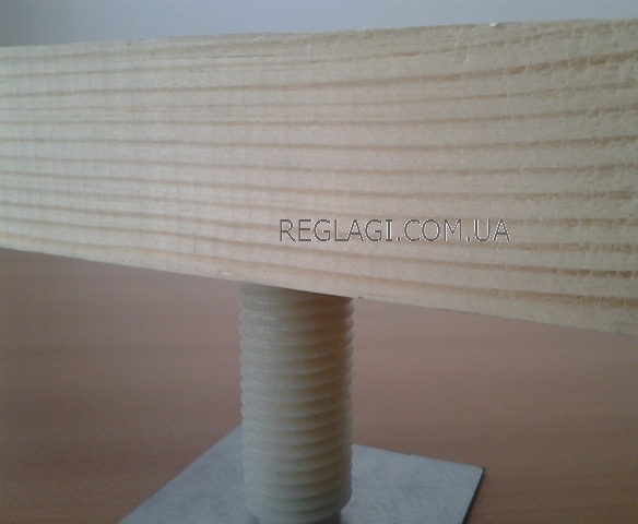

Stroimdoma Опубліковано: 12 березня 2012 Поділитись Опубліковано: 12 березня 2012 Вы правы, стоимость не будет дешевле вышеуказанных вариантов, но при примерно тех же затратах, Вы получаете желаемый результат в быстрые сроки. Основные элементы этой конструкции - это регулируемые винты. Лаги, скорее всего, можно будет купить в Симферополе. Рекомендую ссылку на украинский сайт, где есть информация об этих регулируемых полах на лагах afs.com.ua/lagovyjj-pol.html 1 Посилання на коментар Поділитися на інших сайтах More sharing options...
Felicita Опубліковано: 14 березня 2012 Автор Поділитись Опубліковано: 14 березня 2012 Вы правы, стоимость не будет дешевле вышеуказанных вариантов, но при примерно тех же затратах, Вы получаете желаемый результат в быстрые сроки. Основные элементы этой конструкции - это регулируемые винты. Лаги, скорее всего, можно будет купить в Симферополе. Рекомендую ссылку на украинский сайт, где есть информация об этих регулируемых полах на лагах afs.com.ua/lagovyjj-pol.html Не сложилось у меня с компанией, ссылку на которую Вы дали. Понятно, что и объем для них неинтренесный. Но мне посчитали на площадь 7,5 м кв 63 штуки винта, на которых будет держаться всё: лаги, 7 см теплого водяного пола, 8 мм керамогранита, кухонная мебель + буду ходить я и мой кот. Закрались сомнения, что это выдержит. Внятного ответа не получила. Потом я уточнила высоту предлагаемого винта - 100 мм. А поднять пол мне для устройства теплого пола надо на 20 см. На вопрос, хватит ли мне таких коротких винтов, менеджер ответил, что ему не очень удобно разговаривать, пообещал перезвонить. Но судя по тому, что я ему пыталась днем три раза дозвониться, то слишком маловероятно, что он перезвонит вечером. Посилання на коментар Поділитися на інших сайтах More sharing options...
Stroimdoma Опубліковано: 15 серпня 2013 Поділитись Опубліковано: 15 серпня 2013 Здравствуйте, для всех, кого интересует вопрос, как поднять пол на 5-10 и выше см, есть хорошая новость, регулируемые лаги и винты теперь есть не только шведского производства, но и украинского от компании "Реглаги": в наличии и по более доступной цене. Смотрите подробную информацию в разделе реклама. www.stroimdom.com.ua/forum/showthread.php?t=125127 Посилання на коментар Поділитися на інших сайтах More sharing options...
