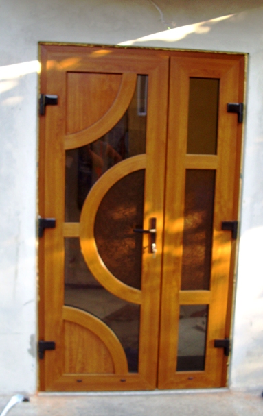

Дизайн окон для такого фасада - нужна помощь форума
Sharkan
А Вы сможете согнуть импост с радиусом 475мм?
Импост до R=450мм легкО ;)
Коллега, ИМХО. Как минимум не выдержаны радиусы? (R=94,13 и R=1050 будут смотреться немного по другому) Хотя, возможно, моя "подслеповатость" даёт о себе знать ;)
:) Там R=494,13

78-й - от 390 мм, 86-й - от 430.
Именно так :beer:

Вот тут завершение истории с окнами :).
www.stroimdom.com.ua/forum/showthread.php?t=127441
Ветку модератор перенес к позитивным отзывам форумчан.
Там есть фото окон - как получилось.
Я остался доволен :)
