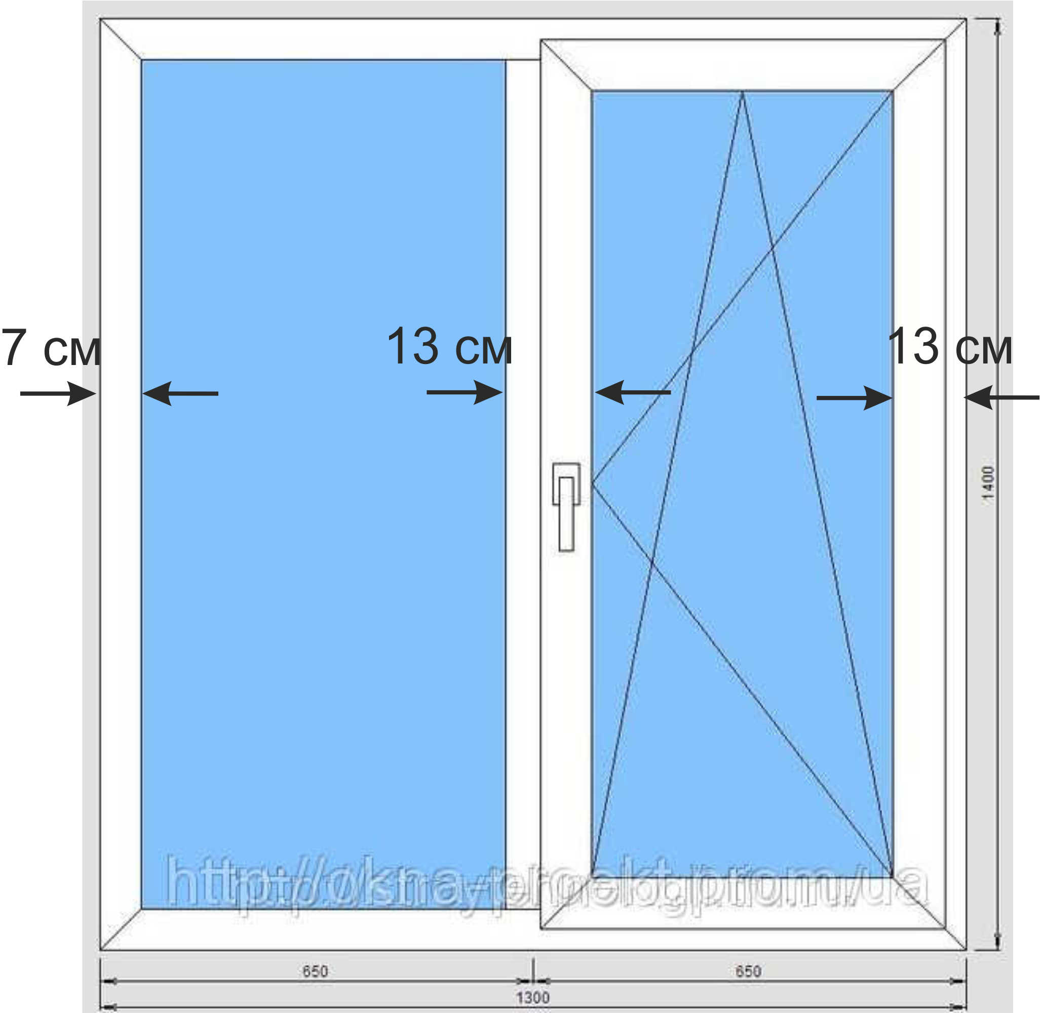

Сделаю с удовольствием - но вот только мне нужно будет размеры профиля (ширину и сколько отступать для задува пеной) знать - например как для окна слева от входа. Окно двустворчатое - одна створка глухая.
1.ОК.
2.Рехау ТермоДизайн в основно сейчас используется для входной группы. Возможно, Вы имели в виду Рехау Евро70? Разница есть, но он того стоит. Брильянт - это класс А, толще стенка, приятней цвет, поставляется из Германии.
3. Особой точности не требуется. На пену 1-2 см, рама ~7 см, узел рама-створка ~13 см, створка-импост-створка ~18 см, штульп ~15 см.

Спасибо Вам за размеры. У меня несколько туго с оконной терминологией. Поэтому я нарисовал на окне размеры - правильно я понял ?
Я упустил из виду импост-створка (он посередине), но, в принципе, всё правильно. Захотите точные размеры - могу скинуть пару страниц из каталога, распечатаете один к одному.

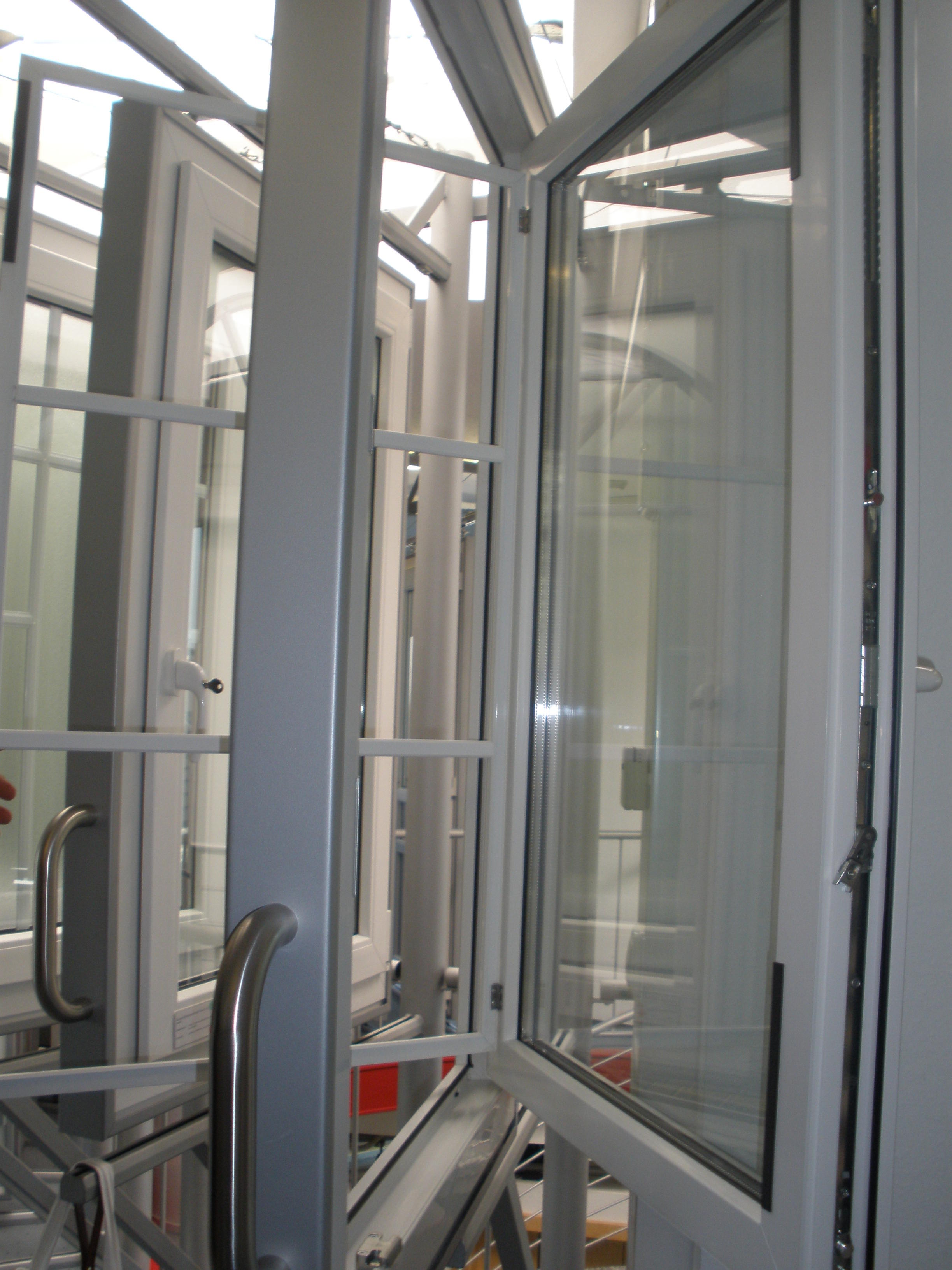

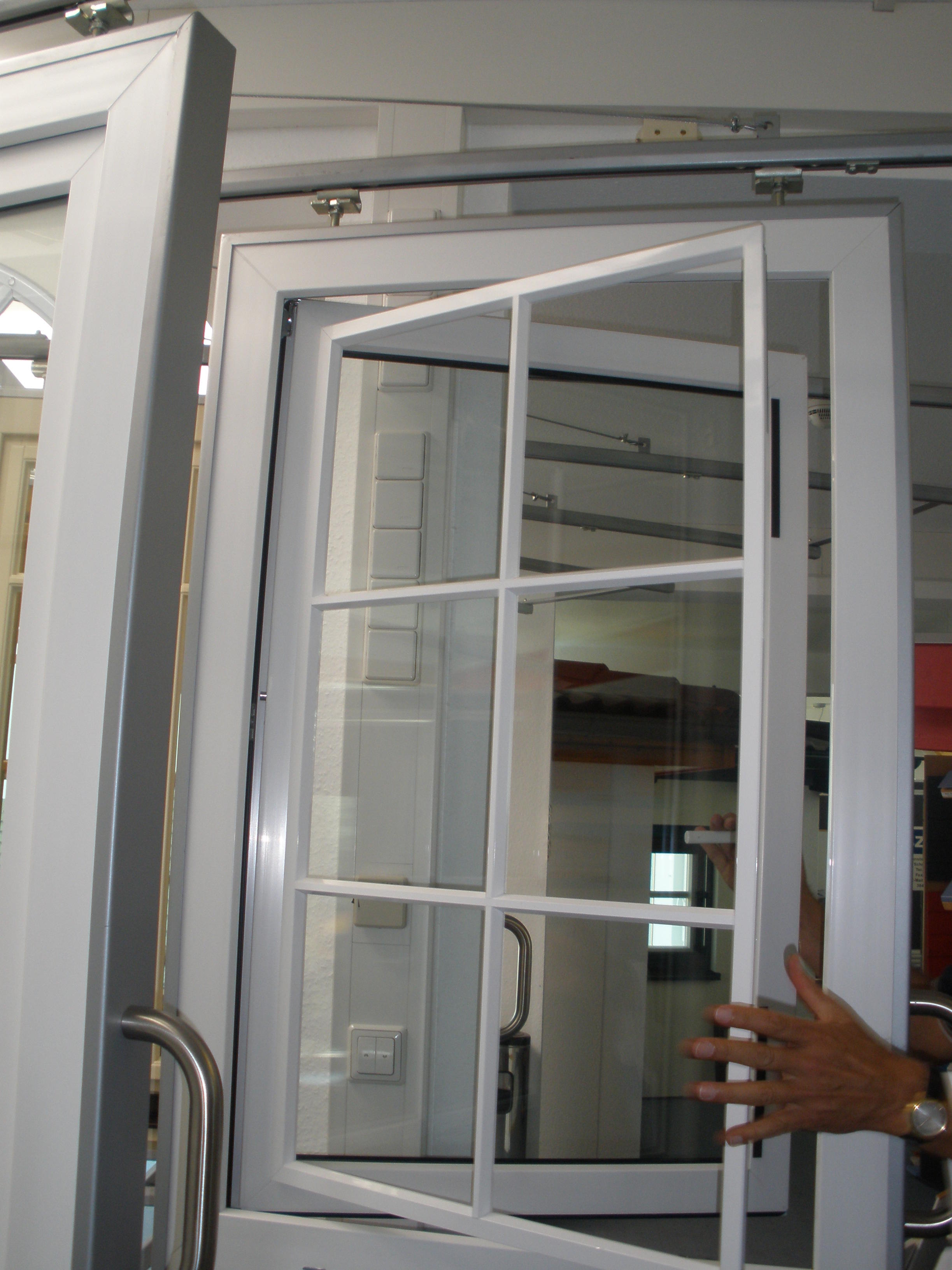

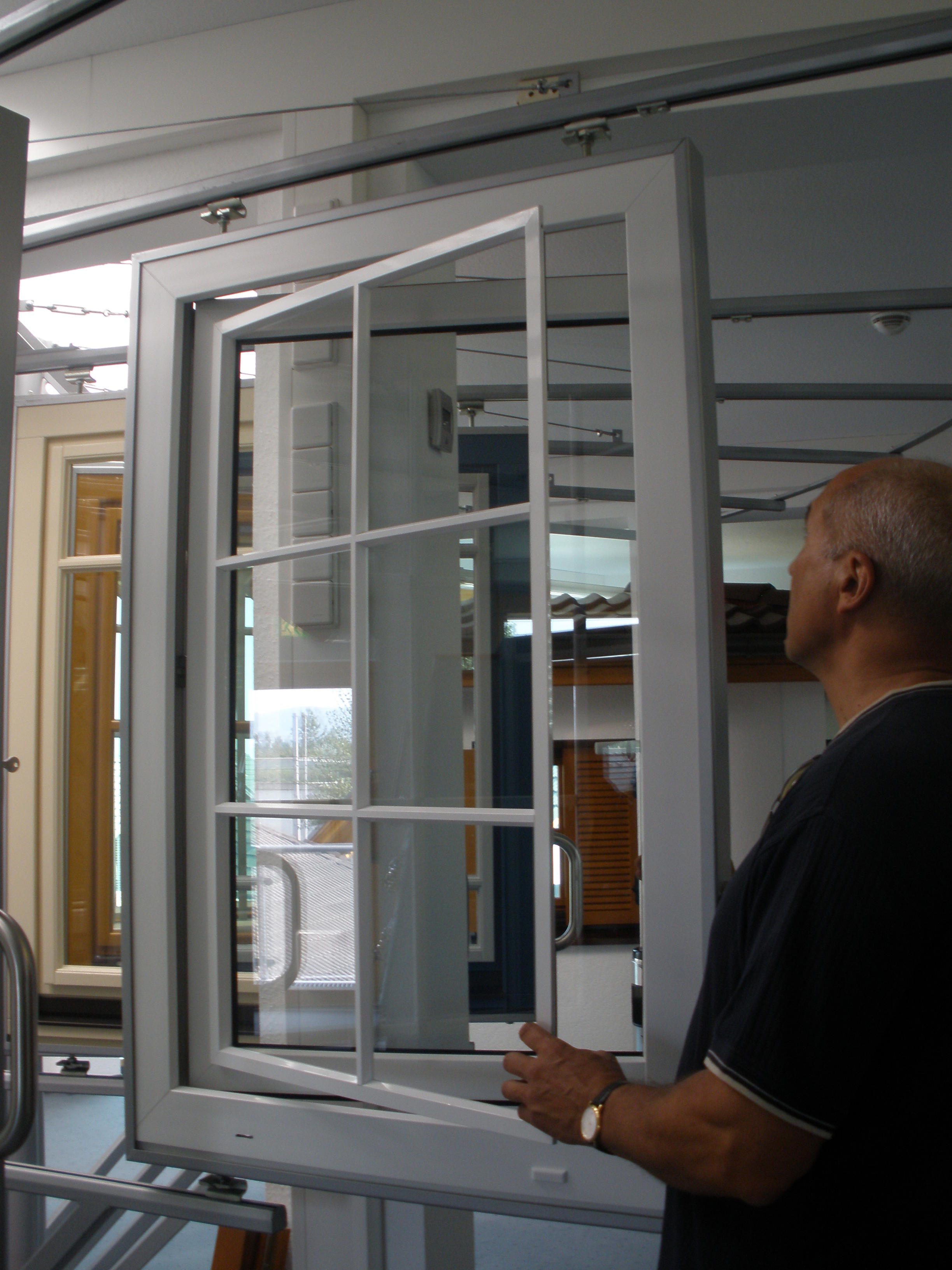

:) Vorsatzsprossen:
Решение очень интересное. Но вот вопросы:
- цена небойсь кусючая жуть
- от ветра они не дребезжат ?
- а как это смотрится изнутри - не уродливо ?
- это делают (производство) только немцы ?
Цена не маленькая но подъёмная, я поищу, должен быть прайс в архивах.
Дребезжать не должны, но сам не проверял. И заказывать придётся в Германии, может быть ещё в Австрии. В общем нужно очень-очень захотеть.:)

Я знал об этих ворзатц шпросах. Видел их. Никого из нашей компании они не впечатлили. Посмотрели, улыбнулись... Эдакая себе решеточка на петлях на окне. Бессмысленная вещь. Цены "кусючие", как на горизонтальные рулонные антимоскитки. Лучше эти деньги потратить на более доскональный стеклопакет, но ТС не верит в существование газов и т.п.
И что там считать тихими субботними вечерами... ? ;)
Извините коллега, но ключевые слова в Вашем сообщении, это:
- В общем нужно очень-очень захотеть.:)
Данные "намеренные ростки" в украшении окна, можно расценивать с точки зрения дизайна, простой поговоркой:
- Что русскому хорошо, то немцу смерть. :):beer:
100%:)
Своё отношение к данному гаджету я от Заказчика не скрывал. Но, поскольку вреда он не приносит никакого, активно отговаривать не стал.
А с/пакеты он заказал правильные.
