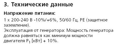

Выдержка из документации Grundfos SQ :)

с чего вы взяли?
ps более того много импортных насосов маркируются 230V :)
