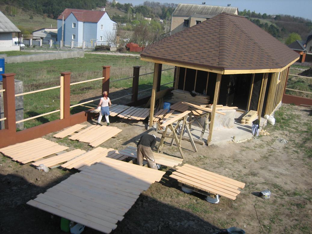

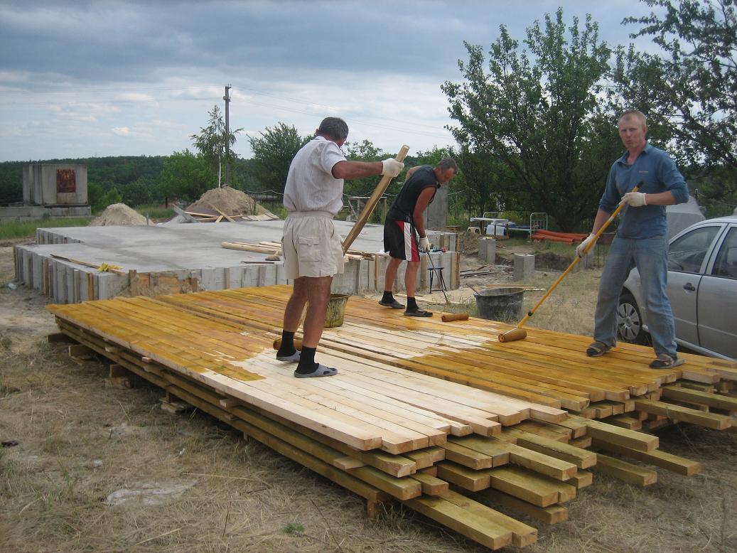

Надежда Опубліковано: 11 листопада 2011 Поділитись Опубліковано: 11 листопада 2011 Нужно обработать куб досок антисептиком. Осталось 5 пачек Тамака (на 50 литров). Посчитал объем ванной - нужно около 90 литров. При том, что одновременно там смогут находиться 3 доски длиной 4.5 метра... И каждую из них "парить" по минут 30... Столько розеток для кипятильников нет. Надежда, выручайте На доски забора у меня была дорогая финская грунтовка, поэтому каждую доску промазывали кистью (фото1), а для дерева на каркасники для антисептика Гладиатор1 я покупала валики "помясистее". Выкладывали доски поочередно сначала одну сторону, потом другую, ребра. Пропитку вкатывали основательно, не жалели (фото2). Доски складывали сразу на раскладки для просушки. Посилання на коментар Поділитися на інших сайтах More sharing options...
