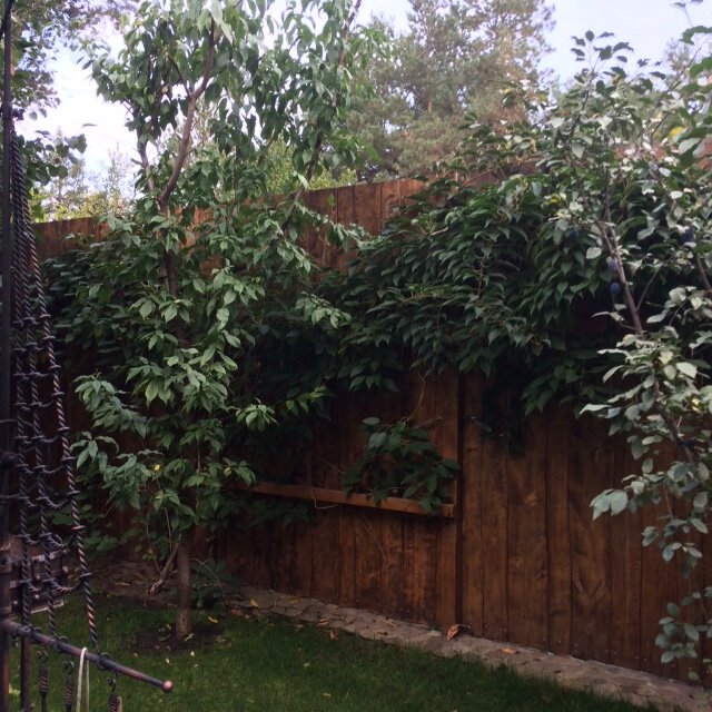

1. Ольха: "исполнять" из нее забор - крайне не имеет здравого смысла.
2. Это дерево имеет очень высокую амплитуду сужений-расширений.
кратерами на них. Это место, где застаивается вода. Зимой вода имеет свойство замерзать с последующим расширением. И в виде льда она рвет не только дерево, но и бетон в том числе...
Как хорошо, что я не знал об этих ольховых ужасах семь лет назад.

Вид супер! ни разу не перекрашивали?

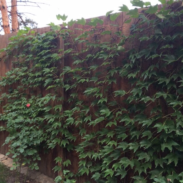

Я специально сфоткал участки под виноградом. Как же там подкрасишь?
А краска тот же пиньяколор? И в сколько слоев?

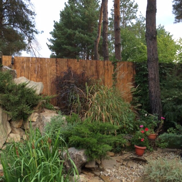

Нет, не пиньяколор. И вообще, все эти вопросы с деревом я для себя закрыл раз и навсегда очень просто.
Здесь тусовались наши "иностранцы": Раракота (США, Канада), Баролекс (Англия) и другие, которые заколебались в свое время кричать, шо "В Англиях ружья кирпичом не чистят!!!" там не продают невысушенное дерево. Вообще не продают. От слова совсем.
А мы предпочтем вылить на доску тонну говнища "от синевы", "от плесени", "от жучка-паучка", "от воспламенения" и хрен его знает еще от чего, но доску будем брать с пилорамы и сразу в работу.
Есть для закупки древесины месяц февраль и все об этом знают. Возле приличной пилорамы обязана быть сушка. И не с "ускоренными режимами" и прочими форсажными примочками, а нормальная человеческая сушка.
И если следовать этим нехитрым правилам и не попасть на откровенную краску-говно, то все будет нормально и с заборами, и со ступенями, и со стропилами, и со всем остальным.
Но, мы ж самые умные и простых путей не ищем.:D

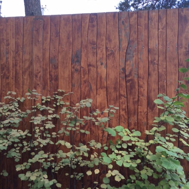

Красивенный забор :)
Как получить такую неоднородную окраску?
Ольха сама сделала эту красоту. Я абсолютно серьезно.
Думаю проще пройтись мет. щеткой на болгарке
Ни в коем случае! Крацовка даже на шурике слишком легко оставляет на дереве глубокие борозды. На болгарке, с её дурной мощью — вообще всё испортит проще простого. Одно неосторожное движение — и дырка глубиной несколько миллиметров гарантирована.
имел опыт работы с ольхой.. крутит неимоверно.. сохла заму в доме по всем стандартам..
все равно покрутило..
вскрывал шведским составом - впитывает моментально как губка.. дерево очень пористое и мягкое - может в этом причина?

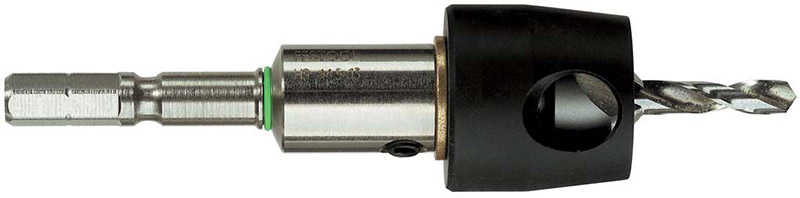

сверлом дырку в доске, затем сверху расширение
Может такое приспособление объединит эти две операции?

...сверлом дырку в доске, затем сверху расширение для того, чтобы шляпка в потай ушла, ну и сам шуруп...
Dmode в принципе правильно посоветовал. Для небольших объемов хватит. Для более менее частой работы есть комбинированные сверла с выдвигаемым центральным сверлом, выдвижным зенкером (для регулировки фаски) и ограничителем сверления.
