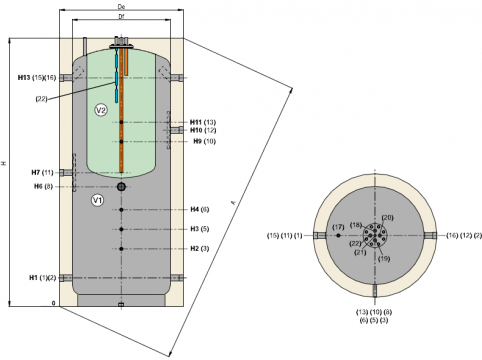

Схема отопления и ГВС с ТА, жилой дом.
kvadratnaya
LFSm4qdxSU5SDCCKpwr4v9MTjNZETYmyPJy0liipFm0?feat=directlink
На всякий случай ссылка на схему:
picasaweb.google.com/lh/photo/LFSm4qdxSU5SDCCKpwr4v9MTjNZETYmyPJy0liipFm0?feat=directlink
Здравствуйте.
Есть вопрос по схеме отопления и ГВС в частном доме.
Отопление запланировано газовое, но в связи с … и … и еще… , решили добавить ТТ котел как резервный. После посвящения нескольких ночей чтению форума, решено использовать ТТ котел также в межсезонье (при положительной температуре).
Но ТТ котел требует строительства теплоаккумулятора.
В общем, как всегда, когда хочешь сэкономить и сделать надежно и хорошо, получается только надежно и хорошо.
Теплоаккумулятор обладает также букетом преимуществ , которые грех не использовать.
Я набросал принципиальную схему системы (без подробностей) и прошу ,по мере возможности, покритиковать.
Кроме того, если схема имеет право на жизнь, есть следующие вопросы:
-нужен ли ТТ пиролизник или можно обойтись хорошим универсальным котлом (приглядываюсь к Atmos, Buderus, может Viessmann)?
- не испортит ли бассейн общую картину, высасывая все джоули (по проекту был заложен проточный теплообменник 40 квт)?
- будет ли работать в такой схеме контур ГВС ?
Дом в Одессе,
ГК установлен Viesssmann Vitodens 200 (80 квт) подвесной. Циркуляция в ТА принудительная.
ТТ планирую 30-40 квт, основные дрова – брикеты. Циркуляция в ТА – естественная .
ТА – из термостойкого полипропилена (до 100 гр), атмосферный.
Теплообменники в ТА – медь, или гофро-нержавейка (не могу найти данные по ее площади)
СК (?) – это солнечные коллекторы. Надеюсь, летом они полностью возьмут на себя нагрев ТА.
Пока это все вводные.
Критикуйте, пожалуйста.

1. Он лишний.
2. Испортит.
3. Будет работать, желательно задать приоритет ГВС.
Я бы ГК пустил мимо ТА.
Да и ГВС реализовывал бы не через тепообменник, а через ёмкость.
И идея с проточным теплообменником очень не плохая.
Я именно так и хотел раньше сделать, пустить ГК мимо ТА, но тогда придется ставить отдельный бойлер. Жалко, при наличии ТА.

Я тоже думаю, что газовый котел надо мимо ТА пускать. Я бы начал с расчета теплопотерь, которые нужно компенсировать. Когда эти данные будут, объем ТА легко рассчитать. Например, ТА 2.7 куба, работая в диапазоне температур 45-85 может запасти 2,7*1,17*40=126 киловат. Не имея данных о теплопотерях можно посчитать, сколько нужно времени, чтобы дать ТА эти 126 КВТ при мощности ТТ 30. А если теплопотери больше, чем 126 Квт, то надо и ТА делать больше.
А может это хорошая идея? Поставить косвенник с возможностью греть его и от ГК и от ТА. Не будете же вы летом ТТ топить.

А мне жалко ГК - мозги у него закипят. Обсуждалось тут, попробуйте почитать внимательно.
Схема
или под спойлером:
Обсуждаемая схема реализована и работает.
Ёмкость ГВС размещается в ТА, например:

Это ОЧЕНЬ хорошая идея.

1. Пожалуйста.
2. Зависит от того, как Вы намеренны использовать бассейн. Если постоянный подогрев воды, то дешевле поставить отдельный котел. Т.Т., или самый простой отечественный газовый.
3. Это позволяет практически любая современная автоматика. Штука полезная, позволяет не суммировать мощности системы отопления и ГВС, а чередуя их в работе обходиться меньшей мощностью котла.

Солнце очень ок. Тем более в ваших крях. А результат, который достигается при Вашей схеме с ГК в ТА можно достичь и по другому. Зачем заставлять ГК греть много-много воды не выключаясь? Тогда лучше уж ГК напрямую в контур СО. Когда температура в ТА падает, падает и температура, которая идет в СО, ГК замечает это и греет этот контур, а не весь ТА.

Пора мочить этих продаванов, которые Вам впарили конденсационник на бассейн.
В режиме нагрева то ли бассейна, то ли ТА, то ли ГВС преимуществ у конденсационного котла НЕТ. И он работает при таком режиме без конденсации, как обычный котёл.

А Ккотёл не производит ИЗБЫТОЧНОЙ энергии, а ровно столько, сколько надо.
Потому и внедрять его в ТА не имеет никакого логического смысла, только будут дополнтиельные потери энергии на преобразования (перенос между средами).

Может стоит вообще "с другой стороны" подойти? Пожелания по системе понятны. Дайте исходные данные, а именно - расчетные теплопотери отапливаемых помещений и бассейна. Ну и какое оборудование уже приобретено. Тогда можно прикинуть что нужно и какая схема подключения.
