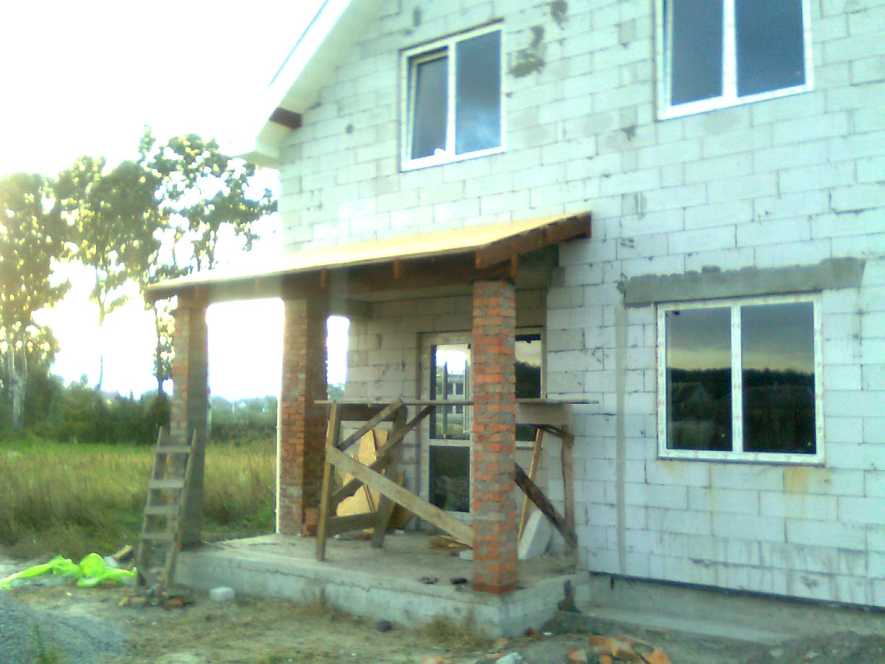

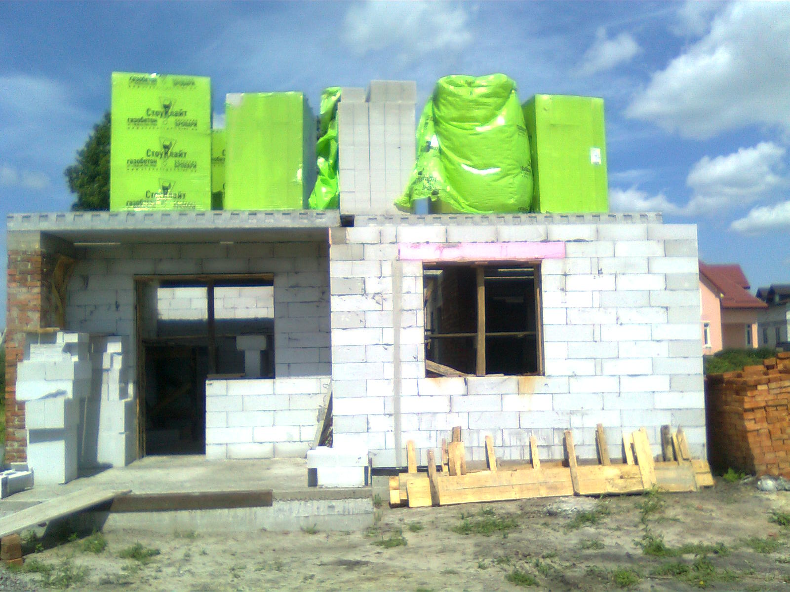

Владимир В. Опубліковано: 15 травня 2012 Поділитись Опубліковано: 15 травня 2012 На данный момент постройка находится в такой стадии Действительно: ничего лишнего ! Чисто и аккуратно!!! Удачи Вам ! 1 Посилання на коментар Поділитися на інших сайтах More sharing options...

vale3 Опубліковано: 2 серпня 2015 Автор Поділитись Опубліковано: 2 серпня 2015 Потихоньку двигаем строительный процесс Успели сделать все стены электрику (схавано стенами метров 500 кабеля) сантехнику (тут ждала удача, люди сделали на совесть, до сих пор благодарю, БЛАГОДАРОЧКА мастерам) штукатурку (денег вхлопал будь здоров, сделали халтурно что пришлось все переделывать) безпесчанку (сделали бомба, но очень долго мурыжили) обои (часть клеил сам, 2й этаж, часть мастера) купить всю мебель (все привезли, я все собрал и установил) вселиться прожить 2 года потом сделали фасад потом закончили все работы и убрал весь хлам, что бы не осталось ничего лишнего. Посилання на коментар Поділитися на інших сайтах More sharing options...

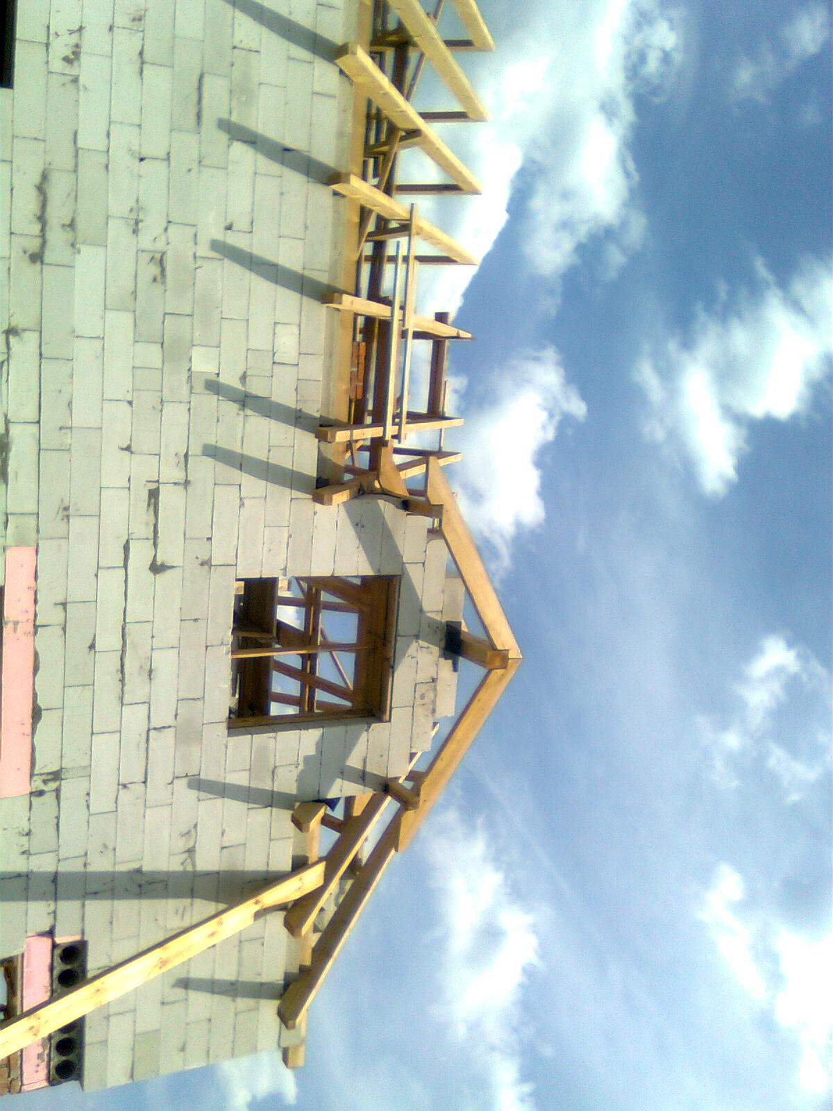

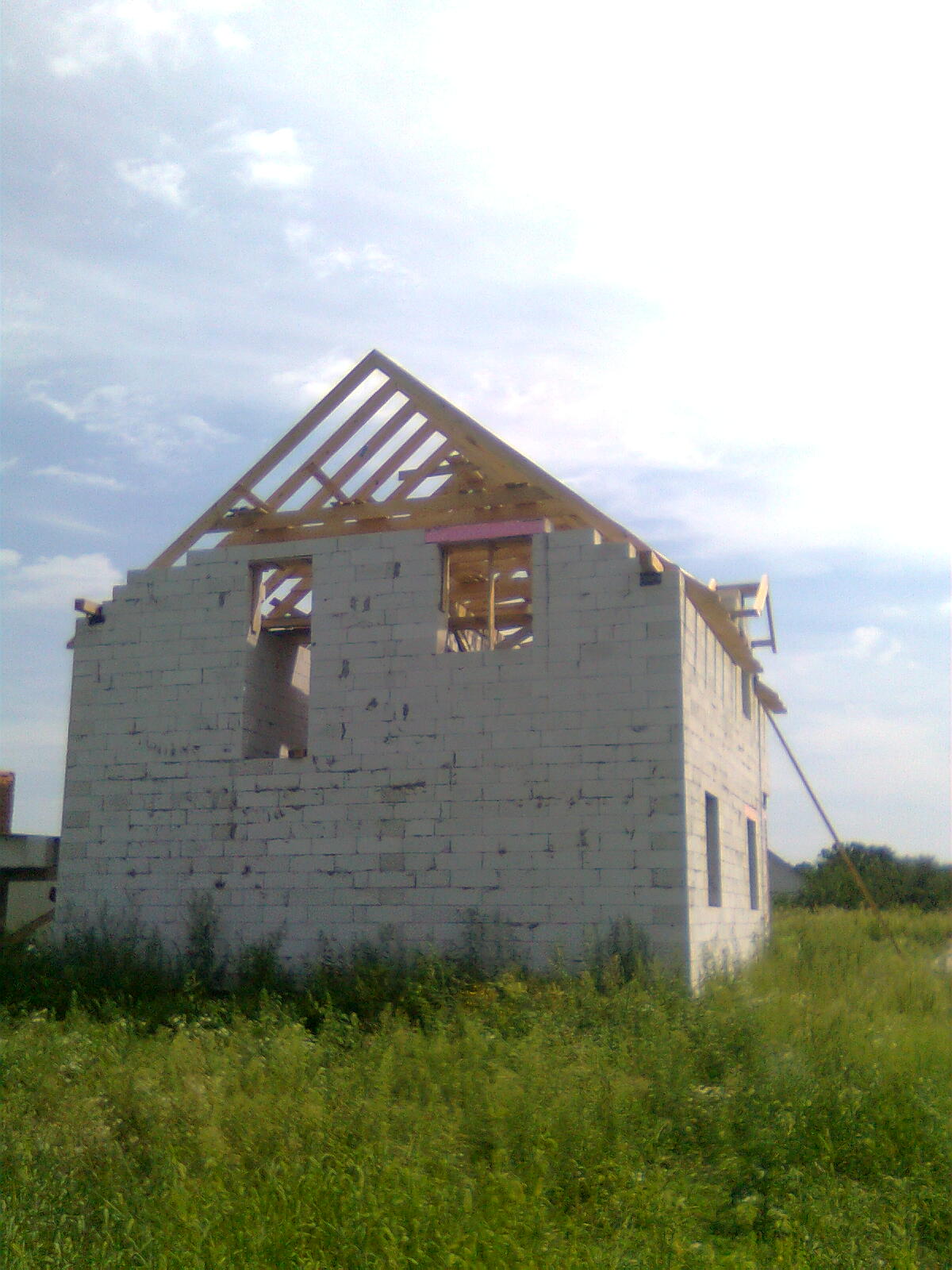

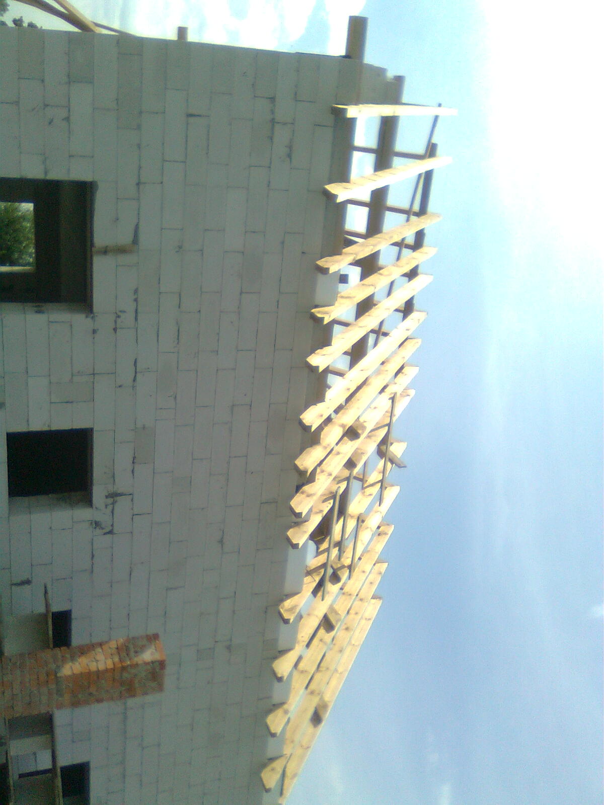

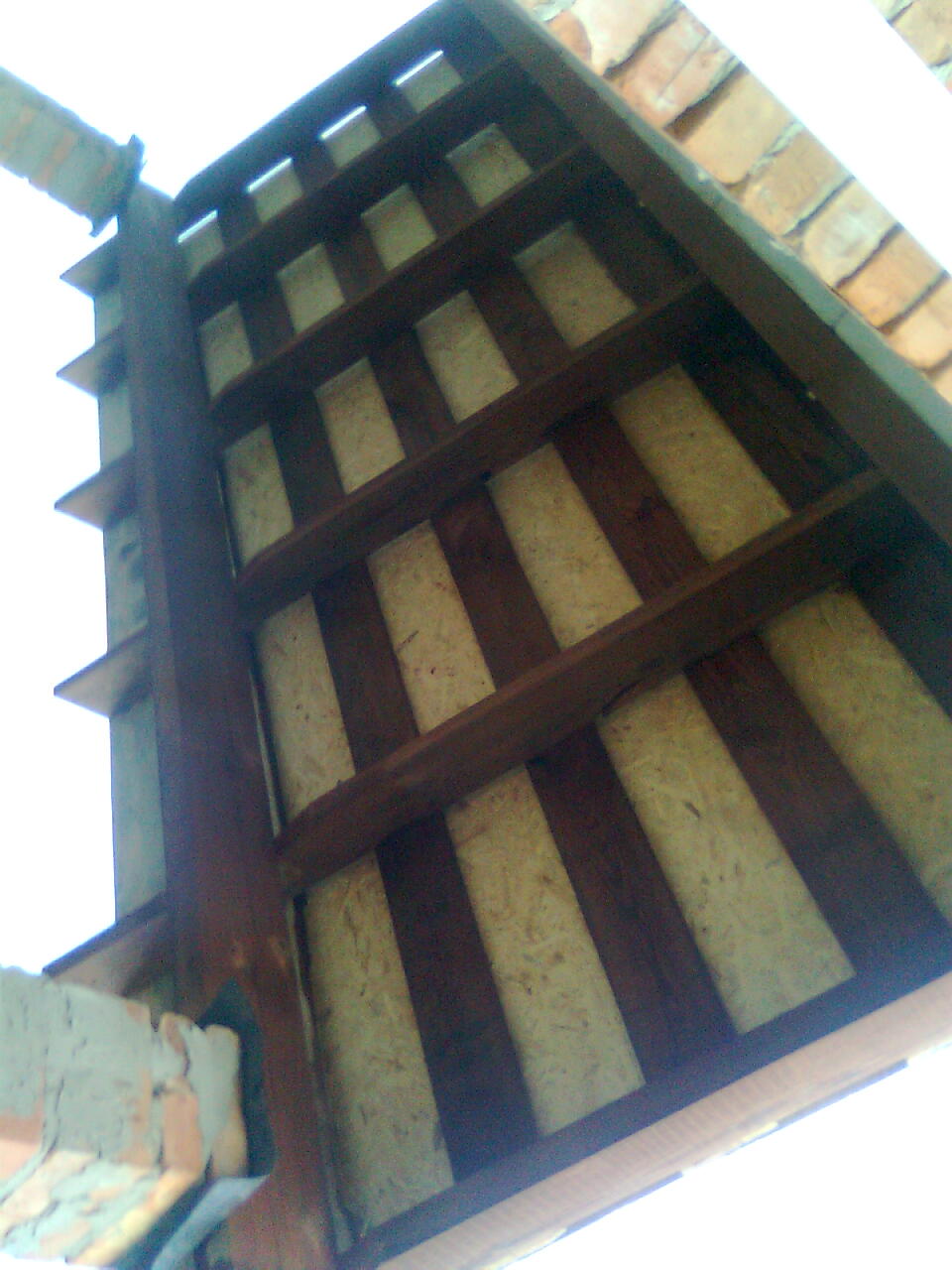

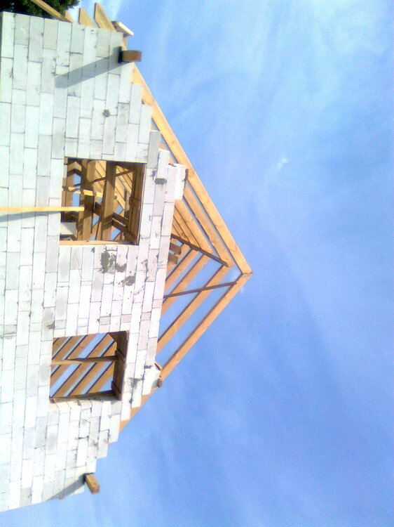

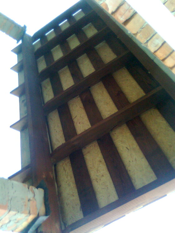

vale3 Опубліковано: 2 серпня 2015 Автор Поділитись Опубліковано: 2 серпня 2015 Двигаемся дальше. Крышу лепили одни, потом я ушел в отпуск, и они что бы не пасти задних тоже ушлино не в отпуск , а просто ушли Пришлось взять форумского бомбилу (делаем все тяп-ляп,прораб я ручаюсь, гарантия, да как такое можно подумать - я спец, такое и слушал и видел) который нанял 2х алкашей, потом добавился третий, что бы составить компанию, которые с горем пополам сверстали недоделанный пирог. Крыша текла по дымоходам и пришлось самому переделываь примыкание по дымоходом. Хачам заплатил, все же свою работу они сделали, но работой был недоволен. Посилання на коментар Поділитися на інших сайтах More sharing options...

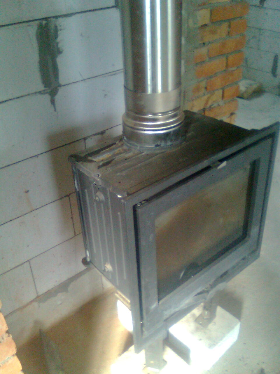

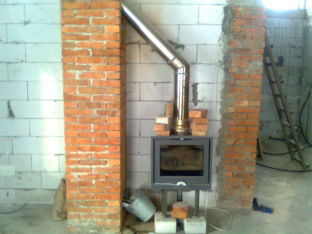

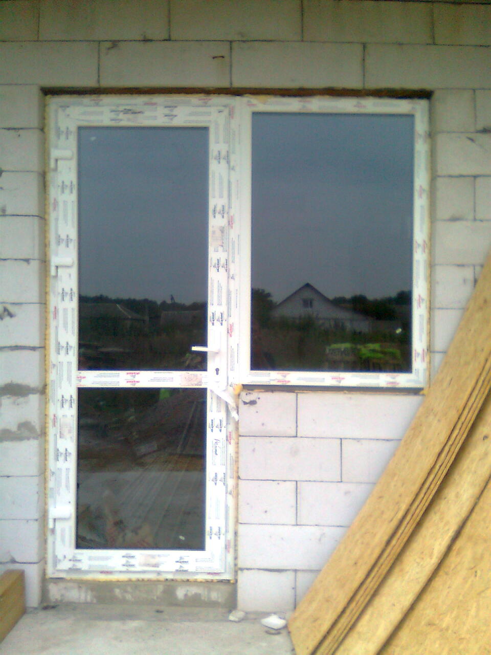

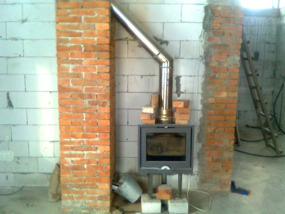

vale3 Опубліковано: 2 серпня 2015 Автор Поділитись Опубліковано: 2 серпня 2015 Паралельно заказал окна (14000 украинских еврогривен), площадь остекления 21 кв. м+террасные двери, поставил топку (Jotul. 1100 долларов была цена в 2012 году что бы не дуло в уши и не мерз нос. На дрова пошли в ход вся тр..мудия что осталась со стройки, куски досок, старые шмаркли, клеенки,короче мусор. Паралельно привозил ништяки на теплый пол (труба красная рекс-пекс-мекс)по 5,50 гривен и покупал батареи керми, вышло что то в районе 5000 гривен вроде. Также в уме подсчитывал во сколько мне станет стройка под ключ? Ну как не крутил по бюджетному выходило 120 тысяч евровалюты, а так что бы дорожки сделать, забор там и разного рода нужные мелочи типа (гараж, навес для дров, беседка) то ниже 150 куе ну никак... Посилання на коментар Поділитися на інших сайтах More sharing options...

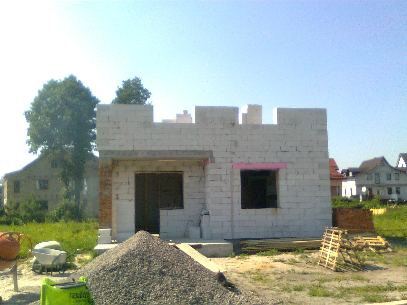

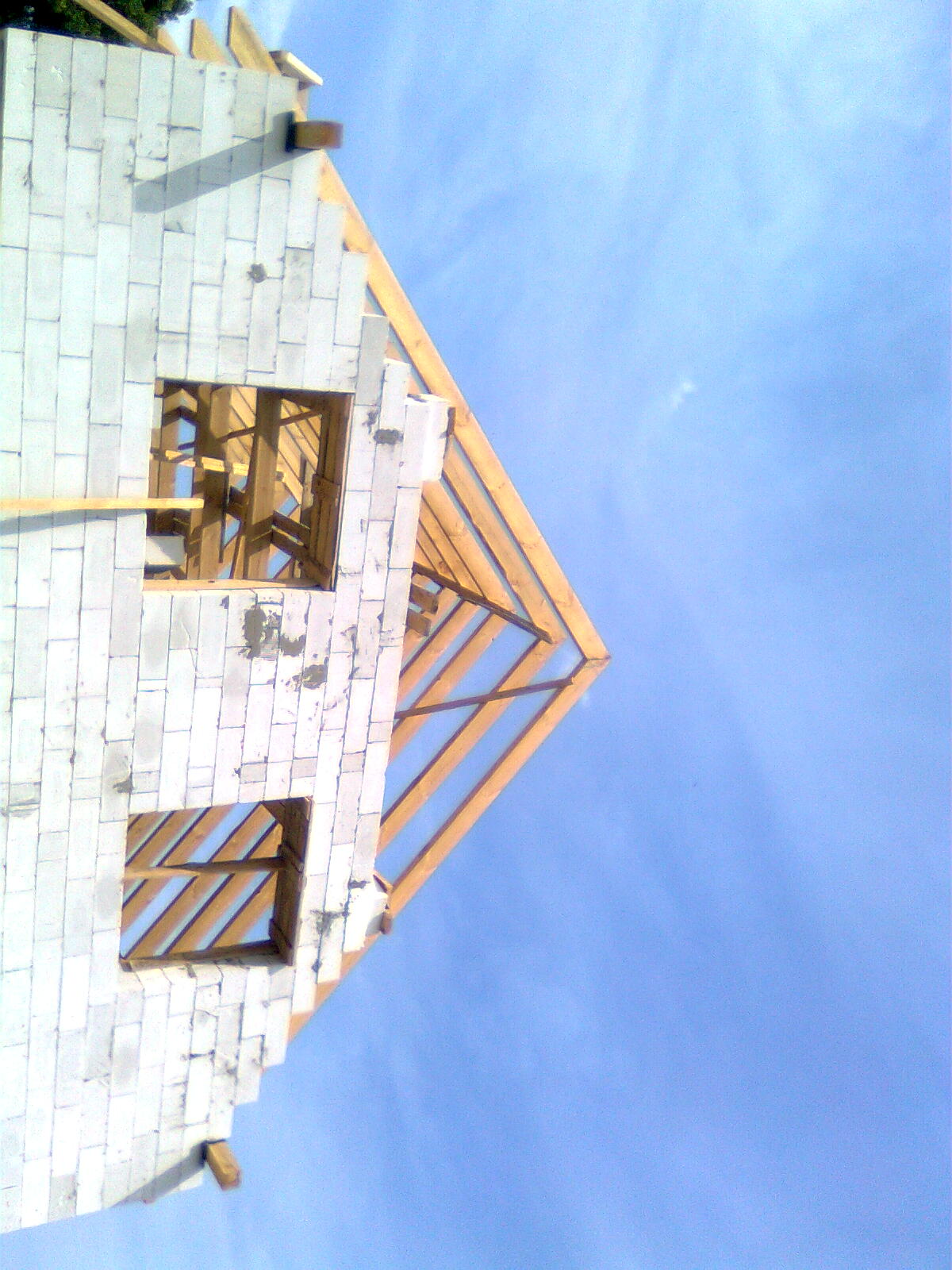

Ktulxy Опубліковано: 2 серпня 2015 Поділитись Опубліковано: 2 серпня 2015 А есть фото как делали армопояс на втором этаже? Вы делали его цельным или только под маурлеатом? Посилання на коментар Поділитися на інших сайтах More sharing options...
vale3 Опубліковано: 2 серпня 2015 Автор Поділитись Опубліковано: 2 серпня 2015 А есть фото как делали армопояс на втором этаже? Вы делали его цельным или только под маурлеатом? только под маурелатом, у меня на руках был проект специально детализированный. Так отступление: хачи говорили по твоей крыше можно танком ездить. Стропилы 80х200 мм, подпорка петушатника 150х200 брус Посилання на коментар Поділитися на інших сайтах More sharing options...
Ktulxy Опубліковано: 2 серпня 2015 Поділитись Опубліковано: 2 серпня 2015 только под маурелатом, у меня на руках был проект специально детализированный. У меня вот тоже, планируется высокая мансарда. А насмотревшись как расходится газоблок под крышей, хотел сделать пояс по периметру. Но не знаю как обогнуть окна. Возможно наверно тоже сделаю только под маурлеат, но с забегом по углам Посилання на коментар Поділитися на інших сайтах More sharing options...
vale3 Опубліковано: 2 серпня 2015 Автор Поділитись Опубліковано: 2 серпня 2015 У меня вот тоже, планируется высокая мансарда. А насмотревшись как расходится газоблок под крышей, хотел сделать пояс по периметру. Но не знаю как обогнуть окна. Возможно наверно тоже сделаю только под маурлеат, но с забегом по углам Это хорошее решение - забег по углам А где насмотрелись про то как расходится газоблок под крышей? (в строительсте летает много выдуманых уток) Это наверное его плохо или ложили или не армировали под маурелатом или рукожопые делали или шабашники Посилання на коментар Поділитися на інших сайтах More sharing options...
Ktulxy Опубліковано: 2 серпня 2015 Поділитись Опубліковано: 2 серпня 2015 Это хорошее решение - забег по углам А где насмотрелись про то как расходится газоблок под крышей? (в строительсте летает много выдуманых уток) Это наверное его плохо или ложили или не армировали под маурелатом или рукожопые делали или шабашники Да было 2 темы, помогите спасите трещим Посилання на коментар Поділитися на інших сайтах More sharing options...

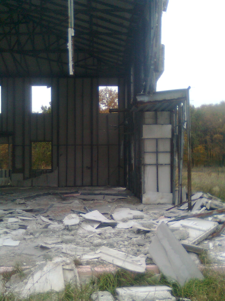

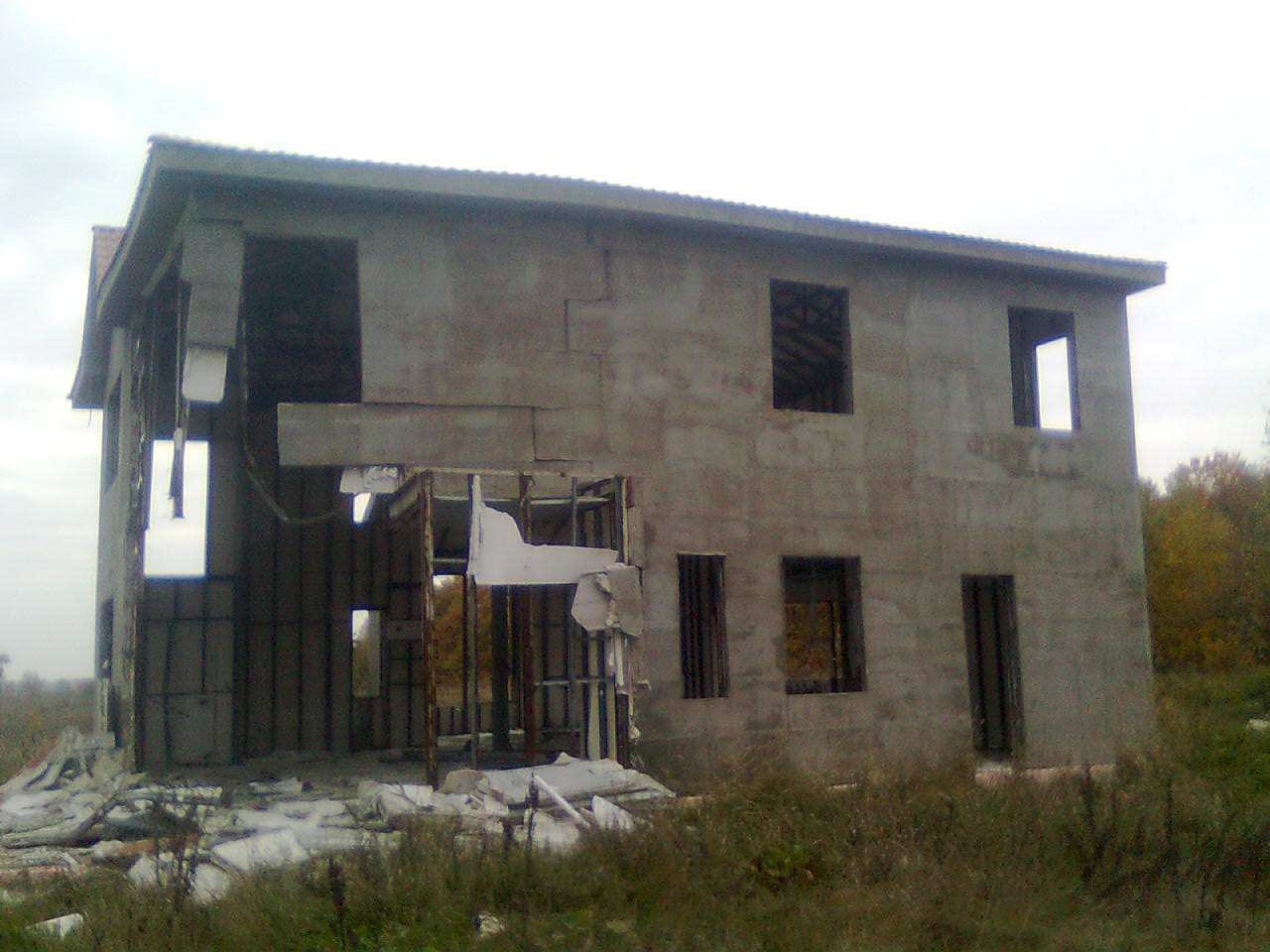

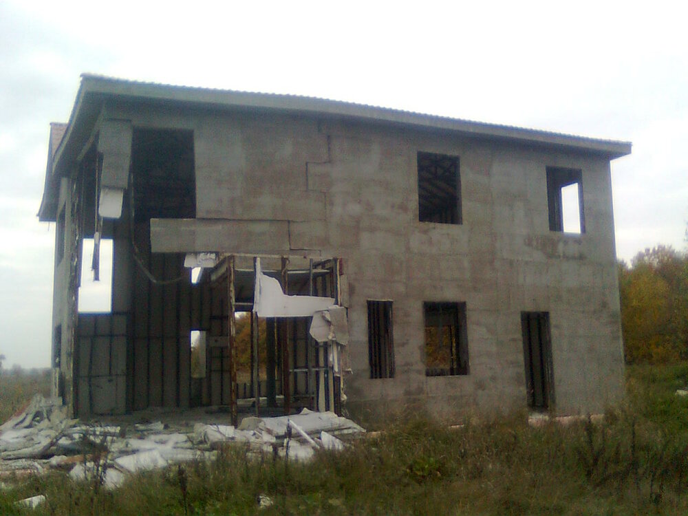

vale3 Опубліковано: 3 серпня 2015 Автор Поділитись Опубліковано: 3 серпня 2015 Нашел между полями Зазимья и Погребов ушатанный каркасник которому ветер надул большооооооой проход в стене. Дом "если его так можно назвать" стоит посреди поля. Сделан по технологии "на гипсокартонные профиля" монтируем стены без утепления. Интерестно что даже септик был сделан. Посилання на коментар Поділитися на інших сайтах More sharing options...
Татьяна5 Опубліковано: 3 серпня 2015 Поділитись Опубліковано: 3 серпня 2015 Это строение ничего общего с каркасным домом не имеет . Посилання на коментар Поділитися на інших сайтах More sharing options...
vale3 Опубліковано: 3 серпня 2015 Автор Поділитись Опубліковано: 3 серпня 2015 Та я о том же, просто в основе был каркас из профилей скрученный между собой черными саморезами и с обоих сторон накручены листы гипсокартона стенового обычного, но есть и хорошие моменты - цоколь утеплили эппс 5 см, жаль что от солнца он весь осыпался. Все же очень интерестно какую цель преследовали создатели данного строения? Посилання на коментар Поділитися на інших сайтах More sharing options...
Татьяна5 Опубліковано: 3 серпня 2015 Поділитись Опубліковано: 3 серпня 2015 Все же очень интерестно какую цель преследовали создатели данного строения? Наверное, построить дом в 120 м2 за 20 тыс уе 1 Посилання на коментар Поділитися на інших сайтах More sharing options...

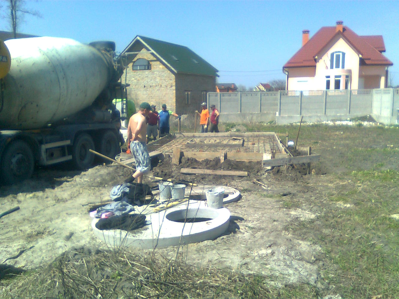

vale3 Опубліковано: 3 серпня 2015 Автор Поділитись Опубліковано: 3 серпня 2015 Начали сезон 2013 года с заливки фундамента гаража. Если бы я знал что будет такая .опа с газом и повышением тарифов то сделал бы в гараже и доме закладные под твердотопливник, а так сейчас это сделать проблематично ведь трассу нужно вести под землей Посилання на коментар Поділитися на інших сайтах More sharing options...

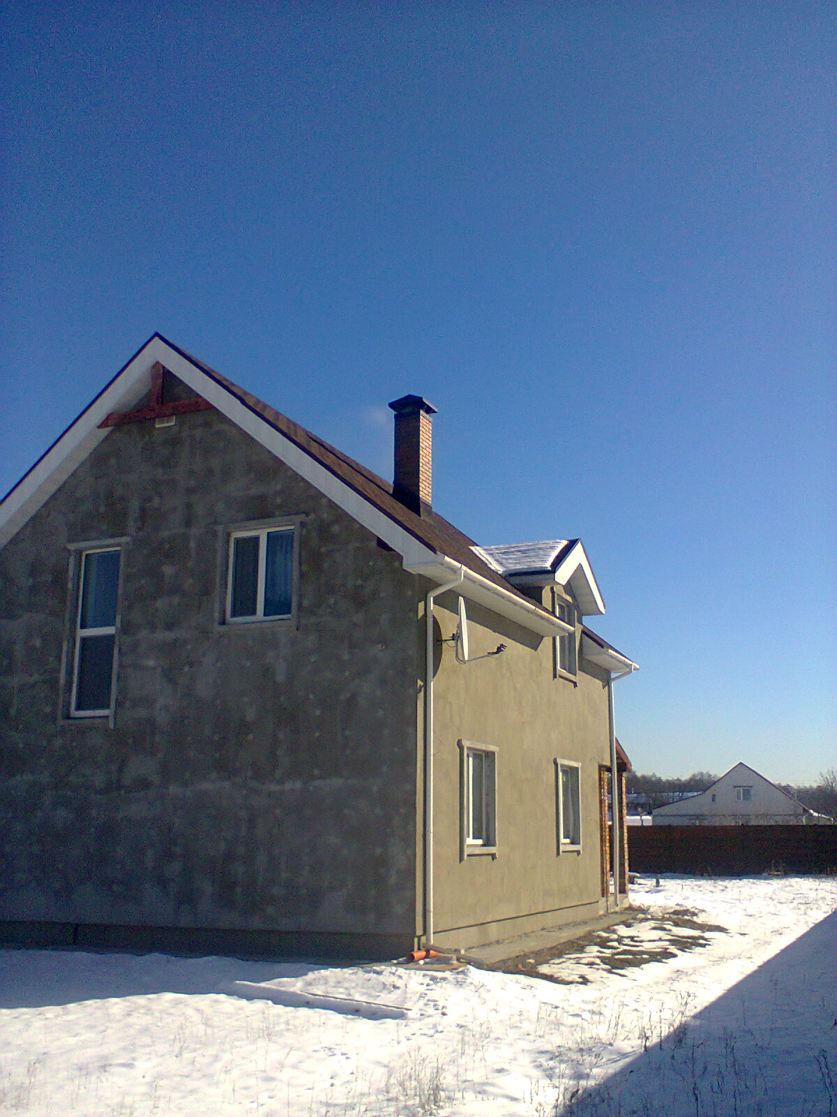

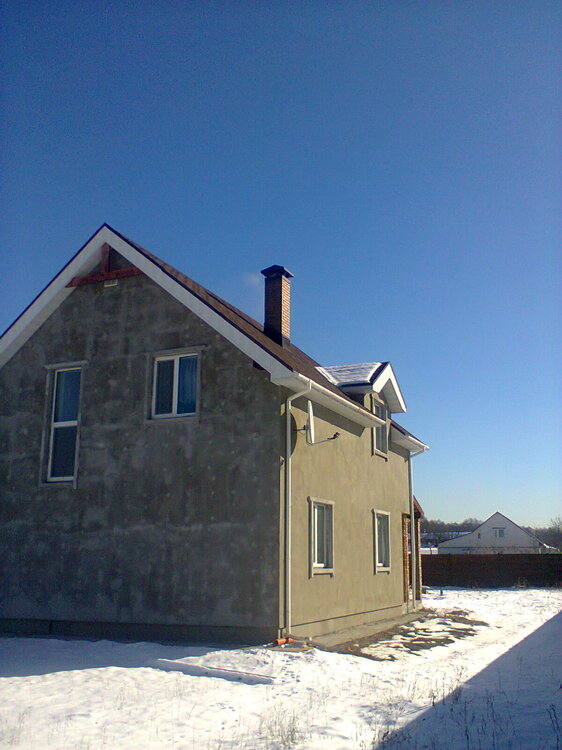

vale3 Опубліковано: 3 серпня 2015 Автор Поділитись Опубліковано: 3 серпня 2015 Зима 2013-го показала что теплопотери достаточно большие и было принято решение утеплять дом пенопластом что и было реализованно в 2014 году. Посилання на коментар Поділитися на інших сайтах More sharing options...
Катерина Ш Опубліковано: 3 серпня 2015 Поділитись Опубліковано: 3 серпня 2015 Зима 2013-го показала что теплопотери достаточно большие и было принято решение утеплять дом пенопластом что и было реализованно в 2014 году. Так хваліться результатами утеплення)))) Посилання на коментар Поділитися на інших сайтах More sharing options...

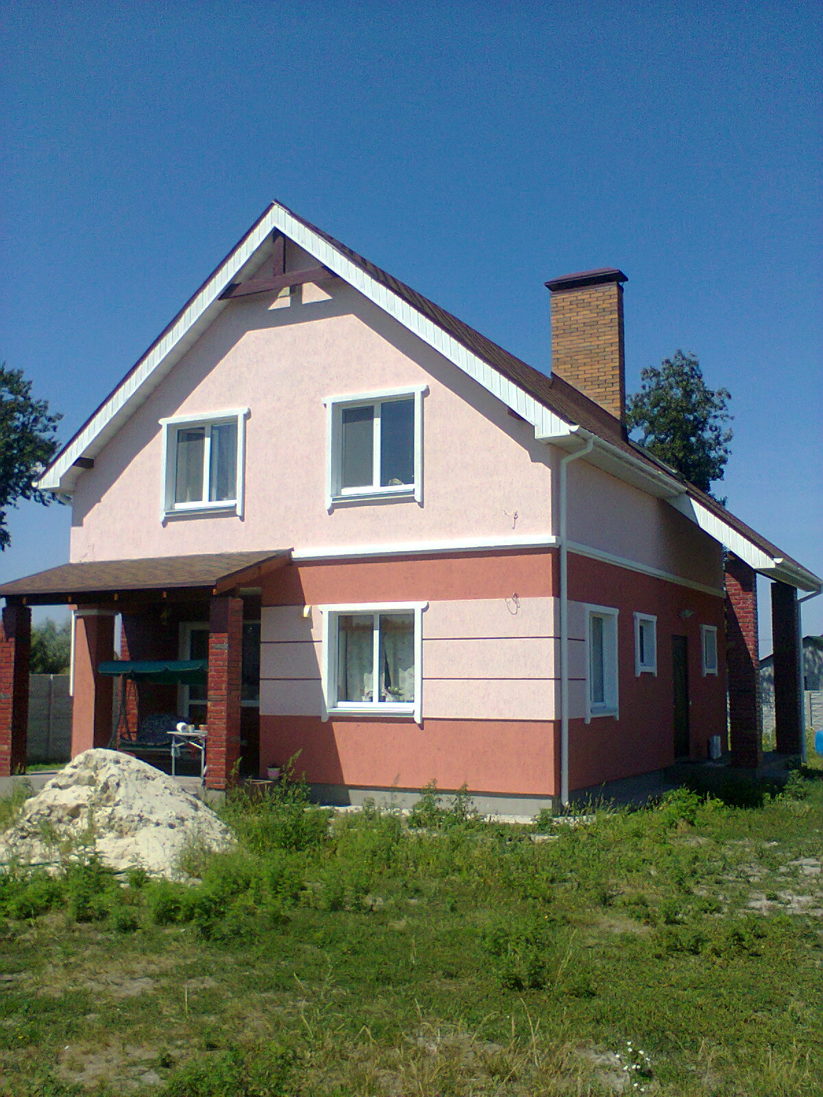

vale3 Опубліковано: 3 серпня 2015 Автор Поділитись Опубліковано: 3 серпня 2015 (змінено) Весной 2015 годабыло принято непростое решение-покрасить фасад. Была приобретен короед в мешках + силиконовая краска в тонировке+ грунт под короед с песком и все благополучно нанесено на оштукатуренный пенопласт. Весь фасад с утеплением и работой но нанесению короеда и покраски вылился в приличные 60000 грн +: Результат утепления. 2013-счет за электрику - 800 грн. в самый холодный зимний месяц+дотопка топкой 2014-счет за электрику - 300 грн. в самый холодный зимний месяц+дотопка топкой Тариф на электрику обычный. В этом году планирую сдать в эксплуатацию и получить спец-тариф Змінено 3 серпня 2015 користувачем vale3 3 Посилання на коментар Поділитися на інших сайтах More sharing options...
Ktulxy Опубліковано: 3 серпня 2015 Поділитись Опубліковано: 3 серпня 2015 Весной 2015 годабыло принято непростое решение-покрасить фасад. Была приобретен короед в мешках + силиконовая краска в тонировке+ грунт под короед с песком и все благополучно нанесено на оштукатуренный пенопласт. Весь фасад с утеплением и работой но нанесению короеда и покраски вылился в приличные 60000 грн +: Результат утепления. 2013-счет за электрику - 800 грн. в самый холодный зимний месяц+дотопка топкой 2014-счет за электрику - 300 грн. в самый холодный зимний месяц+дотопка топкой Тариф на электрику обычный. В этом году планирую дать в эксплуатацию и получить спец-тариф Толщина и плотность газоблока и пенопласта? 1 Посилання на коментар Поділитися на інших сайтах More sharing options...
vale3 Опубліковано: 3 серпня 2015 Автор Поділитись Опубліковано: 3 серпня 2015 Толщина и плотность газоблока и пенопласта? газоблок-40 см(плотность 500) пенопласт 4 см Посилання на коментар Поділитися на інших сайтах More sharing options...
Катерина Ш Опубліковано: 3 серпня 2015 Поділитись Опубліковано: 3 серпня 2015 газоблок-40 см(плотность 500) пенопласт 4 см Что-то от 4 см уж очень шикарный эффект.... Посилання на коментар Поділитися на інших сайтах More sharing options...
Ktulxy Опубліковано: 3 серпня 2015 Поділитись Опубліковано: 3 серпня 2015 А какой котел используете? Не знаю какие у вас тарифы в селе, но в садах по 80коп. Я прикидывал, что у меня отопление в среднем будет выходить под 4к грн в месяц зимой при топке электричеством. Посилання на коментар Поділитися на інших сайтах More sharing options...
