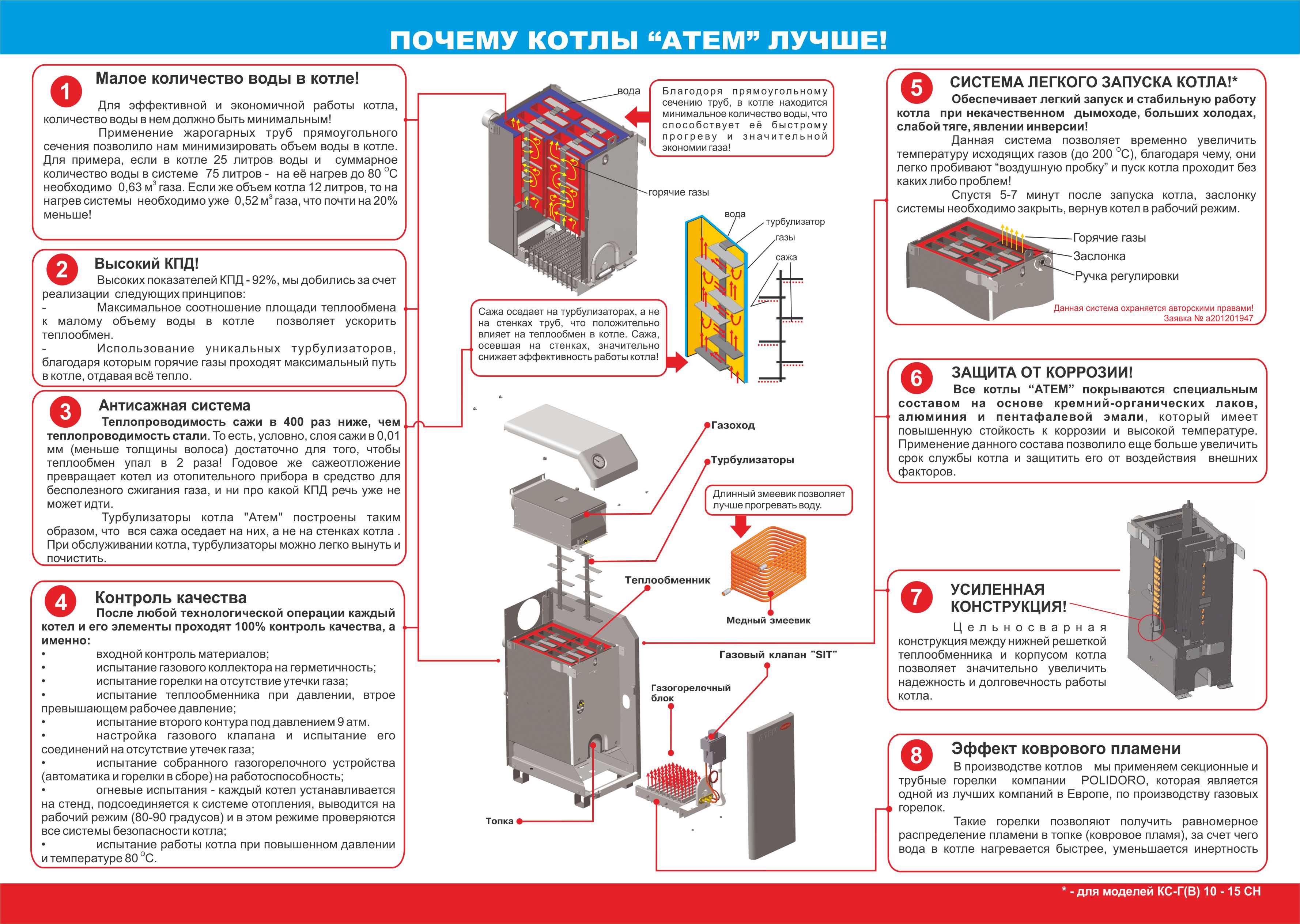

master-joda Опубліковано: 19 березня 2015 Поділитись Опубліковано: 19 березня 2015 Какую экономию можна получить при установке нового котла и какого( одноконтурный, энергонезависимый).Заранее благодарен. В вашем котле большой теплообменник (если чугунный утопия) газа при включении сжигает много.Так-же можно подключить к насосу комнатный термостат или к электромагнитному клапану,если есть. Почему никто не интересуется конструкцией колов,когда ищите для себя? Вот пример этот,но есть конкуренты не хуже: 1 Посилання на коментар Поділитися на інших сайтах More sharing options...
