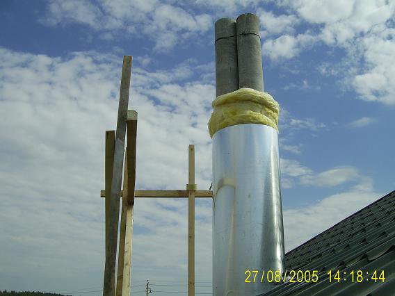

bambino Опубліковано: 13 жовтня 2014 Поділитись Опубліковано: 13 жовтня 2014 При чем ЕЦ к конденсату. У мну ЕЦ, обратки больше 45 никогда и не было, конденсата на ТО (стальном) тож. Встречал много схем в которых котел держит себя горячим. Но нужна возможность отсекать при этом циркуляцию по "большому" контуру. А реализовать это можно с применением насоса или какого-либо электроклапана. То бишь система станет энергозависимой. Или я чего-то не понимаю? Фотки или подробное описание дымохода. В стене дымоход. с одним небольшим "зигзугом". Метров 11. Хрен его знает, что внутри. Но сверху торчит советская керамическая труба А от котла в стену металл. В межсезонье водичка текла. Зимой все ОК. Добавлено через 2 минуты Вот, нашел Данко с автоматикой. Кто-нибудь подскажет про эту автоматику? Что она может, как управляет и т.д. teplogaz.com.ua/product/danko-24-v-200/ Читайте эту тему и еще "усовершенствование отечественных котлов". Узнаете массу интересного . 1 Посилання на коментар Поділитися на інших сайтах More sharing options...

SON Опубліковано: 13 жовтня 2014 Поділитись Опубліковано: 13 жовтня 2014 Встречал много схем в которых котел держит себя горячим. Это больше относится к ТТ котлам и чугунным ТО. В межсезонье водичка текла. Зимой все ОК. Утеплите на чердаке и выше кровли. Зимой котел работает больше и дымоход прогревается выше точки росы. Потому и не течет. Посилання на коментар Поділитися на інших сайтах More sharing options...

bambino Опубліковано: 13 жовтня 2014 Поділитись Опубліковано: 13 жовтня 2014 Утеплите на чердаке и выше кровли. Зимой котел работает больше и дымоход прогревается выше точки росы. Потому и не течет Эт я понимаю. У меня в старом котле запальная горелка была такая, что в межсезонье ее одной хватало. Зато труба всегда была тепленькая . А вот как-бы теперь красиво вывернуться - вот ведь вопрос Добавлено через 1 минуту Он комплектуется 3-мя типами автоматики (видимо на выбор). Все три вида по косточкам разбирали. Не ленитесь, почитайте. Там интересно. Как дютик И для полноты картины про 820-ю автоматику ну и инструкции по Протермам серии Медведь. тогда у вас будет полная картина, сможете сделать действительно осознанный выбор. Посилання на коментар Поділитися на інших сайтах More sharing options...

SON Опубліковано: 13 жовтня 2014 Поділитись Опубліковано: 13 жовтня 2014 . Я или придумаю чего-нибудь с датчиком на обратке, или поставлю чугунку и забью. Проблему конденсата в дымоходе это не решит. Подмес горячего теплоносителя в обратку для газ. котлов со стальным ТО некритичен. С чугунным придется мутить доп. обвязку. Посилання на коментар Поділитися на інших сайтах More sharing options...
bambino Опубліковано: 13 жовтня 2014 Поділитись Опубліковано: 13 жовтня 2014 Проблему конденсата в дымоходе это не решит. Подмес горячего теплоносителя в обратку для газ. котлов со стальным ТО некритичен. С чугунным придется мутить доп. обвязку. Поясните дураку. Я думал, что чугун пусть себе плачет - ему пофиг. А для стального надо бы подмес организовать. Про дымоход понимаю - его конденсат и конденсат котла это два разных конденсата. Так? Посилання на коментар Поділитися на інших сайтах More sharing options...
SON Опубліковано: 13 жовтня 2014 Поділитись Опубліковано: 13 жовтня 2014 Поясните дураку. Я думал, что чугун пусть себе плачет - ему пофиг. Чугунному не совсем пофиг, просто за счет толстых стенок ТО чугун трохи протянет, пока проржавеет. В стальных ТО толщина стенки относительно небольшая, и пристеночный слой воды имеет гораздо большую температуру, чем вода, (условно холодная) приходящая из обратки, особенно на ЕЦ. Потому низкотемпературная коррозия стальных ТО практически не встречается. Про дымоход понимаю - его конденсат и конденсат котла это два разных конденсата. Так? Так точно. В одном случае течет из дымохода, во втором - лужа под котлом. 1 Посилання на коментар Поділитися на інших сайтах More sharing options...
