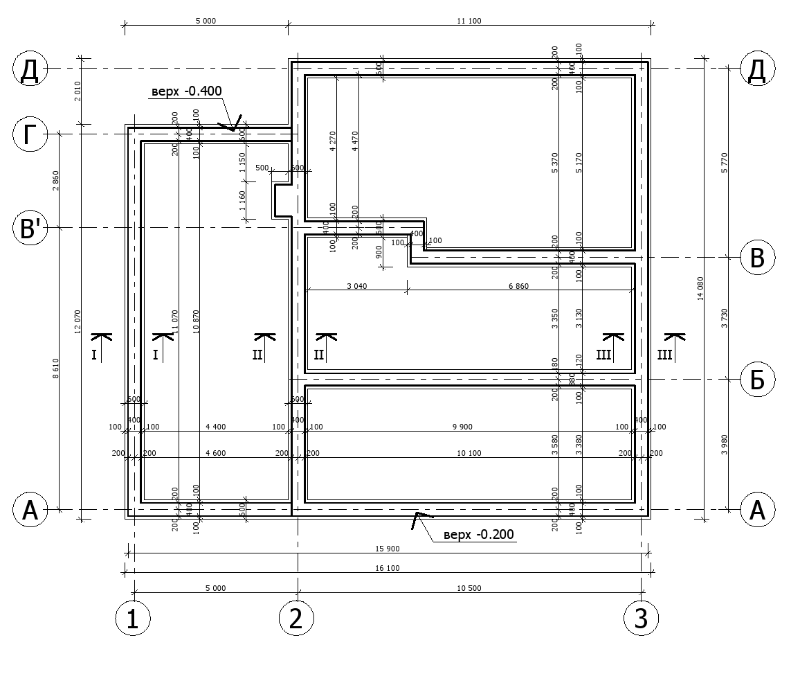

Как только потеплеет и подсохнет грунт, собираюсь приступить к стройке дома общая площадь около 290кв.м. Участок находится в КС районе. с. Новое. Есть вагончик для строителей.
На данном этапе интересует подрядчик для возведения монолитного ленточного фундамента.
Необходимо:
1. Земельные работы.
2. Фундамент.
3. Закладные канализации, воды, прочее..
4. Обратная засыпка.
5. Черновой пол по грунту.
Т.е. все чтоб быть готовым к этапу возведения стен.
Как ориентир для оценки объемов:
объем фундамента 60-66 кубов.
общий вес арматуры около 2 т.
Предпочтение отдам бригаде со своей опалубкой. (очень не хочется покупать ненужный лес). При написании предложения уточняйте этот момент.
Просьба писать конкретное предложение а не просто скидывать прайс.
Т.е. Перечень предполагаемый работ для реализации этого этапа и их стоимость. Объем работ уточняем на основании готового проекта.
Наличие рекомендаций и готовый работ приветствуется.
Проект еще в разработке но к весне его закончат.
Схема фундамента:
Забыл добавить, после возведения фундамента строительство не остановится. Т.ч. можно сразу присылать расценки на кладку газоблока 400мм и рядового кирпича.
А откуда взялся объем 60-66. Какая высота фундамента
Вот расчет:
Периметр
Итого дом 69,820
Итого гараж 20,870
Итого периметр 90,690
Подушка
Ширина 0,8
Высота 0,3
Объем 21,766
Фундмент
Дом
Ширина 0,4
Высота 1,25
Объем 34,910
Гараж
Ширина 0,4
Высота 1,05
Объем 8,765
Итого фундамента 65,441
Для расчета сметы можно брать следующие основные объемы работ.
Периметр под фундаментом - 90,7 м
Объем подушки фундамента - 21,8 м3
Объем стен фундамента - 43,7 м3
Площадь чернового пола - 175 м2
Арматура - 2 т.
Участок чистый и условно ровный.
Подъезд техники возможен.
Предложения и уточняющие вопросы можно присылать сразу на имейл

Проект фундамента уже есть. Пишите на почту - вышлю.
