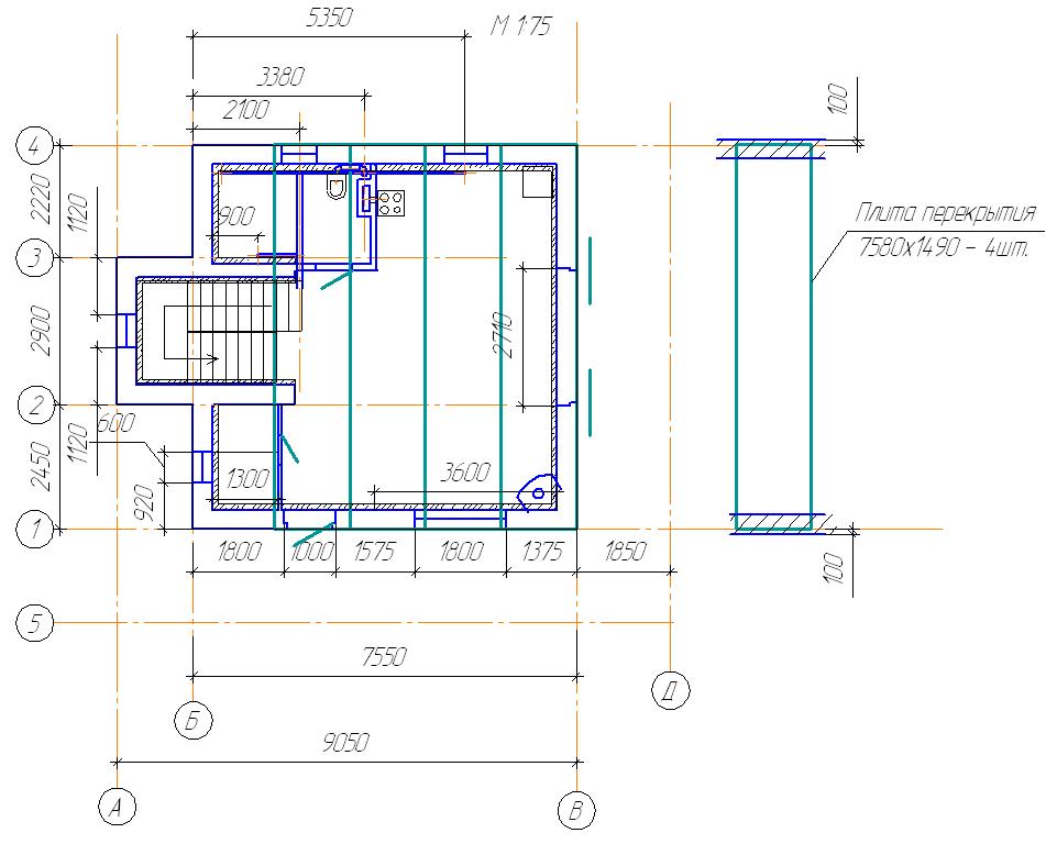

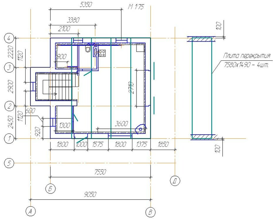

lebmarg Опубліковано: 8 березня 2012 Поділитись Опубліковано: 8 березня 2012 Доброго времени суток! Дом планировали строить из керамблока 2 NF(250*120*138)(2 этажа + мансарда), перекрытие первого этажа - ЖБИ. Перезимовали и теперь подумываем строить из газоблока 375мм или 300мм. Подскажите плиз. безопасно ли ложить плиты перекрытия на газаблок. Мы уже хотели использовать деревянные балки для перекрытия, но пролет великоват(7180х1490 - 4шт). На сколько плита должна заходить на несущую стену(из газоблока)? Можно ли, чтобы край несущей стены и плиты перекрытия были на одном уровне (с фасада, который будем утеплять пенопластом)? Можно ли сделать в несущей стене окно 1800х2000? Спасибо! Посилання на коментар Поділитися на інших сайтах More sharing options...
RomanT-34 Опубліковано: 9 березня 2012 Поділитись Опубліковано: 9 березня 2012 Доброго времени суток! Дом планировали строить из керамблока 2 NF(250*120*138)(2 этажа + мансарда), перекрытие первого этажа - ЖБИ. Перезимовали и теперь подумываем строить из газоблока 375мм или 300мм. Подскажите плиз. безопасно ли ложить плиты перекрытия на газаблок. Мы уже хотели использовать деревянные балки для перекрытия, но пролет великоват(7180х1490 - 4шт). На сколько плита должна заходить на несущую стену(из газоблока)? Можно ли, чтобы край несущей стены и плиты перекрытия были на одном уровне (с фасада, который будем утеплять пенопластом)? Можно ли сделать в несущей стене окно 1800х2000? Спасибо! Подобные вопросы лучше всего задать на сайте производителя блоков. По крайней мере у АЭРОК есть возможность пообщаться с инженером. Посилання на коментар Поділитися на інших сайтах More sharing options...
ВДВ Опубліковано: 9 березня 2012 Поділитись Опубліковано: 9 березня 2012 Доброго времени суток! Дом планировали строить из керамблока 2 NF(250*120*138)(2 этажа + мансарда), перекрытие первого этажа - ЖБИ. Перезимовали и теперь подумываем строить из газоблока 375мм или 300мм. Подскажите плиз. безопасно ли ложить плиты перекрытия на газаблок. Мы уже хотели использовать деревянные балки для перекрытия, но пролет великоват(7180х1490 - 4шт). На сколько плита должна заходить на несущую стену(из газоблока)? Можно ли, чтобы край несущей стены и плиты перекрытия были на одном уровне (с фасада, который будем утеплять пенопластом)? Можно ли сделать в несущей стене окно 1800х2000? Спасибо! Подскажите плиз. безопасно ли ложить плиты перекрытия на газаблок Можно армопояс обязателен и армировать первый и каждый третий ряд.ПО поводу 375-300. для наших широт хватает и 300 с внешней отделкой. 1 Посилання на коментар Поділитися на інших сайтах More sharing options...
lebmarg Опубліковано: 9 березня 2012 Поділитись Опубліковано: 9 березня 2012 Можно армопояс обязателен и армировать первый и каждый третий ряд.ПО поводу 375-300. для наших широт хватает и 300 с внешней отделкой. Спасибо! Подскажите плиз. на счет широкого окна в несущей стене. Над ним как раз плита перекрытия(по всей ширине окна)?! Посилання на коментар Поділитися на інших сайтах More sharing options...
