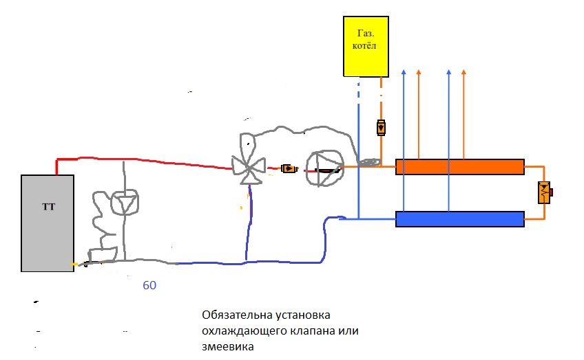

Сергей_84 Опубліковано: 24 лютого 2012 Поділитись Опубліковано: 24 лютого 2012 Вот стало мне скучно без дискуссии..Решил еще одну схемку накалякать чтобы подешевле было))))))Ну и поговорить Можно ее рассматривать и без термостата на насосе...может так даже лучше будет ТТ котел играет роль гидрострелки 1 Посилання на коментар Поділитися на інших сайтах More sharing options...

Korni Опубліковано: 24 лютого 2012 Поділитись Опубліковано: 24 лютого 2012 .....ТТ котел играет роль гидрострелки..... Особенно, когда дымоход не закрыт...... Посилання на коментар Поділитися на інших сайтах More sharing options...
troll_9000 Опубліковано: 24 лютого 2012 Поділитись Опубліковано: 24 лютого 2012 Сергей вот какраз твои фото которые ты выложил и подтверждают что насос должен быть после трёхходовых... . А можно сдублировать фото или ссылку дать - не успел увидеть Пожалуйста..... Посилання на коментар Поділитися на інших сайтах More sharing options...
ts3 Опубліковано: 24 лютого 2012 Поділитись Опубліковано: 24 лютого 2012 Вот стало мне скучно без дискуссии..Решил еще одну схемку накалякать чтобы подешевле было))))))Ну и поговорить Можно ее рассматривать и без термостата на насосе...может так даже лучше будет ТТ котел играет роль гидрострелки Еще нужно как-то газовый котел выключать(реле на клеммы комн.термостата), когда ТТ включился - а то трехходовой может закрыться из-за работы газового котла со всеми вытекающими.. Посилання на коментар Поділитися на інших сайтах More sharing options...
Korni Опубліковано: 24 лютого 2012 Поділитись Опубліковано: 24 лютого 2012 ....Еще нужно как-то газовый котел выключать.... Можно только газ отключать, а насос оставить. ;) И в Т2 ГК воткнуть Т1 с ТТ. Посилання на коментар Поділитися на інших сайтах More sharing options...
