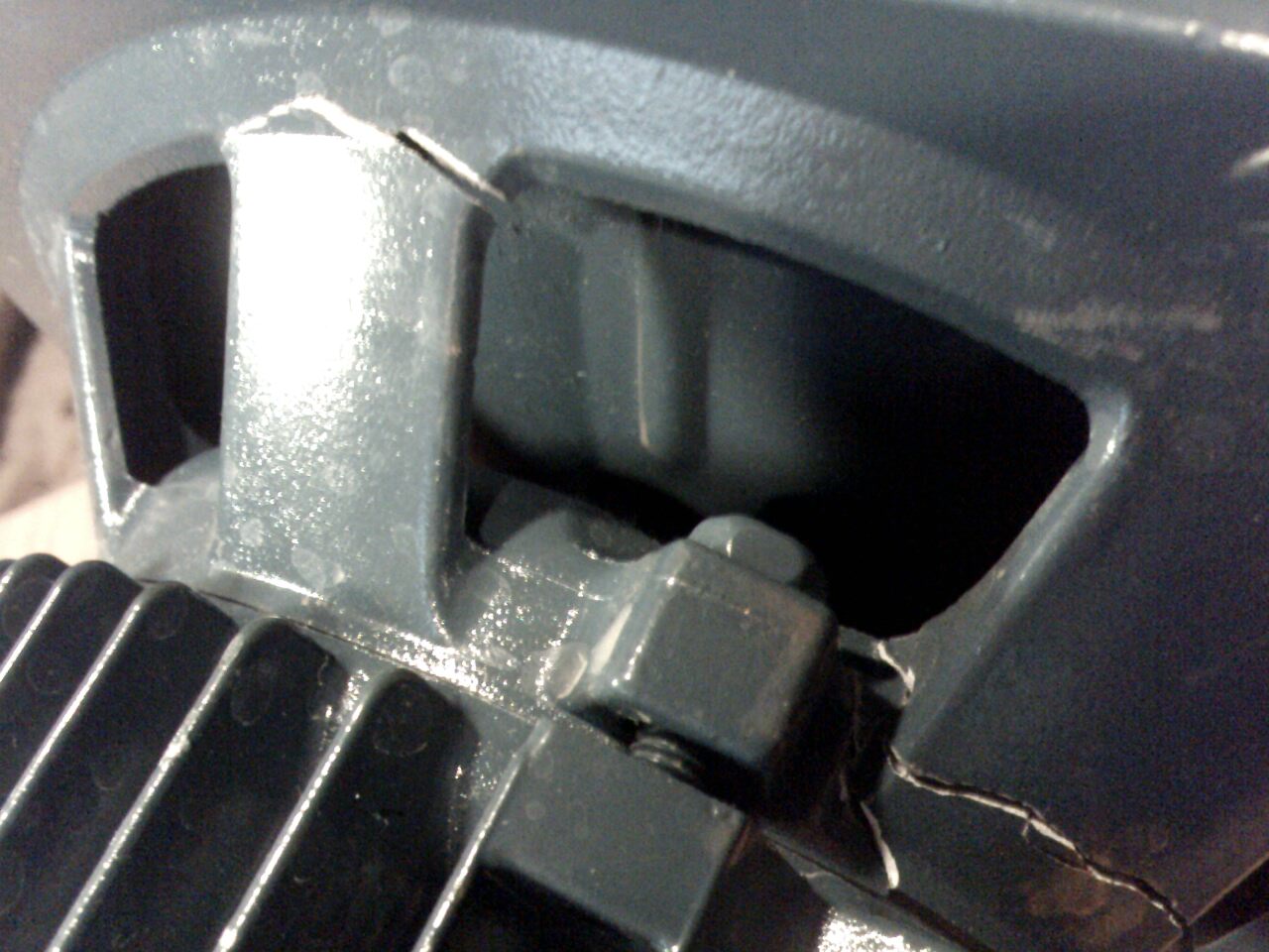

Собственно, был Pedrollo JSW-1A на насосной станции.
Дом замерз - насос лопнул.
Без особой надежды, спрашиваю на всякий случай:
Не лечится?
Может эпоксидкой можно полечить?

лечится заменой корпуса, так же при этом иногда может выйти из строя гидравлика (пластиковая начинка) и фланец (крепит корпус к двигателю). корпус - 350 грн, фланец -100грн, гидравлика 300грн.

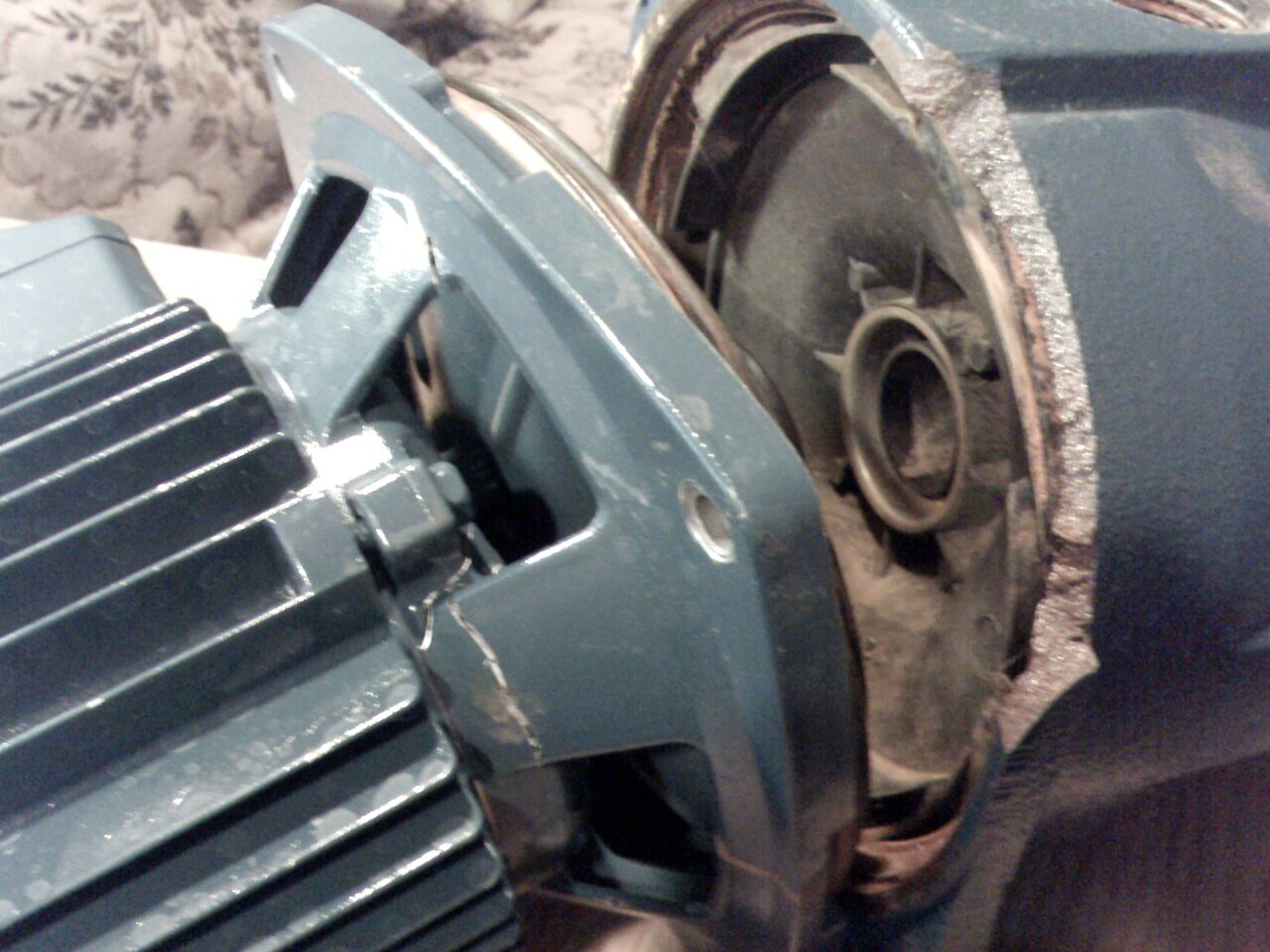

Увидел. Вероятно этому товарищу уже ничем не помочь. ((

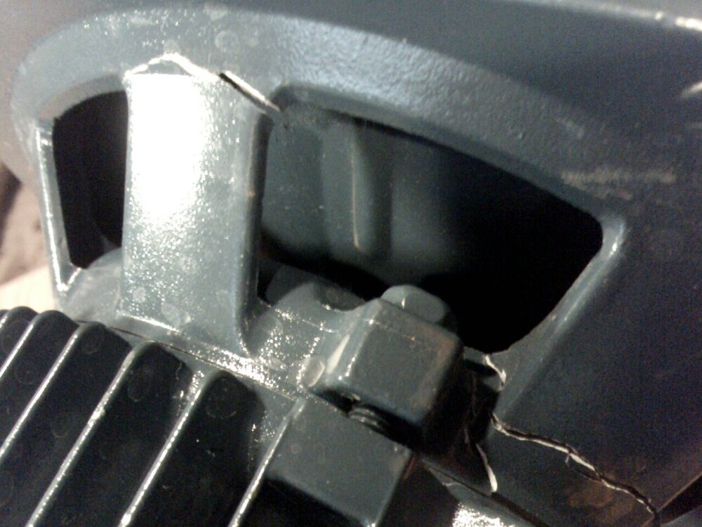

Вчера побывал на даче под Киевом - и обнаружил ту же картину: лопнул фланец (примерно как на втором фото) на таком же насосе Pedrollo.
