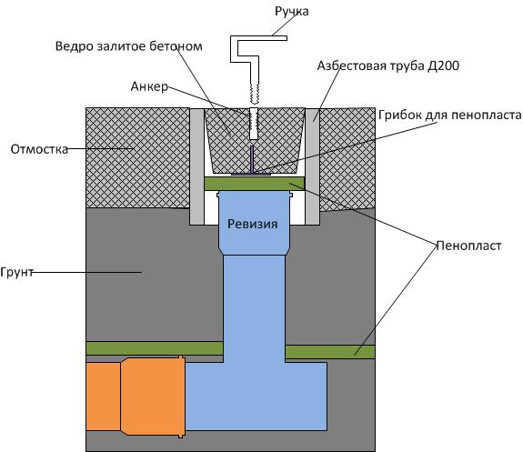

BrotherSam Опубліковано: 27 лютого 2012 Поділитись Опубліковано: 27 лютого 2012 И что потом делать в случ засора? Срывать отмостку Я завтра сфоткаю и покажу, как у меня ревизия проходит отмостку Вот ревизия в момент сооружения. Кстати, там видно водопроводную трубу в утеплителе специальном с оболочкой, который не натягивает влаги. Но он дорогой, зараза 1 Посилання на коментар Поділитися на інших сайтах More sharing options...
Алексеевич Опубліковано: 27 лютого 2012 Поділитись Опубліковано: 27 лютого 2012 Вариант - вывести вертикальной трубой ревизию на уровень "чуть выше отмостки" - так думается мне, нихрена не получится потом прочистить, ибо прямой угол выходит Сделайте под отмосткой под крышкой ревизии треугольник из труб, так, чтобы одна труба направляла трос "вперёд", а другая "назад". 1 Посилання на коментар Поділитися на інших сайтах More sharing options...

BrotherSam Опубліковано: 28 лютого 2012 Поділитись Опубліковано: 28 лютого 2012 Я завтра сфоткаю и покажу, как у меня ревизия проходит отмостку Продолжение. Отвод ревизии до раструба засыпан землёй. Потом я взял огрызок азбестовой трубы Д200мм надел на раструб и выставил заподлицо с отмосткой. Залил бетон отмостки. В азбестовуб трубу насыпал немного земли чтобы прикрыть ревизию и втыкнул ведро из под затирки. Долго думал из чего сделать пробку для этой ревизии, а решение оказалось просто (пока не реализовано) Это ведро я обрежу заподлицо с отмосткой, на дно пенопласт, сверху бетон. В бетон заанкерю закладную с внутренней резьбой чтобы при необходимости открыть пробку можно было вкрутить ручку и вытащить Где то так 3 Посилання на коментар Поділитися на інших сайтах More sharing options...
ZLODEY Опубліковано: 28 лютого 2012 Автор Поділитись Опубліковано: 28 лютого 2012 Алексеевич, спасибо за треугольник - интересное решение! БратСем - тоже спасибо, если не трудно, фоты покажите - а то чего то недопонял по вашему решению. Непонял следующее: зачем вы засыпали в азбест трубу земли? Что то совсем непонятно! У вас на ревизии есть заглушка? Или только та что с верху (которая с анкерами будет)? И вопрос к обоим! Допустим, случился засор, инородное тело, (ну то есть не дермецо, а какая то тряпка или детская игрушка или труп любимой игуаны) попало в трубу и там застряло. Допхали эту затычку до ревизии! Но как достать потом? Если труба ревизии удлиняется до верха отмостки, да к тому же в конце еще треугольник металлический установлен который Алексеевич в качестве направляющих предложил! Это нужно или какой то зацеп с крючками, или пихать эту тряпку дальше, в сторону дома. А в доме уже доставать ее через домашнюю ревизию. Ну как то так. Думаю, проще будет допхать до подвальной ревизии и оттудова извлечь, чем пытаться достать с глубины палкой с зацепами! Посилання на коментар Поділитися на інших сайтах More sharing options...
BrotherSam Опубліковано: 28 лютого 2012 Поділитись Опубліковано: 28 лютого 2012 БратСем - тоже спасибо, если не трудно, фоты покажите - а то чего то недопонял по вашему решению. Непонял следующее: зачем вы засыпали в азбест трубу земли? Что то совсем непонятно! У вас на ревизии есть заглушка? Или только та что с верху (которая с анкерами будет)? На ревизии есть заглушка Та что с анкером для того, чтобы прикрыть дырку заподлицо с отмосткой. Можно конечно и заводской лючек чугунный купить, но будет ржаветь, потёки по отмостке... Азбесттруба выполняет функцию опалубки при заливке отмостки, не более. Она углублена в землю сантиметров на 5, просто чтобы бетон не затёк на ревизию. Вывел трубу на рисунке на передний план, чтобы понятнее Посилання на коментар Поділитися на інших сайтах More sharing options...

Алексеевич Опубліковано: 28 лютого 2012 Поділитись Опубліковано: 28 лютого 2012 Позвольте пару соображений. BrotherSam, я бы посоветовал в ведре с бетоном сделать утопленное кольцо (как в коверах газовых сетей); любая резьба, по которой ходят, даже помытыми ногами, всё равно в конце концов засорится и не даст вкрутить в себя болт (рычаг). Или предусмотреть заглушку: выкрутил её - вкрутил ручку. ZLODEY, о палке с зацепами не задумывайтесь - занятие бесполезное. Инородное тело придётся пихать или назад до ревизии в подвале, или вперёд до септика (отстойника). По сути, если речь идёт о частном доме, то крупные (до 100 мм в поперечнике) предметы могут попасть лишь через унитаз; вроде как достаточно проинструктировать всех домашних. А вот под многоквартирным домом в канализации затыки бывают из-за полиэтиленовых пакетов, тряпок, костей съеденных животных, серебряных ложечек (! - это когда хозяева вот-вот набьют морду клептоману, и тот идёт пописять, чтобы "спрыгнуть" с поимки с поличным). Но самые большие неприятности доставляют корни деревьев, которые прорастают СКВОЗЬ старые треснутые трубы. Если Вы боитесь, что придётся с таким вот иметь дело, то нужно ставить ревизионный колодец для залезания внутрь; захват с крючком не поможет. Посилання на коментар Поділитися на інших сайтах More sharing options...
ZLODEY Опубліковано: 29 лютого 2012 Автор Поділитись Опубліковано: 29 лютого 2012 А какова будет глубина от отмостки до трубы? По глубине пока не определился, окончательно, нужно еще на месте кой какие промеры сделать, поеду только когда снег сойдет. По Вашему рисунку все понятно - хорошее решение! Респек в общем!! Из соображений безопасности кольцо б я не стал ставить, ибо за кольцо может любой упырь\недоброжелатель дернуть, вскрыть ревизию и насыпать туда какой то гадости. У нас же мир не без "добрых" людей! Завертка тоже не гарантия 100%, но с ней больше мороки чтоб вскрыть ревизию, потому шансов что злоумышленник обломается больше. 2 года назад делал себе на даче приямок для скважины. Люк двойной сделал. Нижний на замок запирается, а с верхним придумал такой запор: с перекрытия в верх идет 4 длинных шпильки с резьбой. По месту выхода шпилек в люке высверлил под них 4 дырки. По центру дырок установил и приварил отрезки дюймовой мет трубы, около 5 см. Когда люк ставиться на место, шпили входят каждая в свою дырку и выступают над плоскостью люка где то на 1,5 см. Далее с помощью головки с трещеткой, шпили затягиваю гайками. Чтобы открутить гайки, нужно достать удлиненную головку, обычная не прокатит, ибо при полной затяжке гайки, шпиля будет выступать над гайкой и обычную головку туда не вставишь. Отрезки труб, помимо защиты от рожкового ключа, служат еще и для защиты от грязи. После того как гайки закручены, в трубы вставляю резиновые заглушки, которые препятствуют проникновению влаги и грунта во внутрь. Если надо, могу фоту выложить, чтоб более понятно было. Так что Вам советую отверстие анкера заглушить чем то подобным. Так и резьбе лучше будет и от мусора защита будет. 1 Посилання на коментар Поділитися на інших сайтах More sharing options...

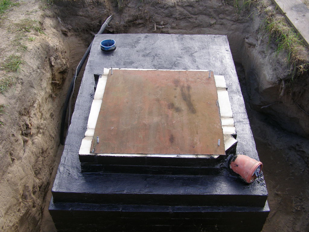

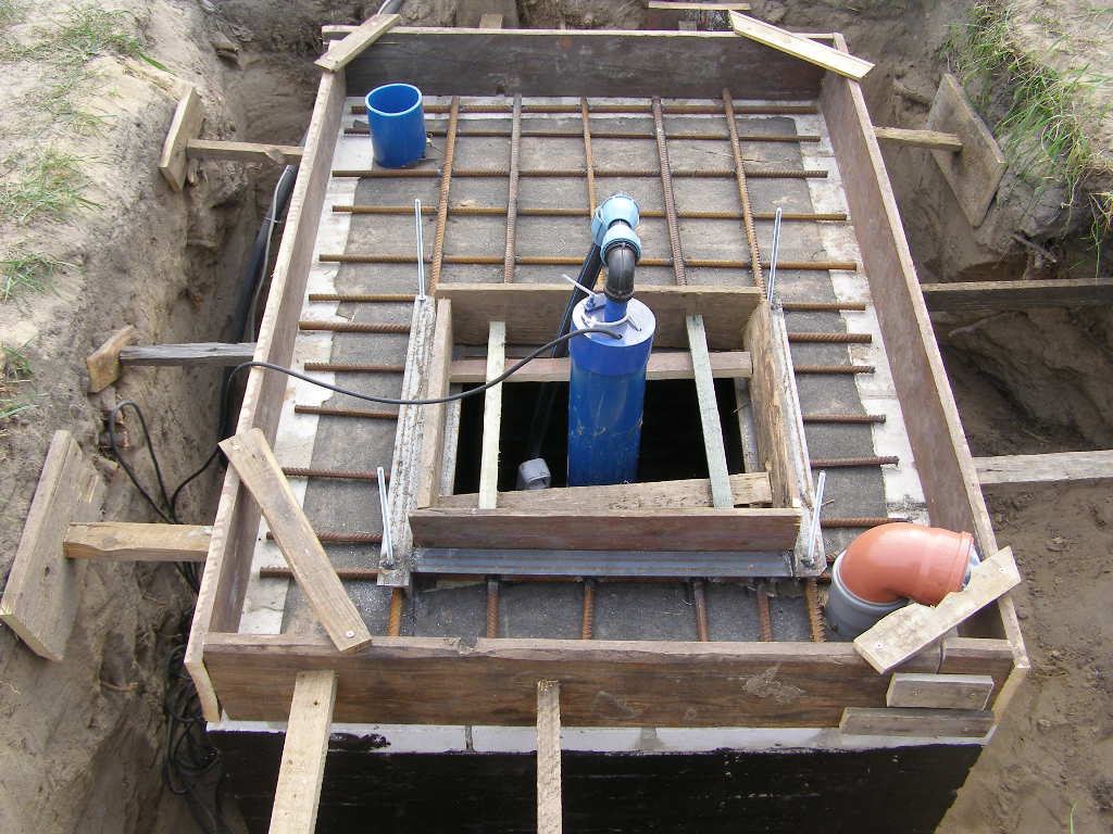

ZLODEY Опубліковано: 1 березня 2012 Автор Поділитись Опубліковано: 1 березня 2012 Вот мой приямок. На первой фотке видно шпили на всю длинну. Шпили продеты чквозь отверстия в уголке и зажаты гайками с 2-х сторон. Вырвать не реально. На второй фотке - практически готовая конструкция (осталось приварить отрезки труб и ручки для поднятия крышки. БразерСем - вчера думал над вашей кнструкцией заглучши ревизии. Предлагаю немного ее усовершенствовать. Смотрите, - в случае мокрых осадков, через микрощели между бетонной заглушкой и трубой полюбому будет затекать вода! А в низу у Вас там пенопласт проложен. В итоге Может оказаться так что когда вскроете крышку, увидите какое то к-тво воды. Оно как бы пофиг по большому счету, но доставать пенопласт будет гораздо комфортнее, если вырезать его не строго по размеру , а чуть меньше диаметра азбестовой трубы. Тогда если вода и просочится , то спокойно себе уйдет ниже. А можно еще так сделать - сам выход азб трубы вмуровать чуть выше, и залить отмостку так, чтоб получилось что то типа холма небольшого. В тамом случ, вода не сможет там задерживаться, и будет сразу стекать на более пологий участок отмостки. Посилання на коментар Поділитися на інших сайтах More sharing options...
